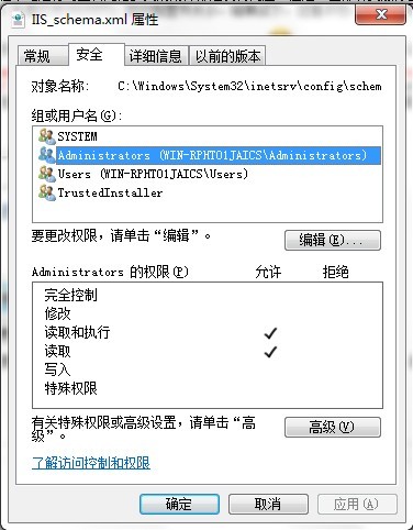

  右击文件—>属性—>安全,我们看看administrator权限:
  我们看到,administrator只有读取的权限,并没有写入和修改的权利,我们再看下面有个TrustedInstaller:

  操作完这一切了,我们回头想直接修改文件属性还是不够的,我们需要把我们administrator对文件的权限提升下,勾上“完全控制”,如下图:
  单击确定保存就ok了!
