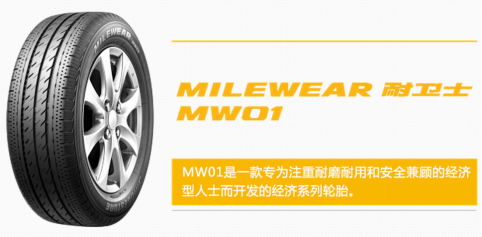

4、更耐用
这类专为出租车、工作车设计的轮胎,寿命可以达到10万公里以上,随意吊打很多人认为“够硬”、“耐用”的低端品牌产品。
缺点:除了耐用,其他方面都挺一般。
如果只是为了省下换胎钱,那还不如直接上节能胎了,省出来的油钱虽然看起来没那么直接,但节能胎的操控、舒适度不是耐用胎能比的。
看看这跟轻卡轮胎一样直来直往的胎纹,你不会想去用它的。。。
