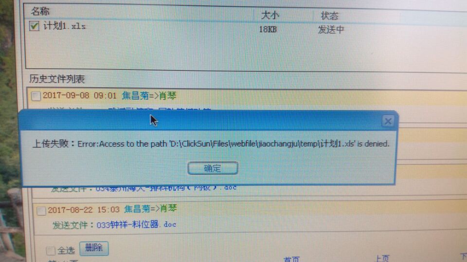

信息通PC客户端上传离线文件时提示错误:Access to the path *** is denied,如何解决?
2017年9月8日 10:25 本文热度 7983
原因是在该文件的上级文件夹没有修改权限,也就是说,IIS的那个user用户没有修改的权限。

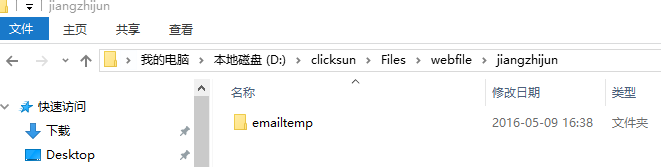

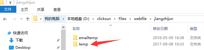

先检查OA服务器上是否有这个文件夹:D:\clicksun\files\webfile\用户英文登录名\temp
没有的话,就一定要手工创建这个文件夹:

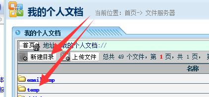

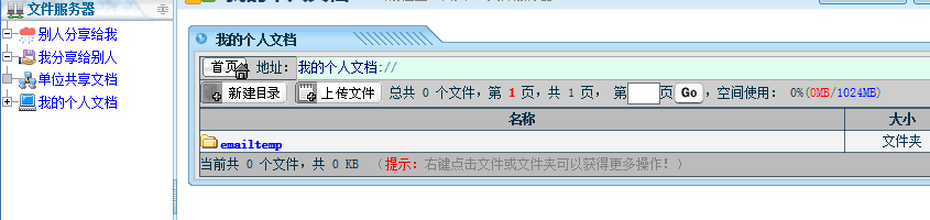

这个文件夹也对应着用户OA的WEB页面上网盘下面的temp目录:
