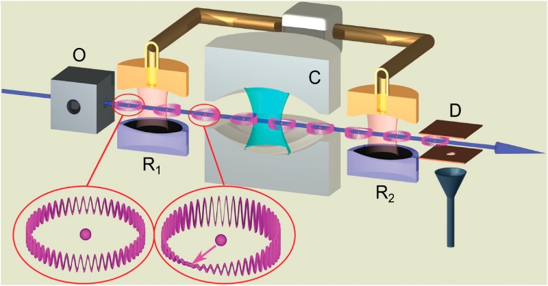

1971年在巴黎高等师范学院,一位叫 Serge Haroche 的博士生用光学泵浦 (optical pumping) 方向的课题参加答辩。一位评委问他:“你的实验中有大量的原子和光子,为什么要用量子理论去描述呢?” Haroche 回答:“老师,有一天我会用一个光子做这个实验。”
这是 Serge Haroche 在他的 Nobel Lecture 上讲的。2012年,他与 David Wineland(美国国家标准与技术研究所 NIST)因为首先实现单个原子和光子之间的非破坏测量与控制获得诺贝尔物理学奖。Haroche 的实验系统叫腔量子电动力学 (cavity quantum electrodynamics)——让处于极高激发态的原子一个个地飞过微波腔,与腔中囚禁的一个或几个光子相互作用,用原子控制和测量光子的量子态;Wineland 的实验系统叫离子阱 (ion trap)——用激光冷却和射频电场囚禁一个或几个带电离子,再用电磁场和激光对离子进行量子操纵和测量。
腔量子电动力学实验概念图(巴黎高等师范学院 Serge Haroche 实验室)

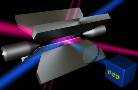

Paul 离子阱实验概念图(奥地利因斯布鲁克大学 Rainer Blatt 实验室)
腔量子电动力学和离子阱实验刚开始时,量子计算的概念还很不受重视。它们本来也只是纯粹的基础物理研究。但是到了90年代后期,大家开始意识到单量子态的操纵和测量就是量子计算的基础。随后,物理学家又在几类不同的物质系统(超导量子电路、半导体量子点、固体缺陷等等)中实现了非常可靠单量子态控制,宣告了量子计算实验研究的开始——在我的理解中这是当代量子科技的第二个里程碑。如果把未来的“量子工程”比作建高楼,那么这一步就好比是学会了烧砖。人类从此可以开始以高度可控的方式操纵量子世界的基本单元,逐渐构建复杂的人造量子系统。
每一种高度可控的单量子系统理论上都有可以作为量子计算机的基本组成。然而在实际中,不同的物理方案的差别很大。目前最领先的量子计算实验系统只有两种——一个是离子阱,另一个是超导量子电路
用电磁场囚禁带电离子的研究从1950年代就已经开始。Paul 阱和 Penning 阱的发明人—— Wolfgang Paul(德国波恩大学)和 Hans Dehmelt(美国西雅图华盛顿大学)在1989年分享了诺贝尔物理学奖。1970年代,原子的激光冷却技术出现并迅速应用于离子阱;1989年,David Wineland 实验室首次实现了汞离子的基态冷却,离子阱走入量子时代。早期,离子阱主要的发展动力是精密测量,例如测量电子反常磁矩、提供超高精度频率标准(原子钟)等。直到1995年,科学家们才意识到这是一个非常理想的量子计算平台。21世纪的头十年里,离子阱几乎在各类量子计算实验系统中保持绝对领先,它最明显的优势有:
  1. 干净:单个或几个离子是干净的无杂质系统,量子相干时间很长。
  2. 精密:离子的量子逻辑门和测量的保真度 (fidelity) 很高。
  3. 容易多体纠缠:任意两个离子之间都可以相互作用(产生纠缠)。另外,自然中的同种原子是完全相同的,离子阱也特别适合模拟量子多体系统。
而然它的劣势也是明显的:
  1. :天然原子与光子的相互作强度有限,导致离子的控制和测量都很慢(大概比超导量子电路慢一千倍)。
  2. 实验手段复杂:冷原子类实验都需要非常精巧复杂的激光、真空和电磁场装置。
  3. 集成困难:离子依靠电磁场“悬浮”在阱中。同一个阱中最多也就囚禁十几到几十个完全可控的离子,大规模集成几乎没有可能。

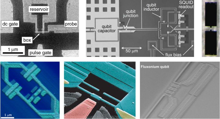

量子理论自创立之初就一直有个重大疑问:这套理论究竟是只适用于微观粒子,还是也适用于宏观物体?这与量子纠缠一样都是历史遗留问题,长期只有理论争辩而没有实验进展。1982年,一支伯克利加州大学的三人小组——英国物理教授 John Clarke、法国博士后 Michel Devoret 和美国博士生 John Martinis,开始用一种叫 Josephson 结的超导体-绝缘体-超导体三明治结构试图观测宏观量子现象;几年之后,他们通过宏观量子隧穿和微波谱的测量得到了明确结论——在极低温下,Josephson 结的宏观相位遵守量子力学规律。特别的是,这里的宏观量子现象不是指“大量量子力学粒子组成的宏观物体(例如超导体)”,而是一个必须用量子力学描述的宏观自由度(Josephson 结相位)。尽管这个人造器件中有几百亿甚至更多的原子,它们的一个集体运动自由度却是量子的,我们可以像控制单个原子一样控制这个超导器件。因此,这类包含 Josephson 结的宏观量子器件也被称为超导人造原子 (superconducting artificial atom),它们组成的电路就是超导量子电路 (superconducting quantum circuits)
2000年前后,世界各地的多个实验团队( 法国 Saclay 原子能研究所、日本 NEC 基础研究室、荷兰 Delft 理工学院、美国国家标准与技术研究所 NIST 等)先后实现了几类不同超导人造原子的量子叠加。2004年,耶鲁大学 Robert Schoelkopf 实验室首先观察到单个微波光子与超导人造原子的相互作用,这类实验系统被称为电路量子电动力学 (circuit quantum electrodynamics)。2007年和2009年,耶鲁大学 Robert Schoelkopf 实验室和 Michel Devoret 实验室发明了两种目前最重要的超导人造原子——transmonfluxonium。接二连三的重要进展让超导量子电路在十年内迅速成为最有希望的量子计算系统之一。
一些重要的超导人造原子:
左上:超导电荷量子比特(日本 NEC 基础研究室蔡兆申实验室)
左下:超导磁通量子比特(荷兰 Delft 理工学院 Hans Mooij 实验室)
中上:超导相位量子比特(圣芭芭拉加州大学 John Martinis 实验室)
中下:quantronium 人造原子(法国 Saclay 原子能研究所 Michel Devoret 实验室)
右上:transmon 人造原子(耶鲁大学 Robert Schoelkopf 实验室)
右下:fluxonium 人造原子(耶鲁大学 Michel Devoret 实验室)

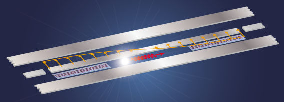

电路量子电动力学实验概念图(耶鲁大学 Robert Schoelkopf 实验室)
超导量子电路最大优势在于它是一套可以在宏观尺度上对光子和“原子”进行相互控制和测量的“人造工具箱”。它的各种参数和性质不是由大自然设定,而是可以通过设计在很大范围内进行调整,让科学家可以通过工程方法解决各种实验问题。这使得它相比天然原子
  1. :通过器件设计可以增大“原子”-光子相互作用强度,实现纳秒速度的量子逻辑门。
  2. 实验手段简化:超导量子电路需要在 20 mK(绝对零度之上0.02摄氏度)以下的极低温工作,这用目前已经商品化的稀释制冷机 (dilution refrigerator) 很容易实现,无需各种复杂的激光冷却和囚禁装置。
  3. 作为固体器件,很容易通过现代微纳加工进行大规模集成
但是超导量子电路也有不少缺点。人造原子终究没有天然原子干净完美,超导量子电路在量子相干时间、逻辑门准确度、频率稳定性等方面一直都不如离子阱。但科学家们一直在不断通过新的器件设计来试图解决这些问题——超导人造原子的相干性在十几年内已经提高了十万倍(从最初的几纳秒到现在的上百微秒)。这几年来,超导量子电路已经成为最受关注的量子计算技术,在学界和业界都很受青睐。

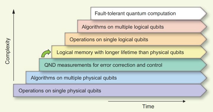

这是2013年 Michel Devoret 和 Robert Schoelkopf 发表在 Science 上的“量子计算台阶图”。下一层实验是上一层实验的基础;但这并不是一个直线升级过程——为了上一个新台阶,在它之下的所有台阶都必须不断优化。所以,我们站的越高工作量就越大,量子计算机越往后做越难。
图上的前三层大致对应量子力学的三大诡异属性——叠加、纠缠、测量。到目前,主要的量子计算实验系统(不计“拓扑量子计算”)都已经站上了前两层。但不是每种系统都站上了第三层。
迄今为止,没有一种系统完成了第四层(量子纠错)。

相信以上都看下来的童鞋已经明白,量子计算是一条越爬越陡的天梯,我们现在还只处于很初步的阶段。我们遇到的问题会越来越多、越来越难,但我们解决问题的能力也会越来越强。大型、通用、容错量子计算机什么时候做出来?任何明确答案都是不负责任的,因为它太难做、未知挑战太多、现在我们根本没法给出负责任的估计。用另一条经验判据结束这一部分:
在现阶段,所有“多少年后做出量子计算机”的承诺都是炒作。
