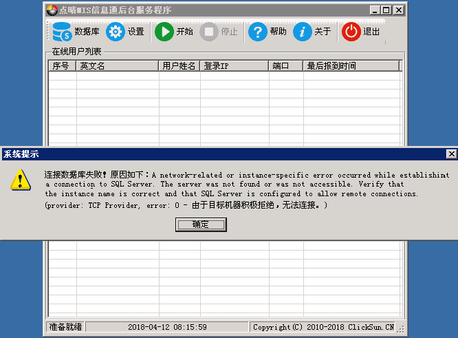

重启OA服务器时点晴MIS信息通后台服务程序提示错误:连接数据库失败!原因如下:由于目标机器积极拒绝,无法连接。要如何解决?

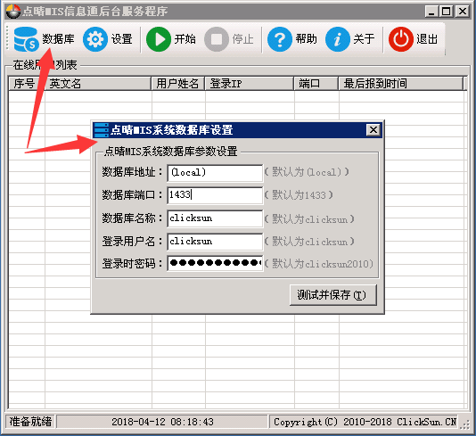

先点击上面的“数据库”-》“测试并保存”按钮,看看能否正常连接到OA服务器数据库。
如果无法正常连接到SQL Server数据库,那么就应该是OA服务器数据库未正常启动,将数据库启动再重试,或者检查是否连接数据库参数配置有误(有可能是网管更改过数据库连接密码)。

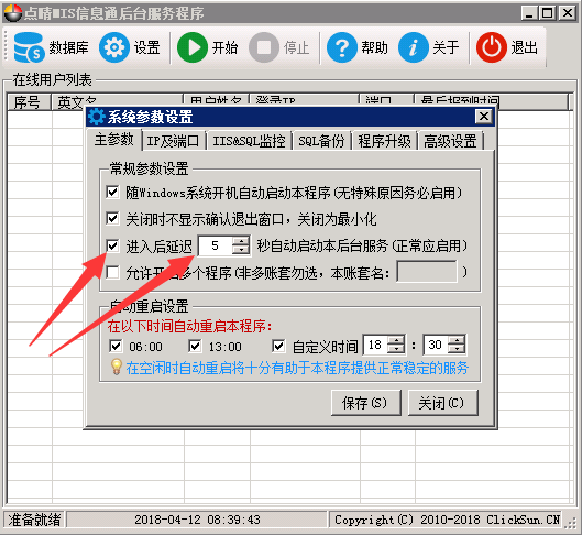

点击“设置”按钮,就可以看到这个设置项目了,如果延迟5秒还是报错,就延迟30秒或更长时间即可。
