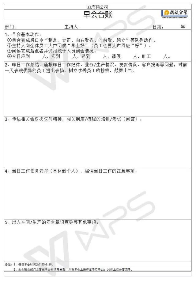

通过早会,这个“场”就是培养我们基层管理者一个很好的“场”。我们一些老师到企业里面去了以后,通常的做法就是,把班组早会开起来,建立一个早会台账。
早会台账有一个标准的格式,比如说昨天的产量,昨天本班组的品质达成情况,出勤人数,哪些表现优秀,哪些表现不好的,要批评要表扬的,今天的生产任务,要注意的事项……
在头一天下班前,班组长最后要做的事情就是把早会台账制订好。到了第二天早上开会,这个班组长无论他有没有上过大学,甚至没上过高中,我想只要能够认识字,因为现在我们施行九年义务教育,文盲应该是几乎是没有了吧,所以,照着这个台账他就可以很好地把这个班组早会开好。
班组长按照这个固定的格式,第一个阶段是照本宣科;第二个阶段是开始加入自己的一些理解的元素;第三个阶段,即使没有这个早会台账,他也能够成为一个合格的班组长,也能够养成对昨天的工作做一个总结,对今天的工作做一个安排,,对团队的培养做一些训练。
照着台账,书读百遍其义自现,我们每天每天这么开早会,保持一个频率,一个月两个月三个月,半年以后这个班组长,我相信一定是一个合格的优秀的班组长。

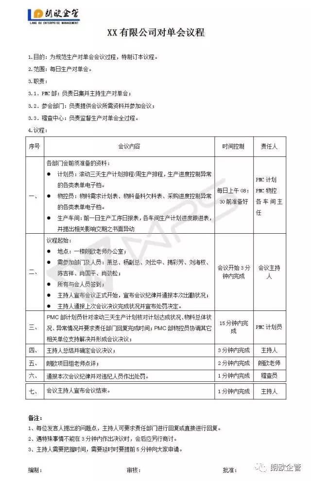

车间对单会我们一般是由各个车间内部各个工序组织来召开。
很多传统企业的工艺流程很长,像家具厂、五金厂,一个车间过程当中有很多道工序要来流转,我们能不能够做到快速出货?能不能够压缩生产周期?就是看各个工序之间的衔接是否到位。
这就需要我们每天需要打造一个高效沟通的机制,让各个班组长,车间来做主导。各个工序围绕着我们生产协调会上接到的日计划的任务、各个工序进行对单。
每一个订单,每一个产品到哪道工序?完成了多少?做的怎么样,有没有异常?大家来进行排查,进行沟通,进行确认。
这个其实是我们日计划能否落地、也是最后一个非常核心的关键所在。
