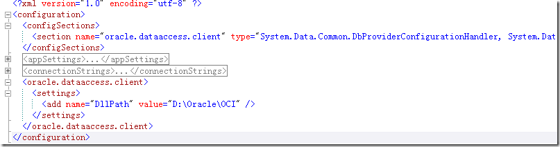

    通过反编译ODP.Net里面的Oracle.DataAccess.dll发现,它会先找注册表,然后是配置文件,从中找一些设置,第一个就是DllPath,我估计这个就是OCI的路径。于是备份了InstantClient安装后的文件,然后把它卸载了,并确保注册表没有残留。释放备份的文件,在项目配置文件里面指定路径:
实际上是增加一个段:
  <configSections>
    <section name="oracle.dataaccess.client" type="System.Data.Common.DbProviderConfigurationHandler, System.Data,  Version=2.0.0.0, Culture=neutral, PublicKeyToken=b77a5c561934e089" />
  configSections>
然后再设置DllPath:
<oracle.dataaccess.client>
  <settings>
    <add name="DllPath" value="D:\Oracle\OCI" />
  settings>
让测试代码跑起来,一切正常!这说明,只要能找到oci.dll所在目录,程序就可以正常工作。当然,如果把这个目录的文件直接放到软件目录中,也是可以使用的。

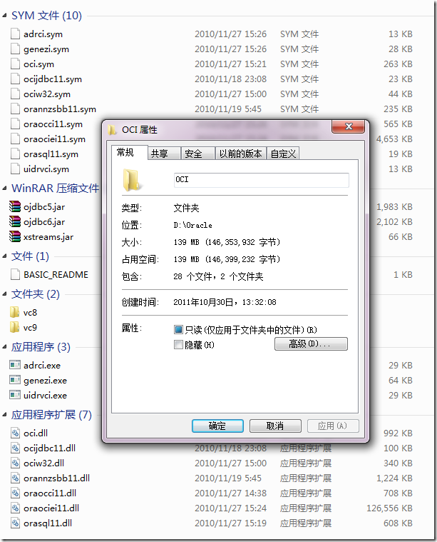

到这里,习惯的想,只要把那些安装后的文件拷贝走,就可以使用了。但打包的时候才发现,InstantClient的安装文件虽然不到30M,但是安装之后足足139M(下图实际上是最新的驱动2.112.2.0,网上的InstantClient是2.112.1.0,两者文件基本一样):

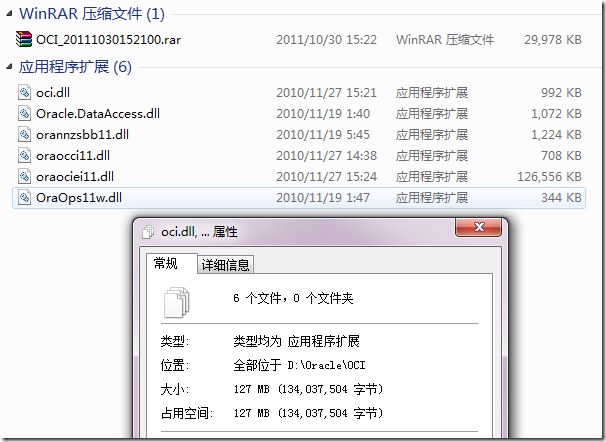

图中可以看到,罪魁祸首是oraociei11.dll这个,它就占了126M。上网搜索各种Oracle客户端精简方案,必要的几个文件:
oci.dll、orannzsbb11.dll、oraocci11.dll、oraociei11.dll,它是必不可少的呀……
当然,还有两个:Oracle.DataAccess.dll、OraOps11w.dll,有些安装包会把OraOps11w.dll跟OCI放在一起,也是可以的。
伤不起呀!这几个文件就127M了,最高压缩,也有30M,并且解压还特别慢!(这个压缩包后面提供下载)

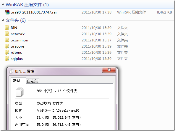

下一步,就应该是开始精简这个oracle9i310了。
不到13M的安装包,安装后只有35M,远远比最新的ODP.Net驱动要小,压缩后不到9M。
删除一些不必要的东西后,剩下28M,压缩得到6.5M。这应该算是最小的Oracle客户端运行时了。

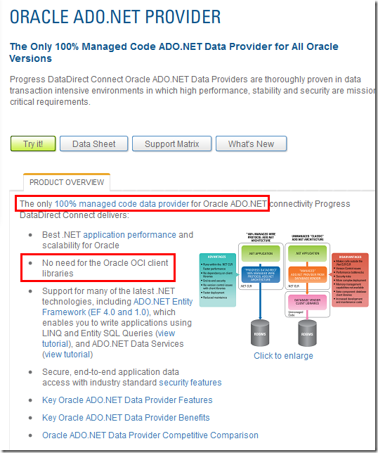

1,产品说明非常吸引人,唯一一个100%托管代码数据提供者,不需要Oracle OCI客户端库。对,这就是我们梦寐以求的!
