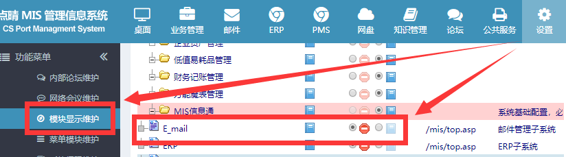

点晴OA中可以彻底关闭Email模块的使用,位置如下:
在系统维护设置中,找到“模块显示维护”,关闭Email模块,所有人就都不会再显示顶部的邮件图标了。

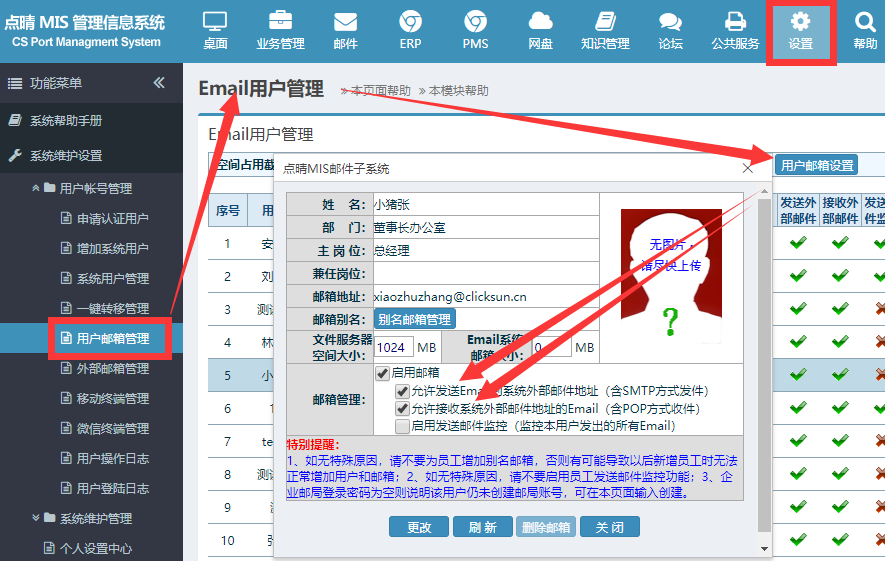

如果需要开启单位的邮件功能,但又希望只关闭个别人的Email功能,那么只能关闭此人的外部邮件收发功能,内部邮件收发功能是无法关闭的,必须开启。外部邮件收发功能关闭设置位置如下:
取消“启用邮箱”,,或者取消上面两项“允许发送...”、“允许接收...”的勾选,就是禁止了此用户收发外部邮件了。
