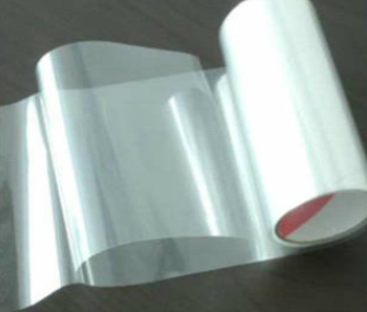

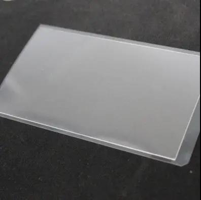

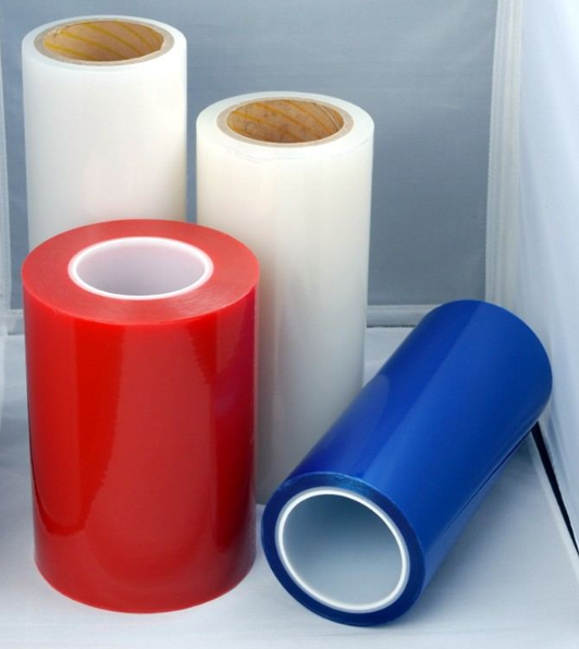

离型膜又称剥离膜、隔离膜、分离膜等。通常情况下为了增加塑料薄膜的离型力,会将塑料薄膜做等离子处理,或涂氟处理,或涂硅(silicone)离型剂于薄膜材质的表层上,如PET、PE、OPP,等等;让它对于各种不同的有机压感胶(如热融胶、亚克力胶和橡胶系的压感胶)可以表现出极轻且稳定的离型力。根据不同所需离型膜离型力,隔离产品胶的粘性不同,离型力相对应调整,使之在剥离时达到极轻且稳定的离型力。
什么是离型膜
离型膜是指薄膜表面能有区分的薄膜,离型膜与特定的材料在有限的条件下接触后不具有粘性,或轻微的粘性。
离型膜的用途
离型膜是热转印常用到的一种材料,底材是PET,经过涂布硅油而成所以也叫硅油膜。常规厚度从25um至150um。有冷热撕和光哑面之分,经过防静电和防划伤处理,产品具有很好的吸附性和贴合性离型膜。
离型膜现已被广泛应到包装、印刷、丝印、移印、铭板、薄膜开关、柔性线路、绝缘制品、线路板、激光防贴合、电子、密封材料用膜、反光材料、防水材料、医药(膏药用纸)、卫生用纸、胶粘制品、模切冲型加工等行业领域。
离型膜的特点
单面、双面离型膜因其优越的耐高温特性,主要应用于FPC为基材,在单面或双面均匀涂布一层极薄的离型剂而成,离型膜表面平整光洁,涂布均匀,无皱折、颗粒、气泡、针孔等缺陷,产品物理性能优良,厚度公差小,热收缩率低,主要为环氧树脂的印制电路板加工处理时的上选隔离材料,具有高抗张强度和撕裂强度。
