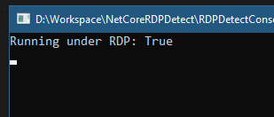

其中的 SM_REMOTESESSION 其实是个预定义的 int 值,在 C# 中可表示为 0x1000。使用 P/Invoke 判断一个 Console 程序是否运行在 RDP 下的代码如下:
    bool isRDP = GetSystemMetrics(SM_REMOTESESSION);
    Console.WriteLine($"Running under RDP: {isRDP}");
    Console.ReadKey();
const int SM_REMOTESESSION = 0x1000;
[DllImport("user32")]
static extern bool GetSystemMetrics(int index);
其中 user32 后面的 .dll 可以省略。.NET Core 在 Windows 上会自动去找 dll,在 Linux 上会去找 so (即使 Linux Bing 没有 RDP 这个东西也没有 user32 这个库)
运行效果
