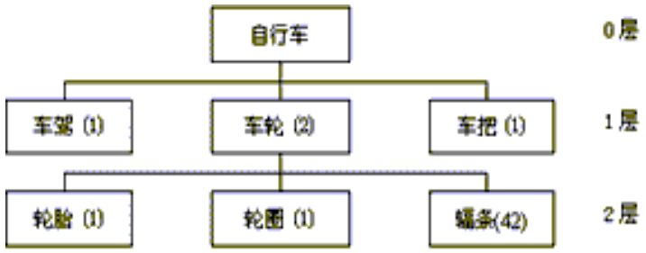

在这个BOM里面,你就会看到这个自行车有车轮,车轮下面有轮胎、轮圈、辐条,说明这个工厂是先把轮胎、轮圈和辐条组装车轮,之后再把车轮、车架、车把组装成自行车。我们从这个BOM里面,就能大概看出来这家工厂是怎么样通过一个生产过程,把最终的产成品加工出来的。这种树状结构的BOM,我们把它叫做有阶层的BOM。
上面这个BOM,是一个三阶的BOM。怎么区分的呢?我们把最上面的产成品自行车,叫做零阶,中间这层半成品或者组装叫做一阶,最底下叫做二阶。

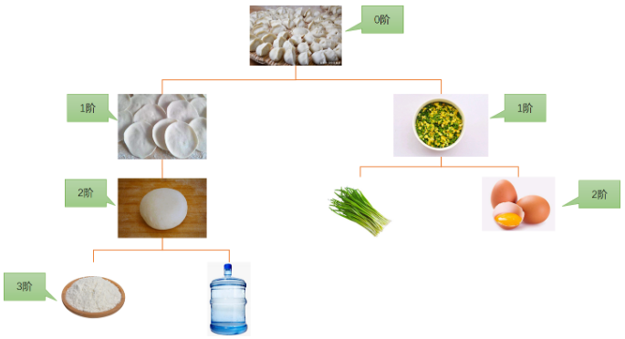

假设你开了一家饺子馆,这个饺子馆的规模不是很大。这个时候做饺子要准备什么东西呢?你要准备面粉,把面粉加水和成面团。这个面团是一个半成品。你还要准备饺子馅,我们做韭菜鸡蛋馅的饺子,要准备韭菜原材料,准备鸡蛋原材料,把韭菜剁好,把鸡蛋炒熟,把它们混合做成饺子馅。饺子馅是另一个半成品。
一个小饺子馆,很有可能提前把面团和好,也提前把馅拌好放在那儿,等到有人来买饺子的时候,再去擀饺子皮,包饺子。另外一些饺子馆也可能事先把饺子皮也擀好了,等有人来买饺子的时候,直接包饺子就好。从这个流程可以看到,不同的饺子馆,为了让它的工作流程顺畅,它决定提前准备的半成品可能是不一样的。注意到一个细节,上面第一种情况,先把面团准备好,而第二种情况,不光要把面团准备好,还要把饺子皮擀好。当然做这种决策还要考虑一些技术问题,比如饺子皮如果提前擀好会不会干掉,怎么处理。总之,从这种BOM结构上,就能够大概猜到这个制作过程是什么样子的。所以,第一家的BOM,饺子皮就不用作为自制件断阶,而第二家店,饺子皮就一定要断阶出来。这个是BOM断阶的重点。下面来看一看另外一种饺子的断阶方式。比如说,我们的饺子馆做大了,做了两种馅儿的饺子。

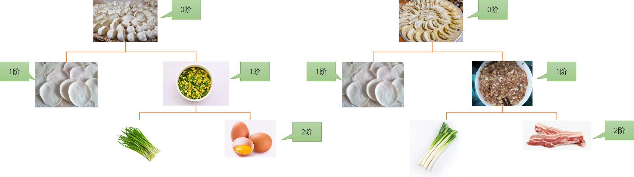

我可能会把饺子皮提前全部做好。而饺子皮对韭菜鸡蛋馅的饺子和猪肉大葱馅儿的饺子来说都是一样的。这时你会发现,饺子皮变成了什么?它变成了一个公用的物料。而且这个饺子皮自己擀太费事儿了,也可以是外购的。在这里我们引进来一个很重要的因素:当两个不同的产成品用到相同的半成品的时候,就可以提前把这种半成品做好放在那儿,无论哪种饺子,包的时候直接用就可以了。从专业名词角度,这种饺子皮叫做“公用料件”。

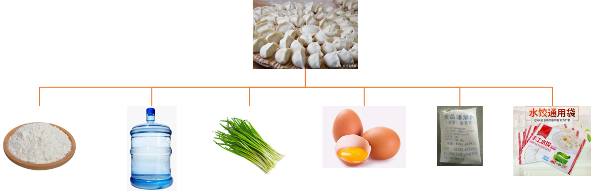

如果你已经开的不是一家饺子馆了,开始专门做速冻水饺,饺子馆与速冻水饺又会不一样。很可能在做速冻水饺的时候,工序都是自动化的,这样在BOM上就体现不出来面团、以及团团擀成的饺子皮,我们就是用面、水、韭菜、鸡蛋,还有添加剂、包装袋流水线组织生产的。起BOM结构如下图所示:

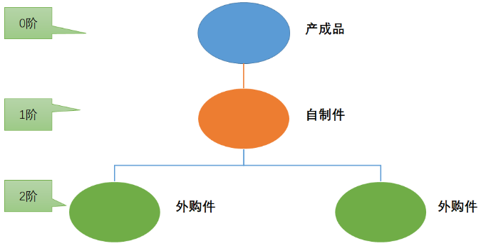

产品断阶的最下面就是外购件。外购件就是外头买的,大多数指的是原材料和零件。一个产品,一般最起码是要有两阶的。如果有自制件,最起码就是三阶。有一点要注意,一定不要轻易提取自制件把产品做成很多阶。那样你会给现场带来很大的麻烦。一定要遵循上面说的三点BOM断阶原则来做。
