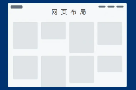

可以用以下8中方法实现CSS网页布局:
  1. 利用浮动布局
  2. 使用绝对定位
  3. 灵活使用盒模型(如border, padding, margin
  4. 利用Flexbox 或者Grid布局
  5. 利用 display 属性(如 inline, block,inline-block
  6. 利用 tabletable-cell属性布局
  7. 使用 Z-index 控制层叠
  8. 使用:after:before伪元素清除浮动
