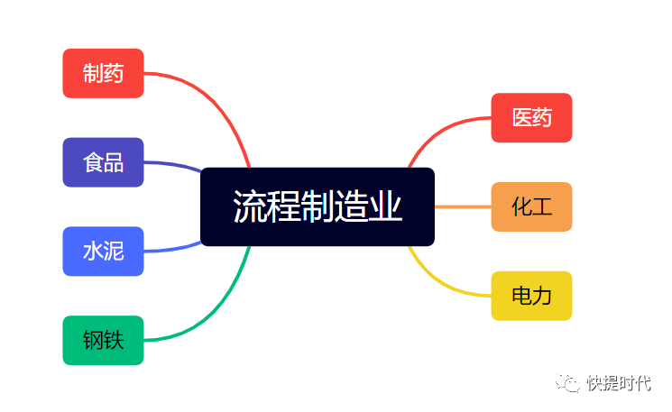

流程制造业以大批量生产为主,如医药、化工、电力、钢铁、能源、水泥、食品、制药等行业都属于典型的流程生产行业,这些企业主要采用按库存、批量、连续的生产方式
此,将各种不同的自控系统联网自动采集生产过程的数据实现企业的生产信息集成,建立全厂范围的实时和历史数据库,是流程行业企业实现 MES 应用最关键、最核心、也是最基础的任务。

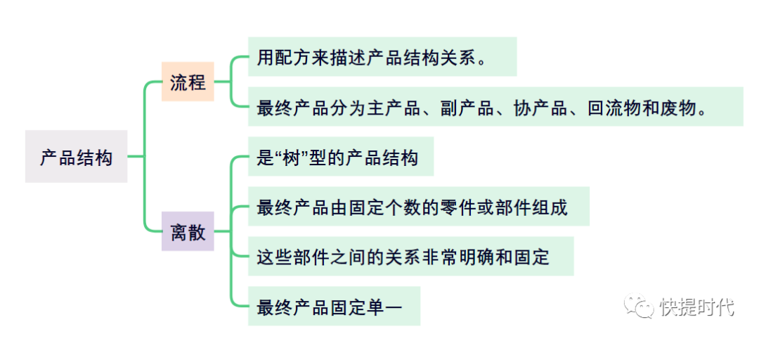

流程的产品结构一般是配方,离散的产品结构一般是BOM树。

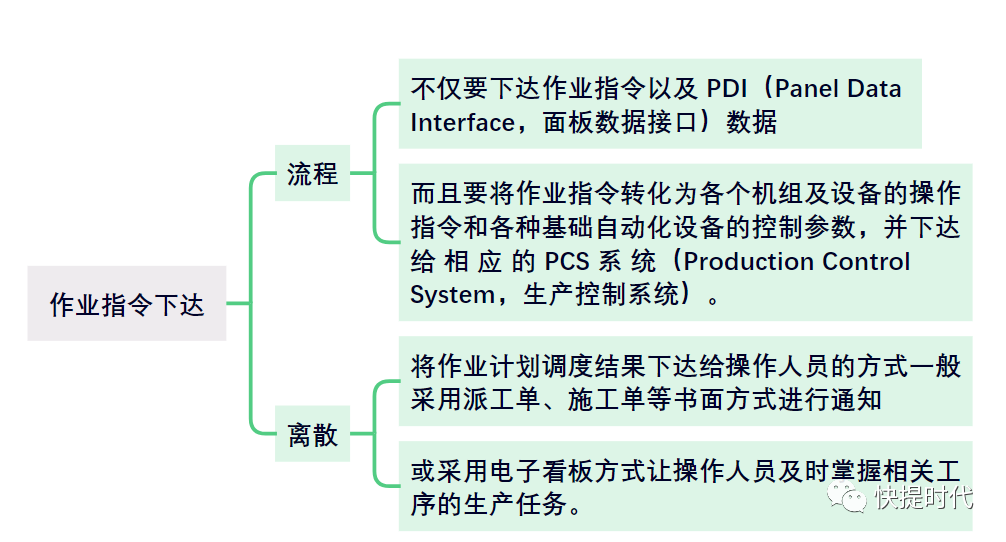

流程在于流水线的控制,说白了就是利用自控系统进行排产控制,并将作业指令下达给流水线自动化设备来完成流水作业,离散则通过分配工作单元进行派工来完成作业指令,可以看出来,执行的部分就两步:作业计划调度和作业指令下达(分配工作单元)

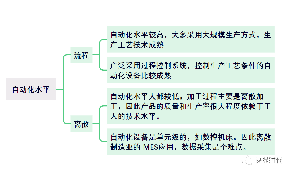

流程行业自动化水平较高,一般都是数控机床的大规模生产,工艺技术和标准相对成熟,甚至可以使用数字孪生来进行工艺设计优化和装配方案最优解,广泛使用过程控制系统,什么是过程控制系统,在MES里过程控制的方式就是采集设备运行数据和产线数据,过程控制系统也就是自控系统,比如DCS,,或者PLC等等,换句话说,流程行业的奥义就是数据采集,方方面面都依赖数据采集,当然不只是采集设备数据,所有和生产相关的数据都可以采集。
而离散行业的自动化水平较低,加工过程大多是离散加工,当然有时也包括流程加工,比如一些批量的零部件、配件、通用件等,但整体呈离散加工形式,也就是组装加工,自动化设备是单元级的,反过来说可能就懂了,不是单元级的叫自动化产线。离散行业的设备种类繁多,而且也会有相当一部分的老旧设备,对应的接口和协议种类繁杂,为毛?零部件种类多啊,每个工序对应的设备可能都不一样,有些可能都不是自动化设备,甚至不是机电设备,采集个锤子啊?即便可以采集,各种型号,林林总总的设备要全部采集到数据也不是一件容易的事情,对吧,比如那个搞家居的,典型的离散。

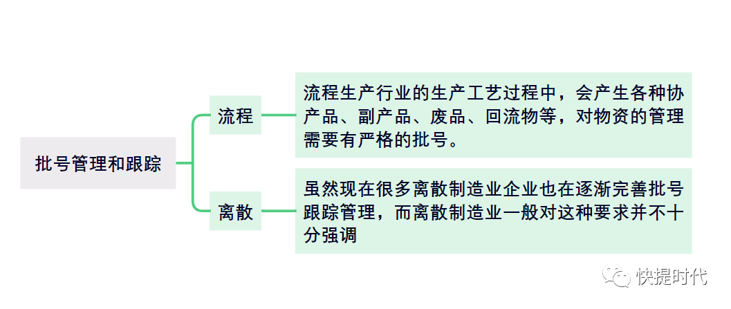

流程行业对于资源,不只是物料有严格的批号管理,管仓库和库存的小伙伴可以去看看是不是所有的物料、设备都有批号,有了批号,物料在整个供应链的流通情况都能追溯到,甚至可以追溯到细节,质量不是总有问题么?通过批号追踪去追溯过程数据,可以知道到底是哪个环节出现的问题,原则上只要每个环节都严格控制,它是不可能有问题的,系统化数字化其中的一个目的即是:通过数字化产生的数据来完成精细的过程控制。这里我们把MES过程控制的理念扩大到整个供应链,原理是一样的,就是过程控制,就是把过程数据全部记录下来并进行分析,看看到底是哪个环节不合理,哪些方面需要优化和改进,就这么点事情,非要搞得那么抽象干嘛?未来的管理都是基于数据或者数据分析的管理,基于细节的精细化控制,对于传统的管理制度是一项前所未有的挑战。换言之,精细要么体现在管理上,要么体现在控制上,个人比较支持:粗放管理,精细控制。表面上想干嘛干嘛,但实际上一切都是可控范围之内,这也是当代管理的一大特色。假如某个个体超出控制范围呢,解决方案通常只有两种:要么扩大控制范围,要么控制个体活动范围。
离散行业对于物料批号的管理和跟踪追溯体系也在逐步完善之中,因为不像流程行业,离散行业物料种类繁多,品类复杂,要全部进行批号跟踪是有一定的工作量的,但是最终还是会走到这个方向上来。
