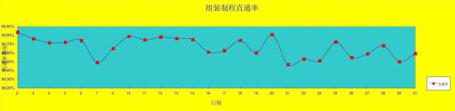

通过率Throughput yield 是测量过程产出的指标,它表明产品可以无缺损通过某一个作业的概率值。而直通率Rolled Throughput Yield (RTY)是测量产品可以无缺损通过整个流程的概率值。它也是产出率的指标之一。让我们举例来说明:
假定,整个流程有5 道作业组成。它们的通过率分别是0.95、0.93、0.98、0.98、0.94。那么,整个流程的直通率Rolled Throughput Yield 就是5 个通过率的乘积。
RTY = 0.98X0.93X0.95X0.98X0.94= 0.7976

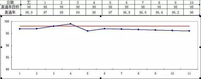

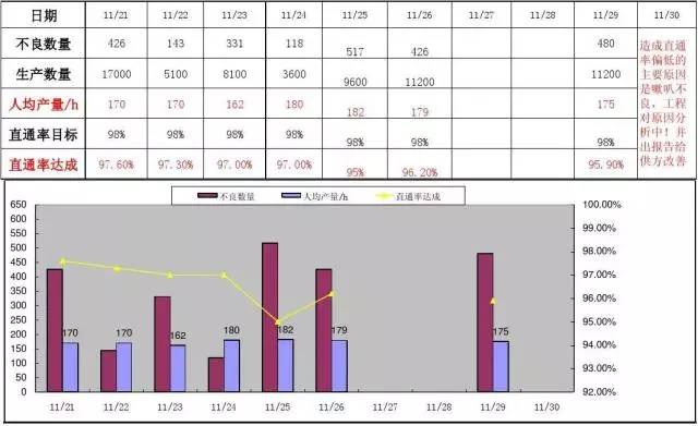

直通率=合格品/总投入;多工序:直通率=第一工序的直通率*第二工序直通率*---*最后一个工序的直通率
直通率是测量全过程产出率的指标
