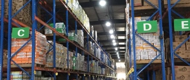

库位编码是在库房范围内指定的位置信息(类似街道名称和门牌号码),便于指引找到所需货品。
