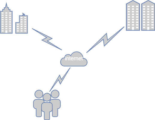

03
「外网」广域网
外网即广域网,一般情况下又称公网。
是连接不同地区局域网或者城域网计算机的通信的远程网络。
连接不同地区局域网或城域网计算机通信的远程网。
通常跨接很大的物理范围,所覆盖的范围从几十公里到几千公里,它能连接多个地区、城市和国家,或横跨几个洲并能提供远距离通信,形成国际性的远程网络。
广域网并不等同于互联网。

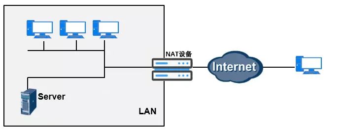

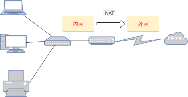

「NAT」地址转换技术
这里浅聊一下NAT——“网络地址转换”技术。
它是一种把内部私有网络地址(IP地址)翻译成合法网络IP地址的技术用。
大概意思是,NAT就是在局域网中使用内部地址,而当内部节点要与外部网络进行通讯时,就在网关处,将内部地址替换成公用地址,从而在外部公网(internet)上正常使用。
NAT可以使多台计算机共享Internet连接,这一功能很好地解决了公共 IP地址紧缺的问题。
通过这种方法,可以只申请一个合法IP地址,就把整个局域网中的计算机接入Internet中。
正是因为NAT技术的出现才使得内网地址能很方便的访问互联网。

内网和外网的区别
2个例子给你说明白
如图,假设我们的计算机是设备一,想要访问百度。
