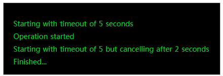

我的测试程序:
    var op = new MyOperation();
    var handler = new OperationHandler(op);
    Console.WriteLine("Starting with timeout of 5 seconds");
    handler.StartWithTimeout(5 * 1000);
    Thread.Sleep(6 * 1000);
    Console.WriteLine("Starting with timeout of 5 but cancelling after 2 seconds");
    Thread.Sleep(2 * 1000);
    handler.StopOperationIfNotStartedYet();
    Thread.Sleep(4 * 1000);
    Console.WriteLine("Finished...");
    Console.ReadLine();
结果应该是:

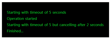

解决方案2:使用计时器
.NET中有三种不同类型的记时器,分别是:
  • System.Windows.Forms命名空间下的Timer控件,它直接继承自Componet。
  • System.Timers命名空间下的Timer类。
  • System.Threading.Timer类。
这三种计时器中,System.Threading.Timer足以满足我们的需求。这里是使用Timer的代码:
public class OperationHandler
    private IOperation _operation;
    private Timer _timer;
    public OperationHandler(IOperation operation)
        _operation = operation;
    public void StartWithTimeout(int timeoutMillis)
        if (_timer != null)
            return;
        _timer = new Timer(
            state =>
                _operation.DoOperation();
                DisposeOfTimer();
            }, null, timeoutMillis, timeoutMillis);
    public void StopOperationIfNotStartedYet()
        DisposeOfTimer();
    private void DisposeOfTimer()
        if (_timer == null)
            return;
        var temp = _timer;
        _timer = null;
        temp.Dispose();
执行结果如下:
现在当我们停止操作时,定时器被丢弃,这样就避免了再次执行操作。这已经实现了我们最初的想法,当然还有另一种方式来处理这个问题。

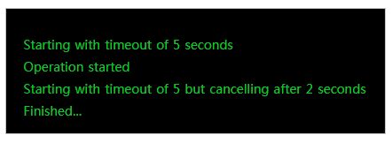

以下是此功能的实现代码:
    private ManualResetEvent _mre = new ManualResetEvent(false);
        _mre.Reset();
        Task.Factory.StartNew(() =>
            bool wasStopped = _mre.WaitOne(timeoutMillis);
            if (!wasStopped)
        _mre.Set();
执行结果:
我个人非常倾向于这个解决方案,它比我们使用Timer的解决方案更干净简洁。

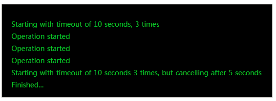

可能性3:使用单个ManualResetEvent停止所有操作
让我们了解一下这里面遇到的难点:
假设我们调用StartWithTimeout 10秒超时。
1秒后,我们再次调用另一个StartWithTimeout,超时时间为10秒。
再过1秒后,我们再次调用另一个StartWithTimeout,超时时间为10秒。
预期的行为是这3个操作会依次10秒、11秒和12秒后启动。
如果5秒后我们会调用Stop(),那么预期的行为就是所有正在等待的操作都会停止, 后续的操作也无法进行。
我稍微改变下Program.cs,以便能够测试这个操作过程。这是新的代码:
class Program
        Console.WriteLine("Starting with timeout of 10 seconds, 3 times");
        handler.StartWithTimeout(10 * 1000);
        Thread.Sleep(1000);
        Thread.Sleep(1000);
        Thread.Sleep(13 * 1000);
        Console.WriteLine("Starting with timeout of 10 seconds 3 times, but cancelling after 5 seconds");
        Thread.Sleep(1000);
        Thread.Sleep(1000);
        Thread.Sleep(5 * 1000);
        Thread.Sleep(8 * 1000);
        Console.ReadLine();
下面就是使用ManualResetEvent的解决方案:
            if (!wasStopped)
            _mre.Set();
            Thread.Sleep(10);//This is necessary because if calling Reset() immediately, not all waiting threads will 'proceed'
            _mre.Reset();
输出结果跟预想的一样:
很开森对不对?
当我检查这段代码时,我发现Thread.Sleep(10)是必不可少的,这显然超出了我的意料。如果没有它,除3个等待中的线程之外,只有1-2个线程正在进行。很明显的是,因为Reset()发生得太快,第三个线程将停留在WaitOne()上。

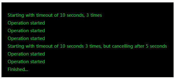

可能性4:单个AutoResetEvent停止一个随机操作
再过1秒后,我们再次调用另一个StartWithTimeout,超时时间为10秒。然后我们调用StopOperationIfNotStartedYet()。
目前有3个操作超时,等待启动。预期的行为是其中一个被停止, 其他2个操作应该能够正常启动。
我们的Program.cs可以像以前一样保持不变。OperationHandler做了一些调整:
    private AutoResetEvent _are = new AutoResetEvent(false);
        _are.Reset();
            bool wasStopped = _are.WaitOne(timeoutMillis);
            if (!wasStopped)
        _are.Set();
执行结果是:
