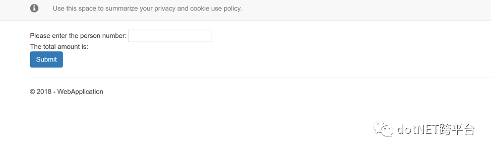

首先准备一个简单的程序,期待的结果是输入人数得到促销后的总价,界面如下:

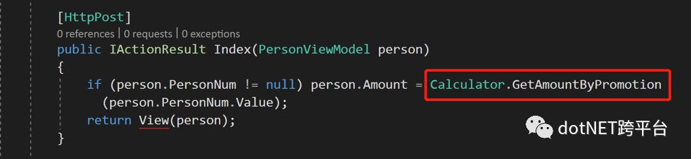

看一下程序,其实就是简单的取得输入的人数,然后调用第三方类库的方法,得到结果:

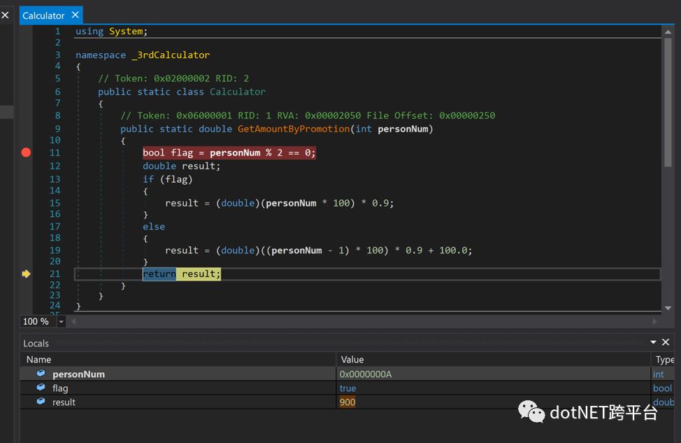

这里的Calculator.GetAmountByPromotion方法是_3rdCalculator的第三方类库提供的,我们无法直接确定其内部实现。

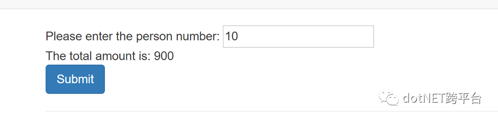

输入一下测试数据:

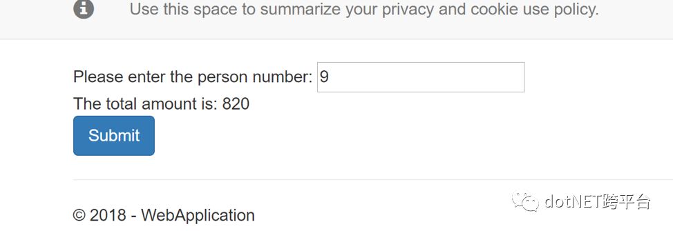

再输入一下新的测试数据:
会发现很难推测出内部的逻辑。这个时候就可以进行debug了。

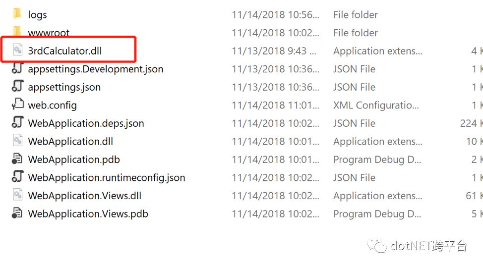

打开dnSpy.exe。这个时候请注意,由于这个项目用的是.net core并且是publish的,所以可以直接用dnSpy直接打开publish目录下的要debug的dll文件。

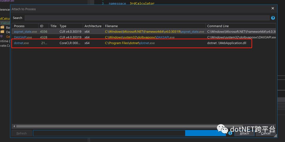

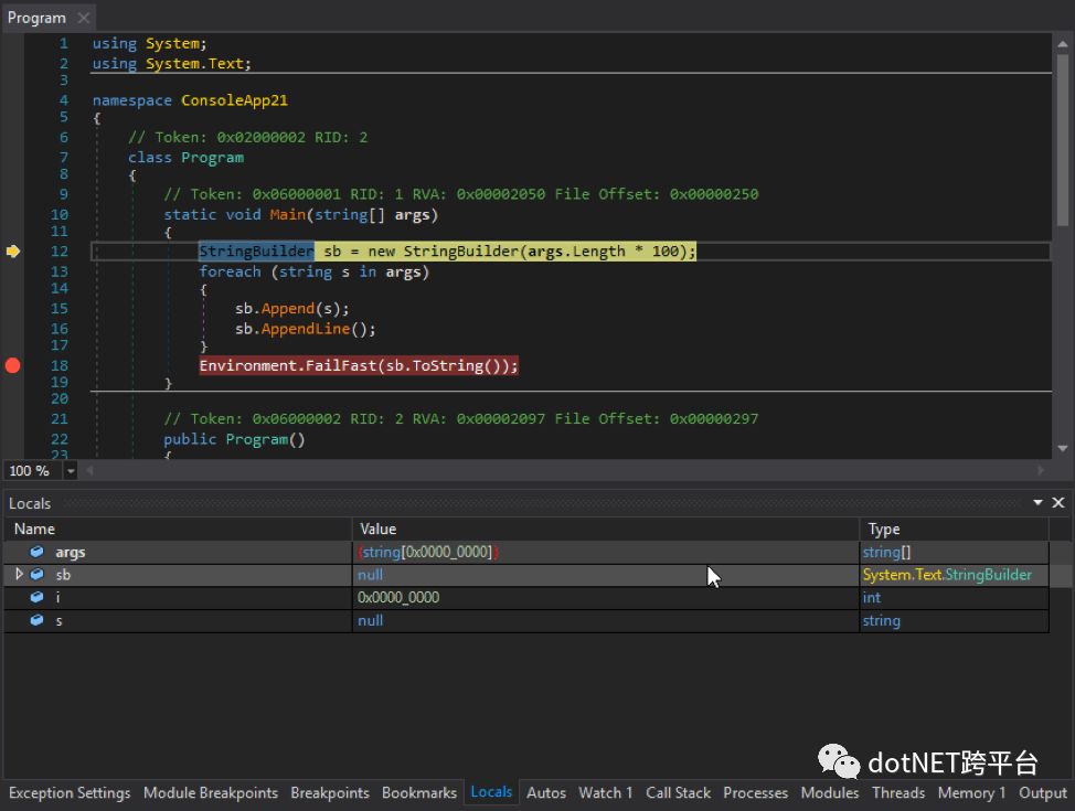

在需要的地方打上断点,然后使用attach的快捷键Ctrl+Alt+P,在弹出的列表里选择
再点击页面的提交按钮触发事件:
这个时候可以看到结果显示在下面Locals的窗口里面。

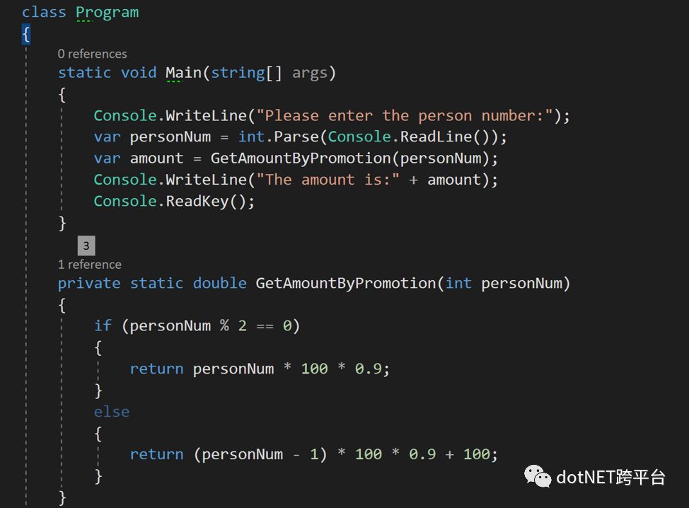

    还是以上一个例子为例,这次生成一个exe的文件。
    代码如下

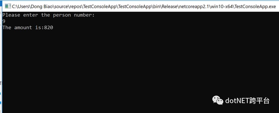

    运行,窗口如下:

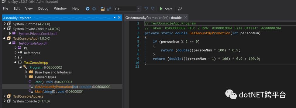

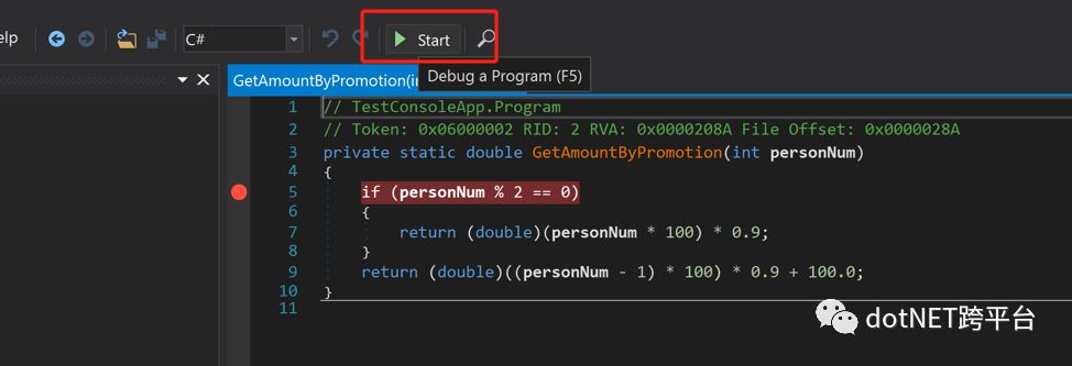

    打开dnSpy,找到exe文件的位置,打开要调试的dll文件:
    在需要的地方打上断点,点击上面的Start开始调试:
    弹出的窗口设置保持默认就可以,程序执行,输入人数后,进入断点,就可以正常调试了:

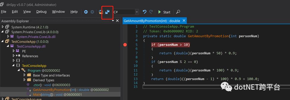

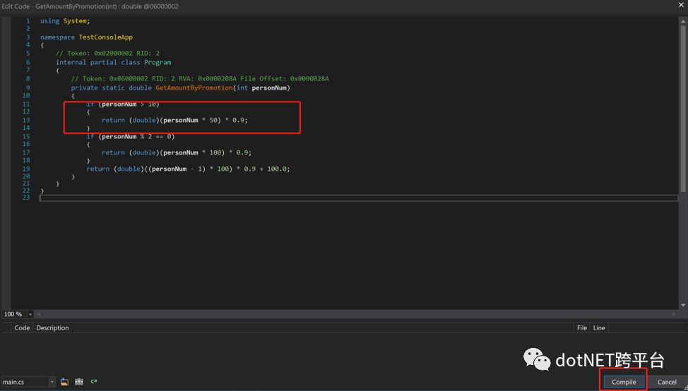

    dnSpy编辑dll文件的功能很方便,不用其他插件或者辅助,就可以进行修改。例如上面的例子,我想把计算逻辑增加超过10个人的时候,优惠更高,那么我可以直接修改dll里面的方法。
    首先找到要修改的方法,然后在方法上点击右键:
    [此处输入图片的描述][14]
    在弹出的新窗口上直接修改方法:
    编辑结束后,点击下面的Compile. 然后点击保存所有。继续点OK。

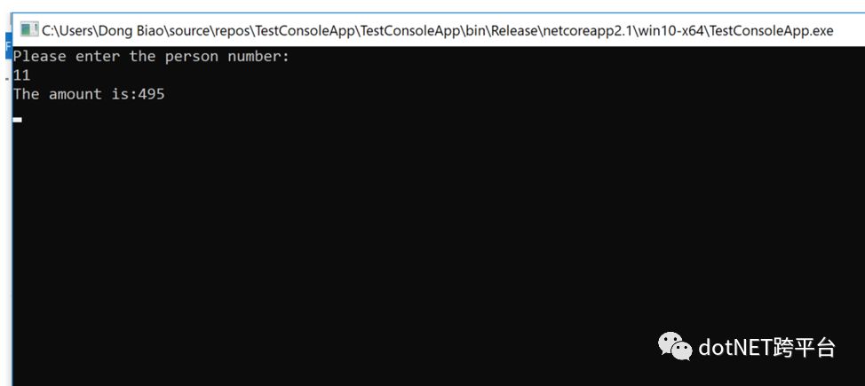

    这个时候点击exe文件,输入人数,会发现比10个人的时候还要便宜了很多,就是代码生效了:
