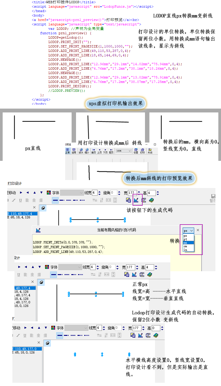

图示:
如图,打印设计的单位转换,单位转换保留两位小数,用转换成mm语句输出该线条,显示为斜线。
水平横线高度设置0,竖线宽设置0,打印设计看不到,但是实际输出是直线。
Lodop打印设计生成代码的自动转换,保留2位小数。
单位换算1in = 2.54cm = 25.4mm = 72pt = 96px。
打印设计的默认px单位:
LODOP.ADD_PRINT_LINE(49,110,53,287,0,4);
LODOP.ADD_PRINT_LINE(18,65,144,69,0,4);
经过打印设计生成代码自动转换mm后:
LODOP.ADD_PRINT_LINE("12.96mm","29.1mm","14.02mm","75.94mm",0,4);
LODOP.ADD_PRINT_LINE("4.76mm","17.2mm","38.1mm","18.26mm",0,4);
