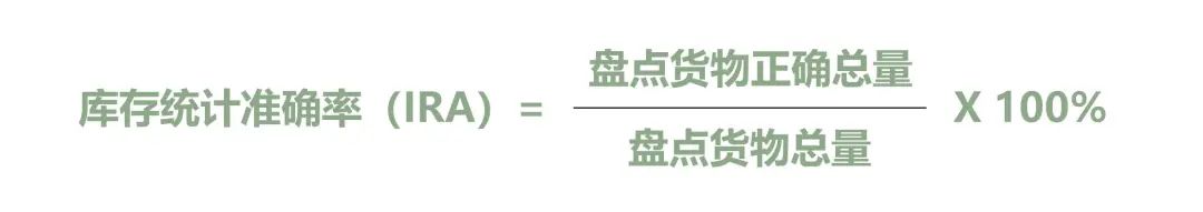

一个常见的KPI是库存记录准确率(IRA),公式如下:
库存统计准确率计算公式

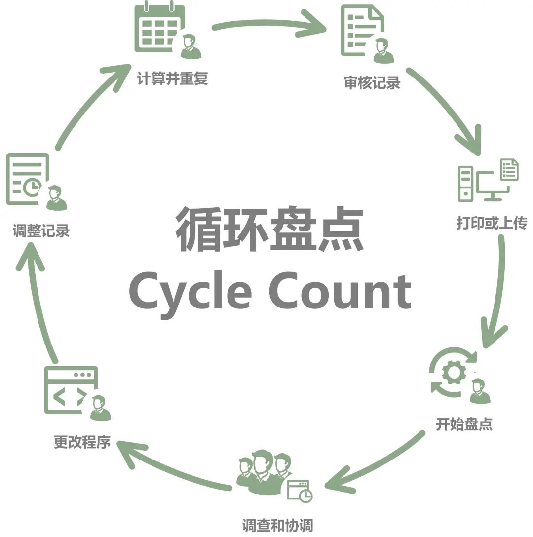

2、流程:
循环盘点作业流程图
1)审核记录:您希望从准确的数据库开始。通过查看和更正所有库存交易记录的数据输入来开始该过程。
2)打印或上传循环盘点报告:创建循环盘点报告。如果您使用移动设备进行盘点,请将报告上传到该设备。
3开始盘点:盘点人员应查看报告中的库存位置、描述和数量,并将其与货架上的实物盘点进行比较。
4调查和协调:确定在盘点过程中发现的任何差异,并与库存经理进行核对,查找错误模式。
5更改程序:如有必要,实施任何库存盘点策略或程序。
6调整记录:在库存记录数据库中进行更改以反映货架上的内容。
7)计算并重复:定期审核库存并计算库存准确率。

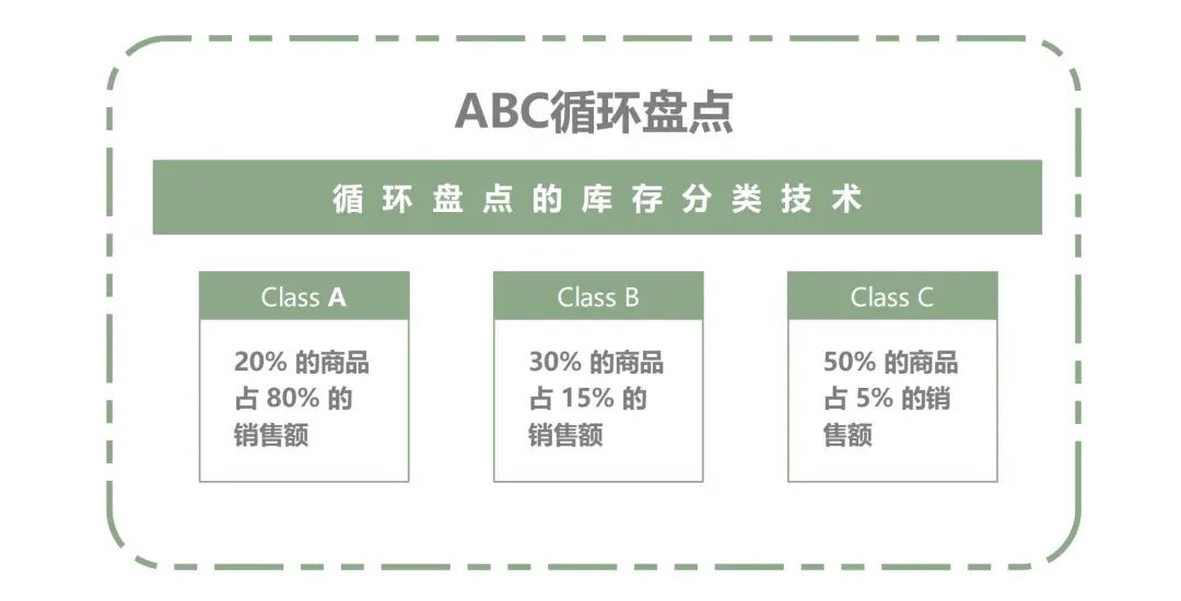

2. ABC循环盘点
ABC循环盘点是一种流行的循环盘点方法,其中仓库中的库存分为“A”、“B”和“C”变体。这种方法也称为帕累托分析。帕累托分析是组织思想和提供结构化解决方案的过程。它基于这样的原则:80%的影响是由族中20%的元素引起的。因此,需要更多地关注产生最大影响的元素。
当应用于库存盘点时,ABC是一种产品类别,其中A是带来最大收入的产品,而B和C是相对滞销的产品,利润率较低,收入也较低。
ABC循环盘点流程更加重视具有战略重要性的货物,并且比其他货物更频繁地盘点它们。此分类基于与单个库存类别相关的各种其他因素:
  • 特定库存的存货周转率
  • 库存类别的年收入
  • 销售频率
  • 用户需求与消费
ABC循环盘点图解
这三类物品的盘点没有固定的数量。然而,典型的流程对于货物类别“A”具有 6 次盘点的频率,对于类别“B”具有 2 次盘点,对于类别“C”具有 1 次盘点的频率。虽然 ABC 分析通过关注高价值货物在管理库存的财务方面很有用,但它可能会导致“C”类商品的发货延迟。

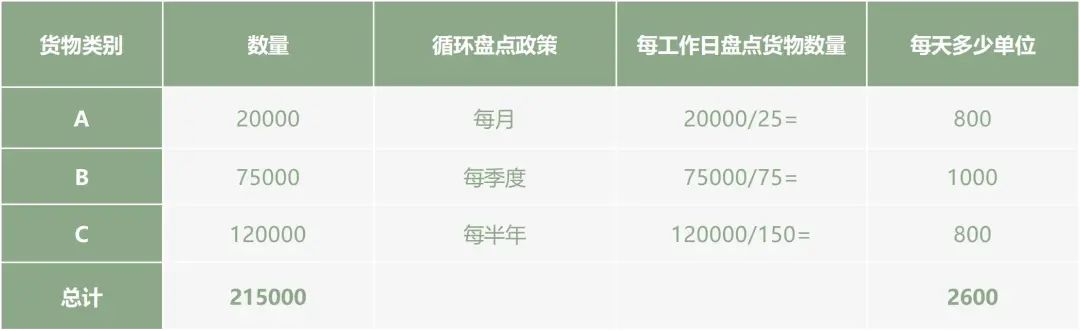

ABC 循环盘点示例:
假设一家公司为其库存建立了ABC类别,即:
货物A=20, 000(单位)
货物B=75,000(单位)
货物C=120,000(单位)
货物总数=215,000(单位)
计算每天所需的盘点数:
公司的政策是每月(25个工作日)统计A类货物,每季度(75个工作日)统计B类货物,每六个月(150个工作日)统计C类货物。
循环盘点每天所需的盘点数计算表
通过采用循环盘点和ABC分析,该组织每天只需盘点2600件货物,而不是每年一次性盘点215,000件货物。

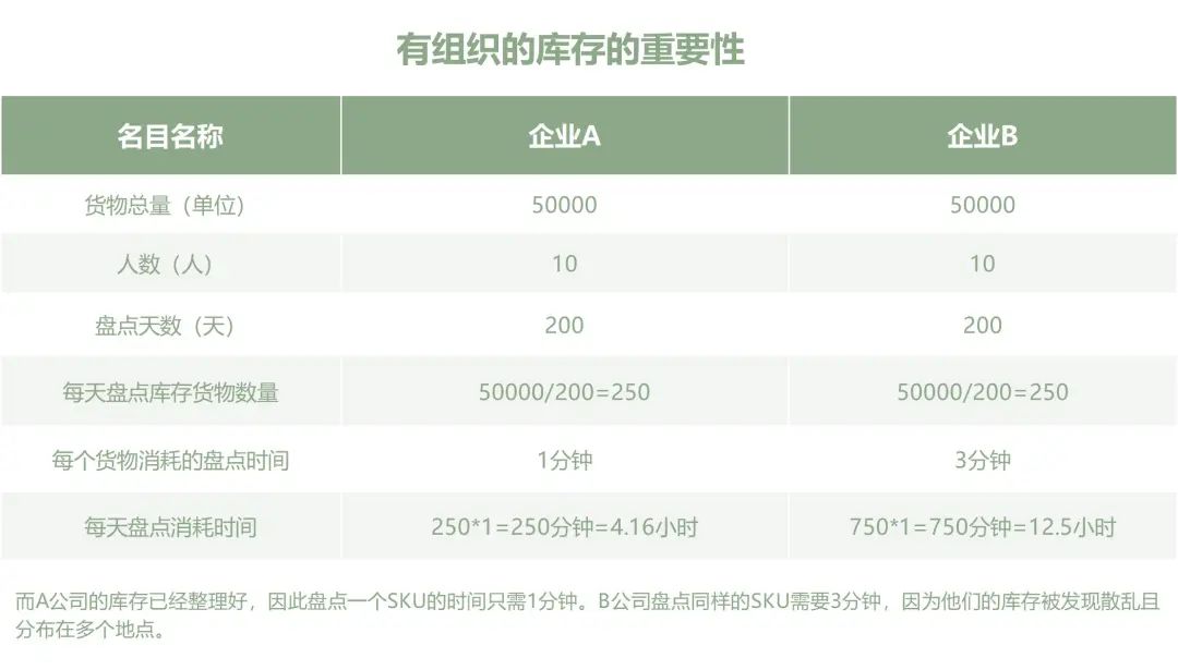

十四、仓库布局和有组织的库存管理对循环盘点的重要性:
虽然上述所有实践和策略都可以使您成为循环盘点专家,但糟糕的仓库管理可能会让您的循环盘点过程严重失败。如果您的仓库一片混乱且库存位置不佳,那么循环盘点可能会成为一项压力很大的工作。
请参阅以下 A 和 B 两家公司的示例:
这是国外的一个案例 仅作参考
A 公司的库存已整理好,因此盘点一个SKU的时间只需1分钟,而B公司则需要3分钟的时间来盘点,因为他们的库存被发现杂乱无章且分布在多个地点。
这表明保持仓库布局和库存井井有条对于有效的循环盘点和节省工作时间是多么重要。如果您拥有结构良好的仓库和有组织的仓库管理系统(WMS),则可以轻松进行循环盘点。
