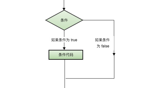

判断
判断结构要求程序员指定一个或多个要评估或测试的条件,以及条件为真时要执行的语句(必需的)和条件为假时要执行的语句(可选的)。
下面是大多数编程语言中典型的判断结构的一般形式:
判断语句
C# 提供了以下类型的判断语句。

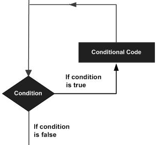

循环
一般情况下,语句是顺序执行的:函数中的第一个语句先执行,接着是第二个语句,依此类推,然而有时候,可能需要多次执行同一块代码。
编程语言提供了允许更为复杂的执行路径的多种控制结构,比如循环语句
循环语句允许我们多次执行一个语句或语句组,大多数编程语言中循环语句一般形式如下:
循环类型
