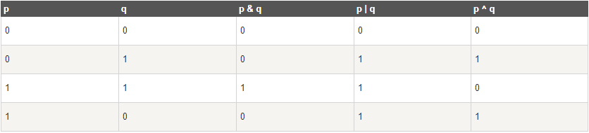

位运算符
位运算符作用于位,并逐位执行操作。
&、 | 和 ^ 的真值表如下所示:
假设, A = 60,且 B = 13,现在以二进制格式表示,它们如下所示:
A = 0011 1100
B = 0000 1101
A&B = 0000 1100
A|B = 0011 1101
A^B = 0011 0001
~A  = 1100 0011

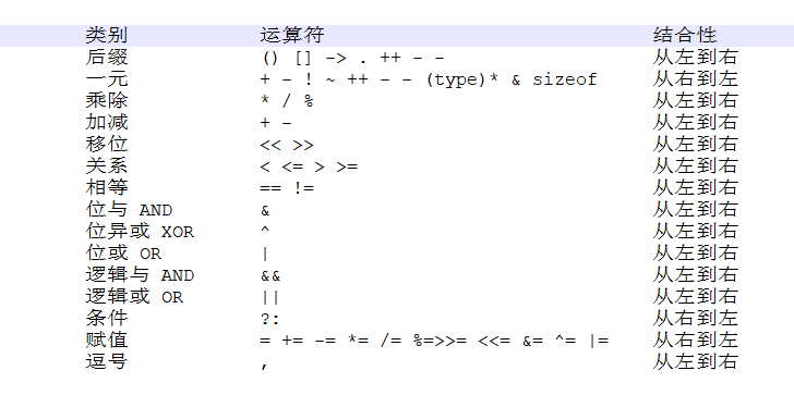

运算符优先级
运算符的优先级确定表达式中项的组合。这会影响到一个表达式如何计算。
某些运算符比其他运算符有更高的优先级,例如,乘除运算符具有比加减运算符更高的优先级。
例如 x = 7 + 3 * 2,在这里,x 被赋值为 13,而不是 20,因为运算符 * 具有比 + 更高的优先级,所以首先计算乘法 3*2,然后再加上 7。
下表将按运算符优先级从高到低列出各个运算符,具有较高优先级的运算符出现在表格的上面,具有较低优先级的运算符出现在表格的下面。在表达式中,较高优先级的运算符会优先被计算。

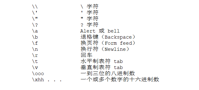

字符
字符常量是括在单引号里,例如,'x',且可存储在一个简单的字符类型变量中。
一个字符常量可以是一个普通字符(例如 'x')、一个转义序列(例如 '\t')或者一个通用字符(例如 '\u02C0')。
在 C# 中有一些特定的字符,当它们的前面带有反斜杠时有特殊的意义,可用于表示换行符(\n)或制表符 tab(\t)。
列出一些转义序列码:
namespace EscapeChar
    class Program
        static void Main(string[] args)
            Console.WriteLine("Hello\tChengLiangKeJi\n\n");
            Console.ReadLine();
