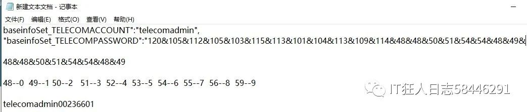

第四步,读取密码。这里咱们需要换算一下即可,对应关系如下:
48=0; 49=1;50=2;…… 55=7;56=8;59=9
经过简单的换算,就得到了超级管理员的密码了,有人也许会问,前面三位数的密码呢?不需要换算了吗?
答案是肯定的,那些3位数的,解析出来就是表示telecomadmin,所以密码就是telecomadmin+8位数字,比如说,我的光猫密码就是telecomadmin00236601,如下图所示:
怎么样,很快吧, 是不是一分钟就搞定了?
