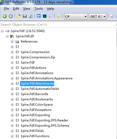

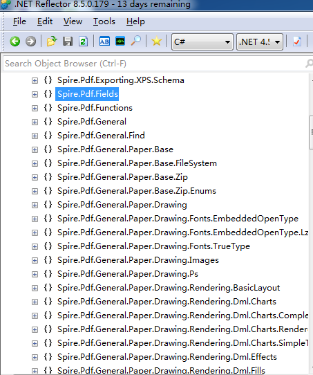

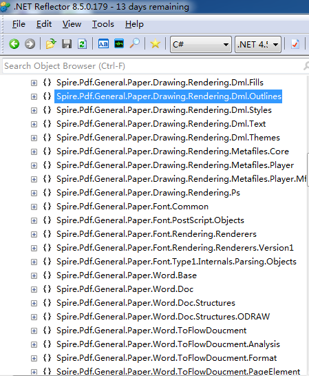

      在这里主要介绍Spire的Spire.PDF组件部分,此组件有免费的和收费的两个版本,免费的版本在功能没有收费的多,但是稳定性和实用性还是较高的。我们具体看一下此组件的主要的类和方法,这里是主要介绍PDF的操作,就先看一下有关PDF的操作类和方法。
     这里看以下命名空间的主要类:
     以上的方法中只是操作PDF部分类,由于包含的类较多,过大的介绍篇幅就显得多余,在对PDF的操作中提供了较多的方法,因此在功能上会较为的丰富,使用起来也较为的便捷。
