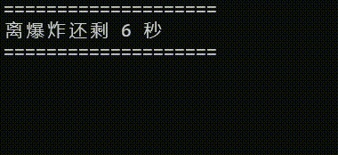

下面给大伙伴们做个演示,以便了解其原理。
internal class Program
    static void Main(string[] args)
        // 我们先输出三行
        Console.WriteLine("====================");
        Console.WriteLine("你好,小子");
        // 我们要改变的是第二行文本
        // 所以top=1
        int x = 10;
        do
            // 重新定位光标
            Console.SetCursorPosition(0, 1);
            Console.Write("离爆炸还剩 {0} 秒", x);
            Thread.Sleep(1000);
        while ((--x) >= 0);
        Console.Write("Boom!!");
        Console.Read();
SetCursorPosition 方法的签名如下:
public static void SetCursorPosition(int left, int top);
left 参数是指光标距离控制台窗口左边沿的位移,top 参数指定的是光标距离窗口上边沿的位移。因此,left 表示的是列,top 表示的是行。都是从 0 开始的。
你得注意的是,在覆盖旧内容的时候,要用 Write 方法,不要调用 WriteLine 方法。你懂的,WriteLine 方法会在末尾产生换行符,那样会破坏原有文本的布局的,覆写后会出现N多空白行。
咱们看看效果。

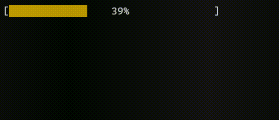

下面咱们来做来好玩的进度条。
    Console.CursorVisible = false;
    // 进度条模板
    string strTemplate = "[               {0,5:P0}              ]";
    Console.WriteLine(string.Format(strTemplate, 0.0d));
    for (int i = 0; i <= 100; i++)
        // 计算比例
        double pc = (double)i / 100;
        // 产生进度文件
        string pstr = string.Format(strTemplate, pc);
        // 两边的中括号不用覆盖
        var subContent = pstr[1..^1];
        // 总字符数
        int totalChars = subContent.Length;
        // 有多少个字符要高亮显示
        int highlightChars = (int)(pc * totalChars);
        // 定位光标
        Console.SetCursorPosition(1, 0);
        // 改变颜色
        Console.ForegroundColor = ConsoleColor.Black;
        Console.BackgroundColor = ConsoleColor.DarkYellow;
        // 先写前半段字符串
        Console.Write(subContent.Substring(0, highlightChars));
        // 重置颜色
        Console.ResetColor();
        // 再写后半段字符串
        Console.Write(subContent.Substring(highlightChars));
        // 暂停一下
        Thread.Sleep(100);
    // 重置颜色
    Console.WriteLine();
    Console.Read();
效果如下:
说说原理:
1、进度字符串的格式:[             100%              ],百分比显示部分固定为五个字符(格式控制符 {0,5:P0});
2、头尾的中括号是不用改变的,但[、]之间的内容需要每次刷新;
3、根据百分比算出,代表进度的字符个数。方法是 HL = 字符串总长(除去两边的中括号)× xxx%;
4、将要覆盖的字符串内容分割为两段输出。
    a、第一段字符串输出前把背景色改为深黄色,前景色改为黑色。然后输出从 0 索引处起,输出 HL 个字符;
    b、第二段字符串输出前重置颜色,接着从索引 HL 起输出直到末尾。
随着百分比的增长,第一段字符的长度越来越长——即背景为DarkYellow 的字符所占比例更多。

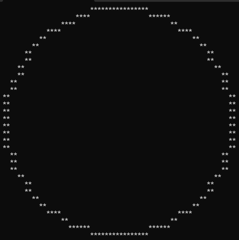

现在,获取控制台窗口句柄来绘图的方式已经不能用了。不过,咱们通过字符也是可以拼接图形的。咱们看例子。
#pragma warning disable CA1416
            Console.CursorVisible = false;  // 隐藏光标
            Console.SetWindowSize(100, 100);
            Bitmap bmp = new Bitmap(32, 32);
            using(Graphics g = Graphics.FromImage(bmp))
                g.Clear(Color.White);
                // 画笔
                Pen myPen = new(Color.Black, 1.0f);
                g.DrawEllipse(myPen, new Rectangle(0, 0, bmp.Width-1, bmp.Height-1));
            // 逐像素访问位图
            // 如果遇到黑色就填字符,白色就是空格
            for(int h = 0; h < bmp.Height; h++)
                // 定位光标
                Console.SetCursorPosition(0, h);
                for (int w = 0; w < bmp.Width; w++)
                    Color c = bmp.GetPixel(w, h);
                    // 黑色
                    if(c.ToArgb() == Color.Black.ToArgb())
                        Console.Write("**");
                    // 白色
                    else
                        Console.Write("  ");
#pragma warning restore CA1416
控制台应用程序项目要添加以下 Nuget 包:
<ItemGroup>
  <PackageReference Include="System.Drawing.Common" Version="8.0.0" />
</ItemGroup>
这是为了使用 Drawing 相关的类。我说说上面示例的原理:
1、先创建内存在的位图对象(Bitmap类);
2、用 Graphics 对象,以黑色钢笔画一个圆。注意,笔是黑色的,后面有用;
3、逐像素获取位图的颜色,映射到控制台窗口的行、列中。如果像素是黑色,就输出“**”,否则输出“  ”(两个空格)。
为什么要用两个字符呢?用一个字符它的宽度太窄,图像会变形,只好用两个字符了。汉字就不需要,一个字符即可。
咱们看看效果。
生成位图时,尺寸不要太大,不然很占屏幕。毕竟控制台是以字符来计量的,不是像素。
