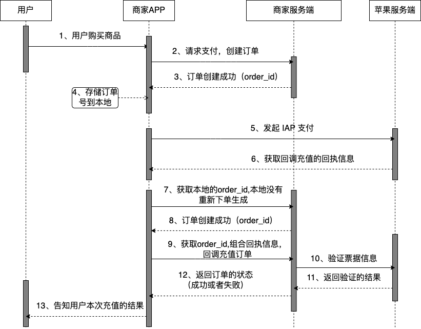

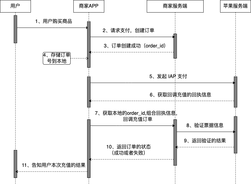

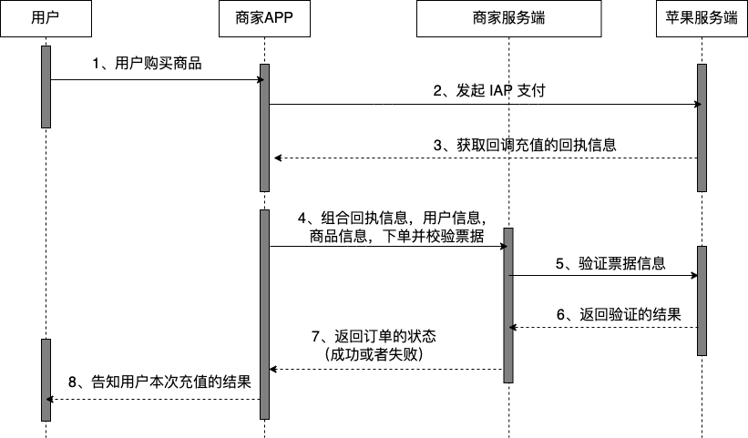

这样用户和回执的绑定也就回归到用户订单和苹果回执的绑定,那么订单号在何时生成,如何和苹果回执做绑定呢?有两种方案,下面来一一探讨下。
1、生成订单 -> 发起 iap 充值 -> 客户端 绑定订单id和 iap 充值的回执信息,向服务端发起回调 -> 服务端接收到回调信息,校验订单回执,给用户增加道具;
2、发起 iap 充值 -> 接收到回调信息 -> 客户端将商品信息,用户信息,iap 的回执信息,一起回调给服务端 -> 服务端接收到回调信息,校验回执信息,生成对应的订单,同时给用户增加道具;
这两种最主要的差别就是订单的生成时机不同,第一中订单号对客户端是可见的,第二种订单号对客户端是不可见的。
1、订单提前生成
订单提前生成,比较符合我们处理的订单的逻辑,如果自己的充值系统中也同时集成了微信和支付宝的支付,那么选用这种方式,订单的处理就相对统一。
缺点:
1、每次点击充值就会有一个订单的生成,即使用户后面没有实际的充值,会有无效订单数据的产生;
2、因为订单号和苹果回执信息的绑定是需要在客户端中进行绑定操作的,那么这个就会存在绑定错乱的情况,用户可能点击充值了多个商品,这时候处理绑定的时候, A 商品的订单号,绑定到了 B 商品的回执信息上了。结果就是用户订单异常。
2、回调的时候生成订单号
订单是后面生成的,所以可以控制只有回执信息验证通过的时候才生成订单号,避免了无用订单的生成。
不过这两种处理方式个人感觉差别不大,设计的时候考虑下如果有其它的支付方式同时存在,如何做好兼容就行了。
我们用的第一种,提前生成订单,因为我们系统中同时存在了,微信,支付宝和苹果充值,所以各个充值方式的兼容也是我们考虑的一个重要的点。
不过也根据第一种方式做了细微的调整,因为苹果充值存在充值成功但是回调是失败的情况,接收到失败的订单回调,本地记录的订单号就会被清理了,这时候有成功的回调过来,本地就没有对应的订单号了,同时对于订阅商品,下一个扣款日重新发我续订,app 接收到回调通知,本地也是没有存储对应的订单号。没有订单号,也就意味着苹果的充值回执信息,和用户关联不上了。这种情况,我们的处理方式就是,app 接收到成功的回调,本地没有订单号,就重新调用服务端接口重新生成一个。保证用户和苹果的回执信息一定能关联上。
3、回调的重试

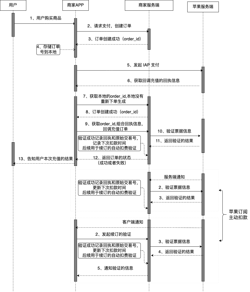

苹果订阅
上面简单聊了下苹果中普通商品的充值流程,下面来聊一下订阅商品的充值。
自动订阅根据名字能看出来相对于普通的商品,自动订阅的商品到了扣款周期,苹果会自动发起重新扣款。
先来看下订阅的充值流程,订阅的首次充值流程和普通的商品的首次充值流程一样,充值成功之后,后面会涉及订阅的下次扣费,所以后面多了原始交易号和回执信息的记录,方便后面自动扣款的续订操作。
苹果订阅商品在下个扣款周期扣费的时候,扣款的动作由苹果自动发起,这和支付宝和微信的订阅扣款逻辑不同。
因为是苹果自动进行的扣款处理,所以会如果苹果扣款的时候的通知不及时或者消息丢失,就很容易造成用户的丢单情况。
