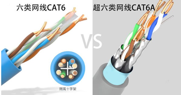

 02  六类网线
六类网络跳线(即Cat6网线)的带宽为250MHz,最大传输速率为10Gb/s。相对于超五类网络跳线而言,六类网络跳线的内部结构更优,其中内部采用十字骨架,四对双绞线缠绕的绞距更小,使得六类网络跳线在串扰和回波损耗等方面的性能得到改善。
其传输性能远高于超五类网络跳线,更加适用于传输速率大于1Gbps的应用。此外,通常情况下六类网络跳线最远传输距离不超过100米。
 03  超六类网线
超六类网络跳线(即Cat6a网线)是六类网络跳线的改进版,其带宽是六类网络跳线的两倍,传输频率可达500MHz,最大传输速率为10Gb/s。
由于超六类网络跳线的结构优质,有助于消除外来串扰(AXT),因此,它可支持长达120米的距离,但实际应用最好是在100米内。此外,相对于六类网络跳线,超六类网络跳线的导体材料厚实,更加适用于工业环境
可能很多弱电朋友对6类网线与超6类网线的区别有些疑问,可以通过下面这个图来对比,就可以看得区别。
