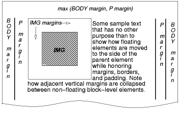

The most interesting characteristic of a float (or "floated" or "floating" box) is that content may flow along its side (or be prohibited from doing so by the 'clear' property). Content flows down the right side of a left-floated box and down the left side of a right-floated box.
浮动框(或 "浮动 "或 "浮动 "框)最有趣的特点是,内容可以沿其侧面流动(或通过 "清除 "属性禁止流动)。内容可以沿着左浮动框的右侧流动,也可以沿着右浮动框的左侧流动。
这里流动的内容就可以比作流动的水,所以我们经常能看到使用float实现文字环绕效果的例子。比如规范文档中给出的例子:

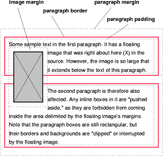

Since a float is not in the flow, non-positioned block boxes created before and after the float box flow vertically as if the float did not exist. However, the current and subsequent line boxes created next to the float are shortened as necessary to make room for the margin box of the float.
由于浮动框不在流中,在浮点框之前和之后创建的非定位块框会垂直流动,就像浮动框不存在一样。不过,在浮动框旁边创建的当前和后续行方框会根据需要缩短,以便为浮动框的margin box留出空间。
float会影响所在行的行方框,也就是line boxes。就类似于影响到水面的面积。

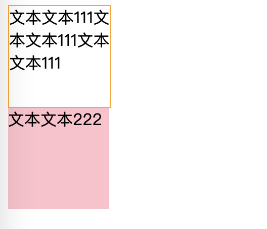

<div style="width: 100px; height: 100px; background: pink; ">
    <span>文本文本222</span>
</div>
在未清除浮动前是这样的:
可以看到,文本111占用了文本222所在div的容器,就像是船飘到了下游的水域,占了文本222的位置。

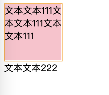

将第一个div用BFC容器包裹后(类似于闸门的作用):
<div style="display: flow-root;">
    <div style="width: 100px; height: 100px; border: 1px solid orange; float: left;">
        <span>文本文本111文本文本111文本文本111</span>
    </div>
</div>
<div style="width: 100px; height: 100px; background: pink;">
</div>
页面就变成了下面这个样子:

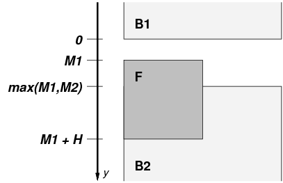

  1. 示例1
从名称就可以看出,F是个浮动块高度为H,此时B1有个bottom margin值为M1,B2有个top margin值为M2,在B2未设置clear属性之前,B1和B2之间的间距为M1和M2中的较大值,也就是产生了垂直margin的折叠。
假设B1的底部边框在y=0这个位置,就如上图所示,此时浮动框F的顶部位置就在y=M1的位置,而B2的顶部边框就在y=max(M1,M2)的位置,浮动框F的底部位置在y=M1+H的位置。
在这个例子中,B2不在F下面,这个例子所描述的就是需要添加间隙的场景。也就是说:
max(M1,M2) < M1 + H
根据文档中描述的计算方式,这里需要计算两次间隙量,C1和C2,然后取两者中的较大值:C = max(C1, C2)
第一种方法是使 B2 的顶部与 F 的底部齐平,即 y(top of B2) = M1 + H。这意味着margin不再折叠(B1和B2的间距肯定大于M1和M2),它们之间有了间隙:
此时它们的等式关系为:
F的底部 = B2的顶部边框
M1 + H = M1 + C1 + M2
    C1 = M1 + H - M1 - M2
       = H - M2
第二中计算是保持 B2 的顶部位置,即 y(top of B2) = max(M1,M2)。也就是B2边框在其假设位置,按照预期保持垂直margin折叠的效果。此时的等式关系就是编程下面这样了:
max(M1, M2) = M1 + C2 + M2
         C2 = max(M1, M2) - M1 - M2
因为假设了max(M1,M2) < M1 + H,因此可以得出以下不等式:
C2 = max(M1, M2) - M1 - M2 < M1 + H - M1 - M2 = H - M2
C2 < H1 - M2
又因为C1 = H1 - M2,所以在这个场景中C2 < C1。因此间隙量C=max(C1, C2)=C1。
