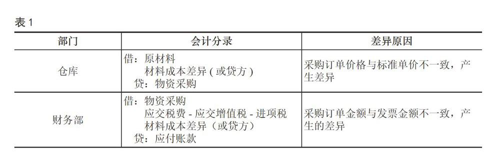

实际上,“材料成本差异”我们可以分拆成两部分,即采购价格、标准价格的差异与发票价格、采购价格差异。如表1:
仓库部门管理更注重数量的管控,所以生成的会计凭證无需授权查看,只需完成入库事务,核对实际的入库数量。财务部在收到齐全的资料(发票、采购订单、收料单等)做应付凭证。平时我们主要控制采购订单金额与发票金额的差异,如果此差异过大,会影响到原材料实际成本的准确性,我们将采购订单金额与发票订单金额差异控制在1元以内(或者控制在更小的范围内),主要是考虑到开票时产生的小数差问题。财务需经常检查材料成本差异科目的发生额,如果出现异常大或异常小,可能是采购订单单价位数开错,需冲销入库后修改采购单价再入库,因为每一步产生的材料成本差异都需冲销才能更正。
