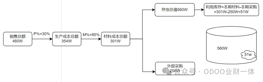

       库存是为了保障生产或销售业务而存在。订单型企业,主要是材料库存,是为了保障生产供应的,精益生产是最“痛恨”库存的,因此企业不设置库存,需要的生产物料就在产线,但问题是生产企业不备库存的前提是供应商要准备大量库存,随时待命供应,从供应链来讲:只是从链条上的A仓转移到链条上的B仓了,而B仓愿意承担库存责任,源于A仓企业的强大“权力”。
     从此角度来讲,该企业的库存值应该就是生产销售的成品所需要的材料值。我们根据销售额来反推计算所需材料的成本值,公式:材料成本 = 销售额 / (1+P%)* M%,P%为工厂加成利润率,M%为材料成本占生产成本的比重。
     例如:该企业销售价格 = 产成品生产成本 * (1+30%),成本基础加价30%,100元成本,按照130元销售,依此类推,月销售额460W,那么产成品生产成本 = 销售额 /  (1+30%) = 460W / 1.3 = 354W(取整),而成品生产成本中分摊有制造费用,其中直接材料按照历史平均,一般占85%,那么354W的生产成本中,需要材料值 = 生产成本 * M% = 354 * 85% = 301W(取整);
      此时我们大概理解了:要满足供应460W的销售额,需要消耗价值301W的原材料,那么这301W的原材料无非来自仓库库存或者当期采购,然后我们了解该公司当期采购:250W,按照最简模型,此250W都是用于460W的产品生产,那么301W-250W=51W来自与仓库的历史库存。这里的问题就来了:当下库存有560W,560/51=11(取整),11倍!

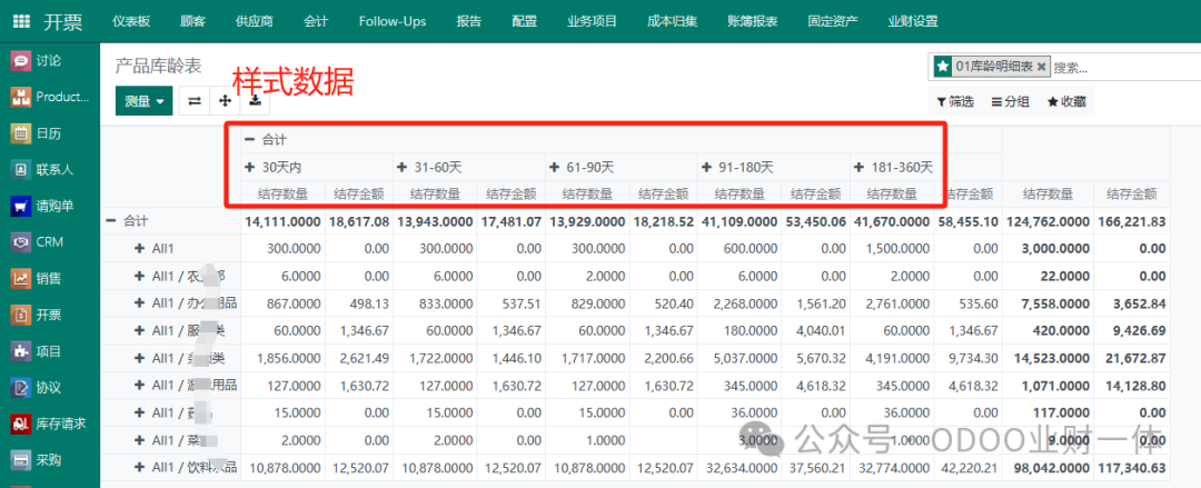

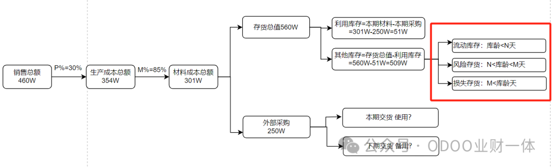

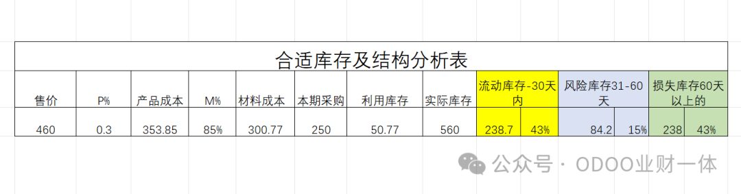

       多少库存合适?作为订单型企业,原则是0库存,所有的材料应该是按需采购,需要10,就采购10,消耗10,但实际存在供应时间差,因此需要备货,这个备货是弥补供应商不能及时供应的部分,因此  合适库存 = 材料成本总额 - 本期可采购份额。但是这个公司,库存已经达到了560W,假如用产品库龄表分析,可以进一步分析出这560W的库存“质量”结构,如图:
二、风险、损失库存的产生
       按上图可以分为流动库存(如库龄低于30天的)、风险库存(30天<库龄<60天)、损失库存(库龄>60天),这样可以区分出各自的占比,理清库存的“质量”!
产品库龄表样式:
测算样表:

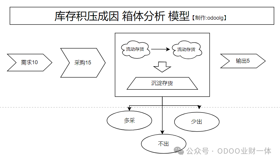

       560W的库存显示是不合理的,但是结果已经产生了,我们要做的就是从不良结果中,找出不良行为,然后进行改善。我们来看库存不断增大的演变过程:
         积压库存的形成,我们归纳为3种:
        1.多采:只需要10个,但是鉴于供应方的最低数量要求或者价格优势,就采购了15个,这里要注意评估为了价格优势而多采的5个,如果这5个后续使用很少,那么所谓获得的价格优势是否可以覆盖多出的5个的成本;对于多采的订单,一定要做事后评估,检讨这种采购决策模式的合理性,然后进行决策模式的改进。
        2.少出:需求10个,但是实际使用是5个,那么其余5个怎么回事?原因可能是需求决策时就是错误的,实际只需要5个,但是需求却弄成10个;当然也可能是其余5个损坏了,是保管的问题,也可能是品质的问题,原因多种,就要做区别性的评估及检讨。
        3.不出:应该出5个,结果出不去,原因可能是品质问题,或者损坏问题。
      库存的目的是为了运营周转,但是为了解决周转的手段,产生了严重的不周转性损失,那就是得不偿失了,这种损失首先是考虑避免,实在无法避免,就要考虑如何分担。

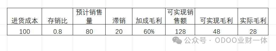

      例如:某通讯配件现货批发行业,因为是现货供应,采购的产品库存是不可能100%全部销售掉的,那么如何制定库存计划呢?我们可以考虑进销比(进销比 = 总销售成本 / 总进货成本),就是根据历史业务情况,计算一般进货100元的产品,可以销售(取成本)多少出去;假如进销比是80%,那么就是进货100元,可以销售80元,另外20元就是滞销品,是损失库存,而销售的80元,产生的销售利润=80*加成率,如加成率为60%,销售利润就是80*0.6=48元,但合理的毛利润实际应该是48-20元=24元,要考虑那个20元的滞销品成本。
       可见这里涉及到加成毛利,实际毛利的问题,也必然间接影响到销售的业绩激励政策等,稍有不慎,企业的利润很有可能为积压库存买单。
