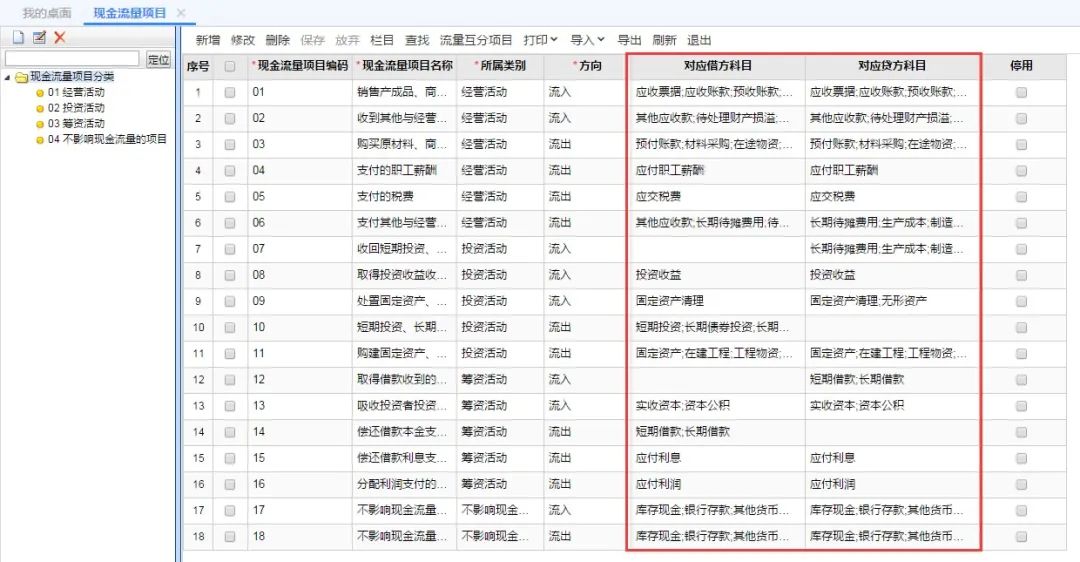

步骤二、设置现金流量项目
点击“基础设置”—“财务信息设置”—“现金流量项目”,在这个界面,软件预置了一部分科目,这里需要设置的是现金和银行存款的对方科目,如果这个对方科目在借贷方都有可能发生,那就需要在某个项目的“对应借方科目”和“对应贷方科目”都选择这个科目。
备注:软件已经默认设置好的。
