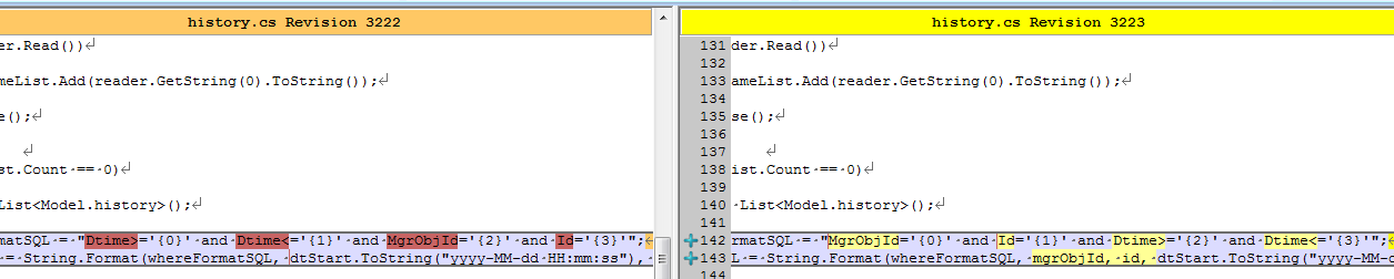

有同事提出了,where子句的顺序,会影响查询的结果,因为按你刷选之后的结果再处理,可以先刷选出一部分数据,然后继续进行下一个条件的过滤。听起来好像很有道理,但是SQLServer查询分析器不会自动优化吗?原谅我是个小白,我也是感觉而已,感觉应该跟VS的编译器一样,应该会自动优化吧。
具体怎样,还是要用事实来说话:
结果同事修改了客户端之后,测试反馈,有较大的改善。我查看了代码:
难道真的有这么大的影响?等等,是不是忘记清空缓存,造成了假象?

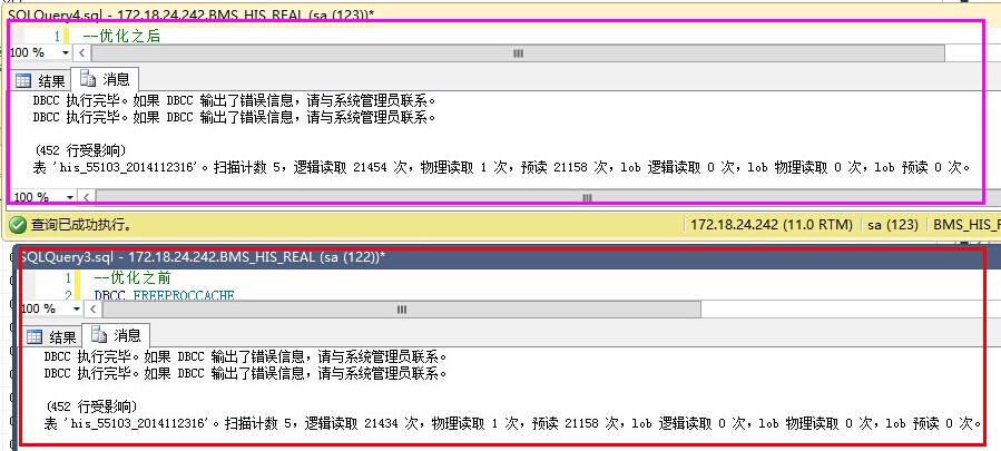

于是让同事执行下述语句以便得出更多的信息:
--优化之前DBCC FREEPROCCACHE DBCC DROPCLEANBUFFERSSET STATISTICS IO ONselect Dtime,Value from dbo.his20140825 WHERE  Dtime>='' AND Dtime<='' AND MgrObjId='' AND Id=''SET STATISTICS IO OFF--优化之后DBCC FREEPROCCACHE DBCC DROPCLEANBUFFERSSET STATISTICS IO ONselect Dtime,Value from dbo.his20140825 WHERE MgrObjId='' AND Id='' AND Dtime>='' AND Dtime<=''SET STATISTICS IO OFF
结果如下:
优化之前反而更好了?
仔细查看IO数据,发现,预读是一样的,就是说我们要查询的数据记录都是一致的,物理读、表扫描也是一直的。而逻辑读取稍有区别,应该是缓存命中数导致的。也就是说,在不建立索引的情况下,where子句的条件顺序,对查询结果优化作用不明显

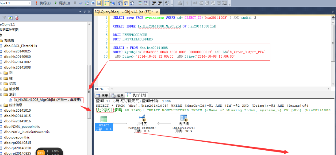

按单个字段建立索引
这个想法,主要是受我建立数据结构影响的,我内存中的数据结构为:Dictionary<MgrObjId,Dictionary<Id,Property>>。我以为先建立MgrObjId的索引,再建立Id的索引,SQLServer查询时,就会更快。
先按MgrObjId建立索引,索引大小为550M,耗时5分25秒。结果,如上图的预估计划一样,根本没有起作用,反而更慢了。
按多个条件建立索引

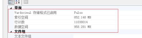

OK,既然上面的不行,那么我们按多个条件建立索引又如何?CREATE NONCLUSTERED INDEX Idx_His20141008 ON dbo.his20141008(MgrObjId,Id,Dtime)
结果,查询速度确实提高了一倍:
等等,难道这就是索引的好处?花费7分25秒,用1.1G的空间换取来的就是这些?肯定是有什么地方不对了,于是开始翻查资料,查看一些相关书籍,最终,有了较大的进展。

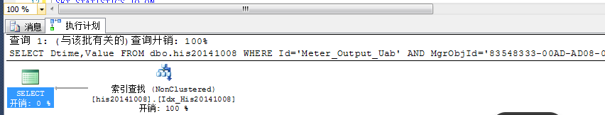

我们看看预估计划:
可以看到,这里完全使用了索引,没有额外的消耗。而实际执行的结果,1秒都不到,竟然不用一秒就在1100w的记录中把结果筛选了出来!!帅呆了!!
