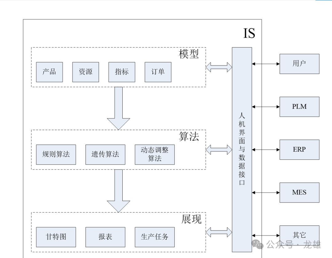

什么是APS排程?
  • 在各类约束条件下,通过优化方法,自动为所有任务精确安排资源和时间,使某一指标最优或次优的技术或系统
  • 简述:基于约束的有限能力排程
  • 能解决的问题
    • 大幅减少排程所需时间(从小时级到秒级)
    • 提高生产效率与设备利用率(5%~50%)
    • 加快订单交货速度
    • 减少库存(5%~25%)
    • 提高订单交付准确率(达到95%以上)
    • 实时调整
APS排程的核心功能
  • 有限能力排程
    可基于有限能力进行全局生产排程优化
  • 排程算法实用、灵活
    算法要适应多种生产场景,具有工序级、多资源、模拟排程、动态排程、优化排程的功能,实现合理利用产能,支持快速换线
  • 灵活的工艺模型设置
    工艺模型可简化工序、资源、产能和物料等数据的设置,大大减少基础数据的错误
  • 订单交期评估(CTP)
    CTP是协助企业快速反应、准确接单关键功能
  • 可视化排程,直观易用
    可大大简化调度员的排程工作量
  • 简述:基于约束的有限能力排程

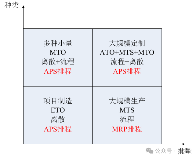

制造模式:制造企业制造系统运作模式
     制造企业:提供有形产品的企业
     制造系统:将各类原材料转化为产品的系统
     制造系统的特点决定了制造模式
     制造模式的核心在于计划的制定与执行
制造模式分类
不同的制造模式下,APS(高级计划与排程)的逻辑会根据生产特点、需求模式、产品特性等因素进行相应的调整。以下是几种常见制造模式及其在APS逻辑中的区别:
  1. 批量生产模式
    • APS逻辑侧重于大批量、少品种的生产。
    • 重点在于优化生产线的效率和减少换模次数。
    • 通常采用静态排程,强调生产流程的稳定性。
  2. 定制生产模式
    • APS逻辑需要灵活应对客户个性化需求。
    • 重点在于快速响应和满足定制订单。
    • 采用动态排程,以适应不断变化的生产需求。
  3. 流程式生产模式
    • 常见于化工、石油、制药等行业。
    • APS逻辑侧重于连续生产过程的优化。
    • 强调物料平衡、能源管理以及生产过程的稳定性。
  4. 离散式生产模式
    • 常见于机械加工、电子组装等行业。
    • APS逻辑侧重于多工序、多资源的优化调度。
    • 需要考虑物料流、工艺路线和设备分配。
  5. 混合生产模式
    • 结合了批量生产和定制生产的元素。
    • APS逻辑需要平衡效率和灵活性。
    • 可能需要集成不同类型的排程算法来满足多样化需求。
  6. 项目型生产模式
    • 常见于建筑、造船、大型设备制造等行业。
    • APS逻辑侧重于项目的关键路径分析和资源分配。
    • 强调项目进度控制和跨项目资源优化。
  7. 敏捷制造模式
    • 强调快速响应市场变化和客户需求。
    • APS逻辑侧重于供应链的灵活性和响应速度。
    • 采用实时数据和动态优化来快速调整生产计划。
  8. 精益生产模式
    • 强调减少浪费、提高生产效率。
    • APS逻辑侧重于流程优化、减少在制品库存。
    • 采用拉动系统和持续改进的方法。
每种制造模式下的APS系统都需要根据其特点来设计和优化排程逻辑,以实现最佳的生产效率和客户满意度。例如,在定制生产模式中,APS可能需要集成配置器来处理产品选项和变体;而在流程式生产中,APS可能需要集成实时传感器数据来监控生产过程。

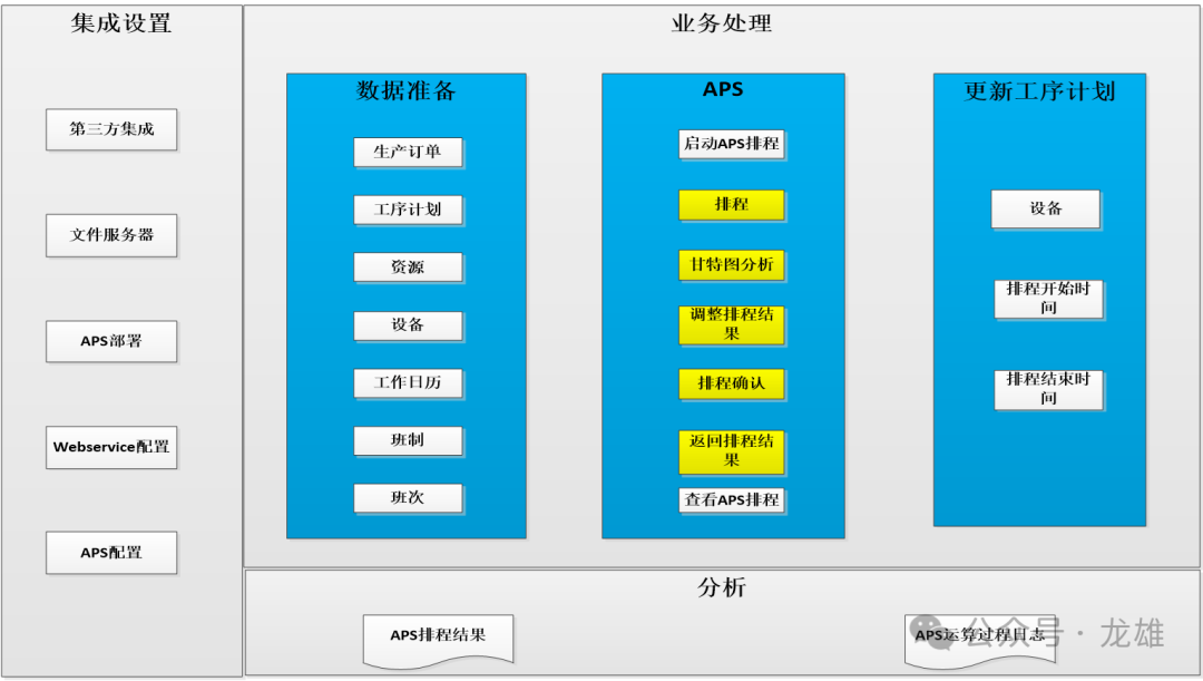

数据准备的步骤:
  • 确定排程层次——定义产品
  • 确定排程粒度—— 时间单位的精细程度(如天、小时、分钟、秒等)
  • 确定约束规则——定义工艺模型
  • 确定排程数据核心——基于工序定义产能
  • 确定时间约束——定义日历
  • 确定排程任务——订单管理与分解
  • 确定排程目标——定义指标、参数
小结:
  • 数据准备的关键是确定排程的层次与粒度
  • 数据准备的核心是建立产品工艺模型,确定产能
  • 排程的输入是待安排的产品订单,工艺模型、产能、指标、参数等数据。
