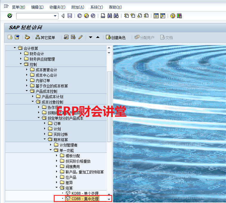

接下我们执行CO88对订单进行结算,系统路径如下:
CO88初始界面如下:

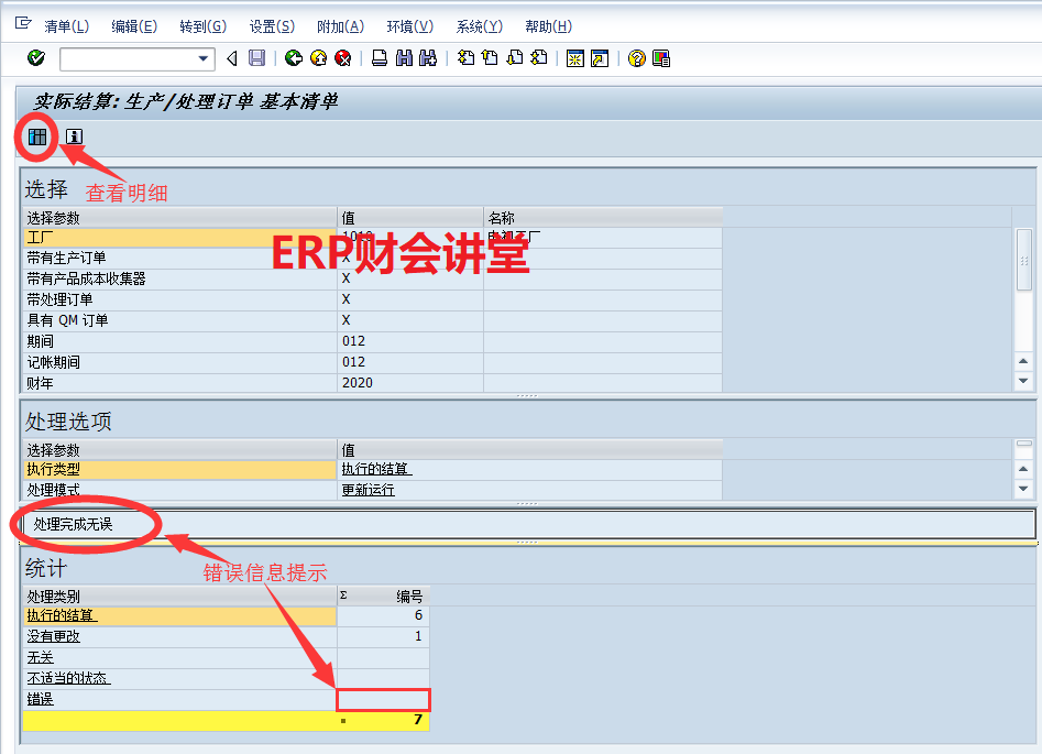

输入工厂代码、期间,执行即可。
一般测试运行无误后,执行正式运行!点击上图红圈中的图标可以查看明细信息,如下图。
可以发现,CO88对DLV(或TECO)的订单(4010000008)进行了结算,查看会计凭证如下:
