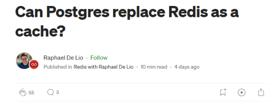

近期,一篇名为“Postgres 可以替代 Redis 作为缓存吗?”的文章在Medium迅速出圈,这一新颖的话题,似乎能带来不少实际项目的启示,下面跟随着作者Raphael De Lio来解读这一疑问。
先说结论:不能替代,还差得远。

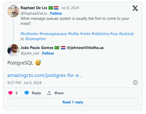

我在Twitter上询问大家了一个问题:你想到的第一个消息队列是什么?
其中一个回答引起我的注意:Postgres
“使用 Postgres 作为消息队列,并使用 SKIP LOCKED 代替 Kafka(如果你只需要一个消息队列的话)”。— Stephan Schmid
更令我惊讶的是,还有提出使用Postgres作为缓存来替代 Redis的观点。
“使用 Postgres 进行缓存,而不是 Redis。使用 UNLOGGED 表和 TEXT 作为 JSON 数据类型。存储过程可以使用 ChatGPT 编写,添加和强制执行数据的到期日期,就像在 Redis一样”。— Stephan Schmidt

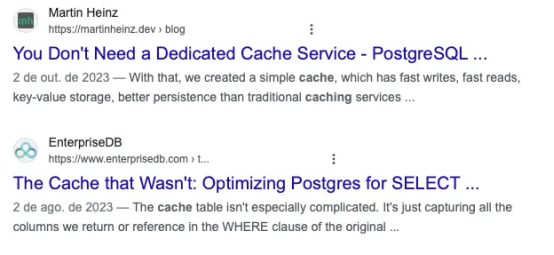

Stephan 和 Martin 都表示,我们可以通过使用 UNLOGGED 表将 Postgres 变成缓存服务。
结合Martin Heinz《你不需要专用的缓存服务 - PostgreSQL 作为缓存》这篇文章内容(链接:https://martinheinz.dev/blog/105),得到了这些答案:
