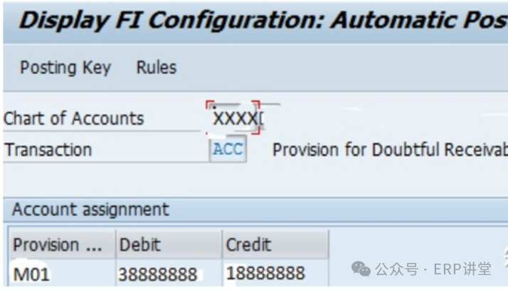

三:定义可疑应收计提的借贷科目
U-code OBXD

借 费用科目 38888888 4000
贷 计提科目 18888888 4000
