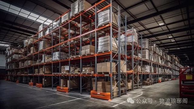

(6) 货架的每个结合处必须坚固,并且在使用过程中防超高、超宽、超载、防撞击,防“头重脚轻”。
