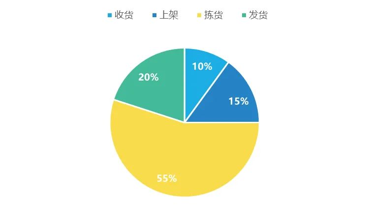

但是作为仓库管理者,你一定要把这张图上的数据牢牢记在心里:把仓库的总工作量当做100%的话,拣货这项工作占总工作量的一半以上。
由此可见把”拣货“这项工作优化好,对仓库整体效率提升有着关键性作用。下面给大家分享一篇价值百万的拣货模块经验总结,一定要认真看,学会后你的仓库效率翻倍!

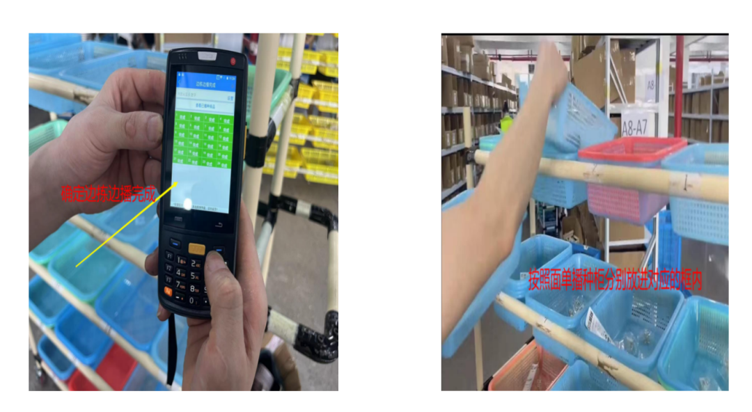

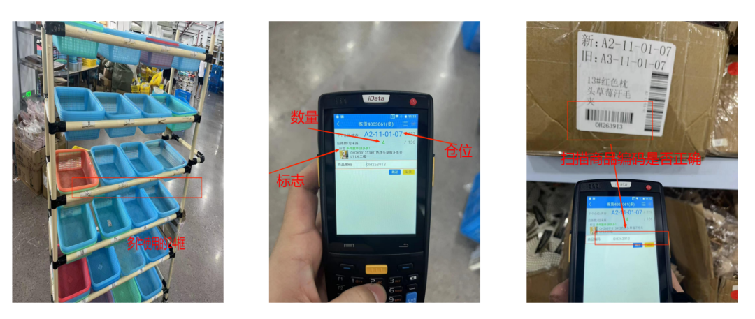

2、根据PDA上的商品位置提示,找到需要拣货的商品,并扫码确认商品是否正确,这里需要注意,我们使用的拣货工具是这种类型的拣货筐。

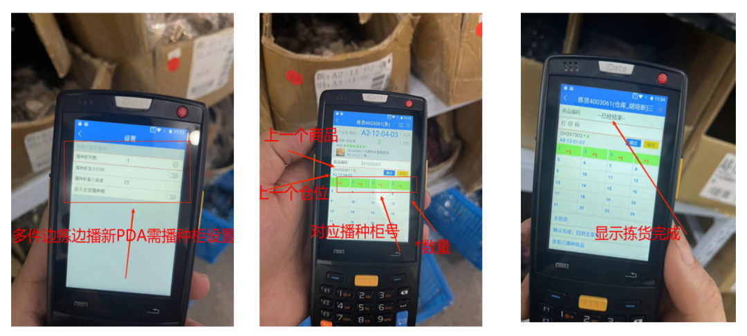

3、如果是新的PDA工具,需要提前做播种柜的设置。
4、在PDA上确认拣货完成后,按照面单播种柜上显示将商品分别放入对应的框内,拣货完成。
