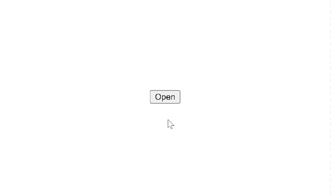

但是,使用新的 <dialog> 标签又如何呢?
✅ 现在:
<button id="open">Open</button>
<dialog id="dialog">
  ⚡ Lighting strikes the earth 44 times every second!
  ⚡ 闪电每秒击中地球44次!
</dialog>
JS:
const dialog = document.getElementById('dialog');
const open = document.getElementById('open');
open.addEventListener('click', () => {
  dialog.showModal();

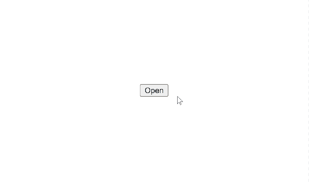

我们甚至可以使用 show() 方法来显示非模式对话框--没有背景,干扰较少:
  // ✅ show() 方法
  dialog.show();

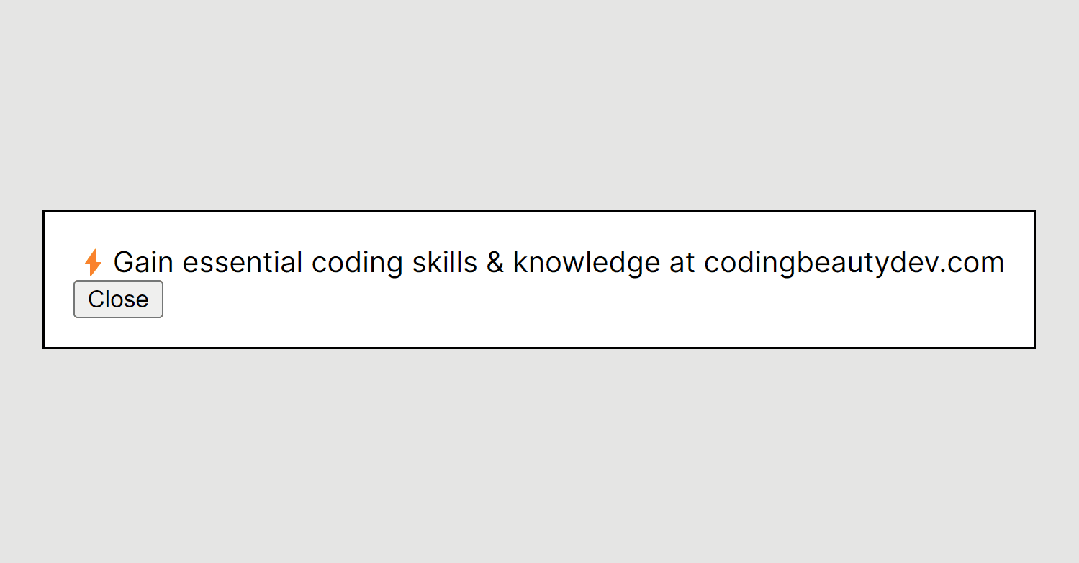

自动关闭按钮
是的,可以使用标准事件侦听器和 close() 方法添加关闭功能:
const close = document.querySelector('#dialog .close');
close.addEventListener('click', () => {
  dialog.close();
但是内置的 <dialog> 可以让这一切变得更加简单--无需 JavaScript:
  ⚡ 在 codingbeautydev.com 获取基本的编码技能和知识
  <br />
  <form method="dialog">
    <button class="close">关闭</button>
  </form>
</dialog>

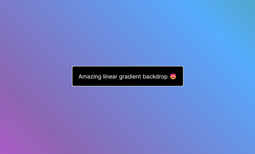

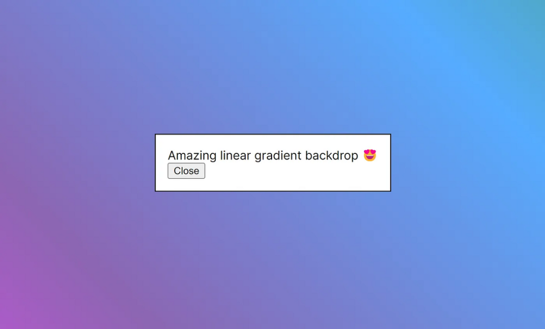

如何正确设计 <dialog> 样式
<dialog> 有一个特殊的 ::backdrop 伪元素,用于设计背景墙的样式:
::backdrop {
  background-image: linear-gradient(
    45deg,
    magenta,
    rebeccapurple,
    dodgerblue,
    green
  opacity: 0.75;
主要元素的样式简单明了:
dialog {
  background-color: black;
  color: white;
