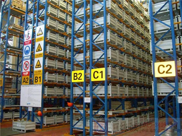

仓库标识要做到标准化并让人一目了然
将储存区经过详细规划,并标示编号,让每一项预备储放的货品均有位置可以储放,此位置必须是明确且有货位编码。
因为货品的大小、形状、材料、价值都不相同,而且有的是成品,有的是原材料,各种货品性质不一,那么怎样对它们进行标示和保管呢?一般来说,根据货品的特性,会有不同的标示管理原则,我们要尽可能地做到标示明确、井井有条。

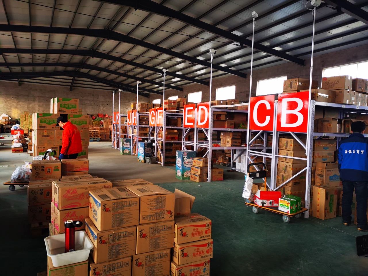

一般是,将仓库首先划分储位区,并进行合理的编号,一般用大写字母或数字来表示,比如A区,或1区;对每个储位区,要进行次一级的编号,例如AA区,或者是101区;如果属于高层货架式仓储,还要进一步的编号,例如,AA01货位,或者是10101货位,还要保留合理的通道,并对通道进行编号。

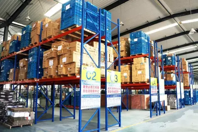

利用保管区域中的现成参考单位,例如是库场的第几栋、第几保管区、排、行、层、格等,依照其相关顺序来进行编码。这些种编码方式由于所标注代表的区域通常以一个货位为限,且有相对顺序可依循,使用起来容易明了又方便,是目前仓储中心使用最多的编码方式。通常采用的编号方法为“三号定位法”、“四号定位法”:
1、三号定位法
以排位单位的货架货位编号。将库房内所有的货架,以进入库门的方向,自左至右安排编号,继而对每排货架的夹层或格眼,在排的范围内自上至下、自前至后的顺序编号。
例如:5号库存设置8排货架,每排上下4层,共16个格眼,其中第8排货架,第7号格眼用“5-8-7”表示。
2、四号定位法
是采用4个数字号码对应库房(货场)、货架(货区)、层次(排次)、货位(垛位)进行统一编号。
例如:“5-3-2-11”即指5号库房(5号货场)、3号货架(3号货区)、第2层(第2排)、11号货位(11号垛位)。编号时,为防止出现错觉,可在第一位数字后加上拼音母“K”、“C”或“P”来表示,这3个字母分别代表库房、货场、货棚。如13K-15-2-26,即为13号库,15号货架,第二层,第26号。
