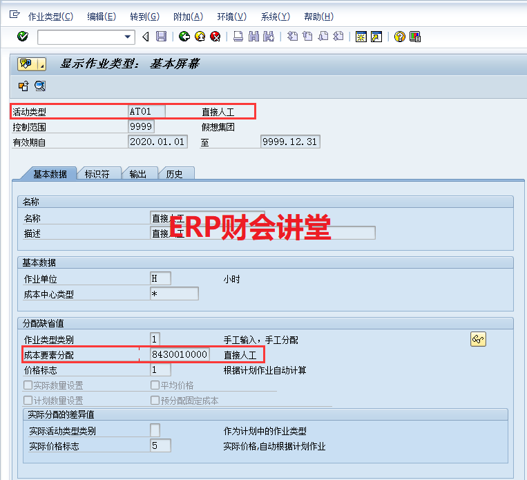

例如产品的成本是100.00,其中直接材料为80.00,那剩余的20.00就是加工成本。如果定义4个作业类型,就可以将加工成本细分为直接人工5.00、折旧费用5.00、燃料动力5.00、制造费用5.00。因此,定义作业类型时,不能光从生产的角度出发,也需要从成本的角度去考虑。

在CO模块,作业类型与次级成本要素关联(下图)。生产订单报工时,需要输入订单消耗的作业类型数量。系统根据作业类型的单价,自动从成本中心结转相应的成本到订单。这样,通过作业类型实现成本从车间(成本中心)到订单的分配。
