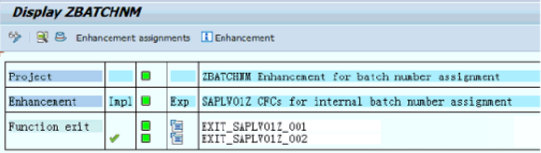

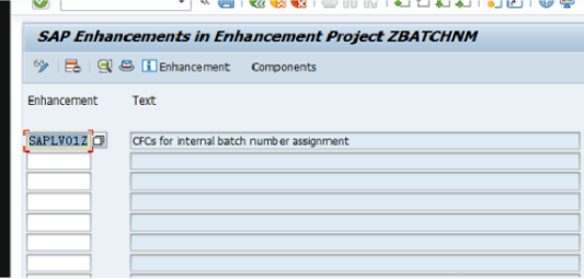

CMOD 创建增强项目
注:EXIT_SAPLV01Z_001 &EXIT_SAPLV01Z_002适用于内部给号的情况。

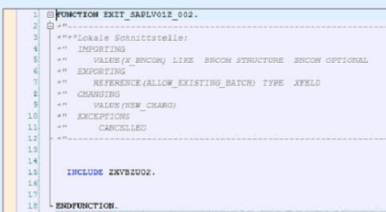

对出口 EXIT_SAPLV01Z_002 加代码。
源代码

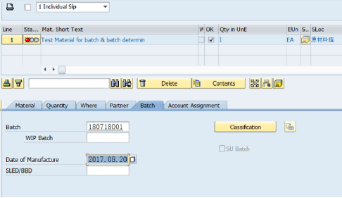

测试验证:
采购件
根据当前系统日期带出批次编号,测试通过。
