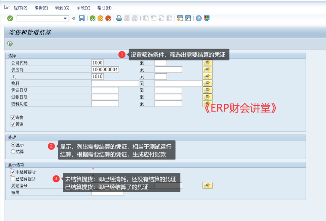

进入MRKO,界面如下:
选 择:设置筛选条件,筛选出需要结算的凭证(寄售转自有的凭证),上图表示公司代码1000,工厂1010下,对供应商1000000004所有的消耗数量进行结算。例如,供应商寄存在我们仓库中的数量是10000,消耗了6000,则结算6000。
显 示:列出对供应商的提货明细,即寄售转自有的物料凭证明细。
结 算:根据“选择”筛选出来的提货明细,生成对供应商的应付账款。
未结算提货:默认选项,即没有结算的信息。
已结算提货:可以查看已经结算了的提货凭证(寄售转自有的物料凭证)。
根据如上条件,执行结果如下:
