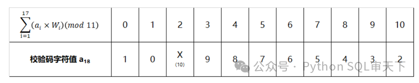

2)身份证第 1-17 位分别乘以对应的权重因子:
3)将乘积之和取模 11(即除以 11 取余数),然后根据下表得到对应的第 18 位校验码
其中 X 其实代表的是 10;身份证号码第 17 位代表性别,奇数为男性,偶数为女性。

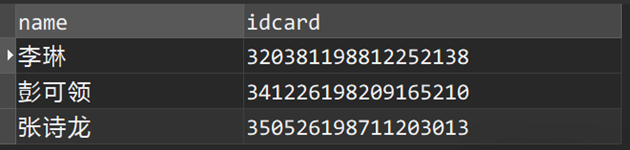

测试案例:
这里我们以20220609日公安部发布A级通缉令公开通缉12名电信网络诈骗集团重大头目和骨干人员的三名人员为例,来测试身份证的校验值。
具体测试SQL语句如下:

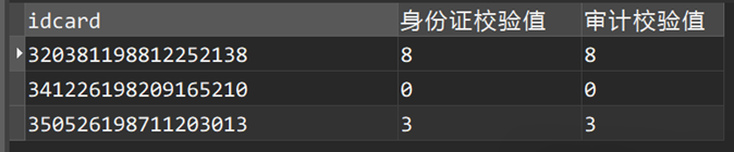

WITH xx AS(SELECT idcard,(SUBSTRING(idcard,1,1)*7 + SUBSTRING(idcard,2,1)*9 + SUBSTRING(idcard,3,1)*10 + SUBSTRING(idcard,4,1)*5 + SUBSTRING(idcard,5,1)*8 + SUBSTRING(idcard,6,1)*4 + SUBSTRING(idcard,7,1)*2 + SUBSTRING(idcard,8,1)*1 + SUBSTRING(idcard,9,1)*6 + SUBSTRING(idcard,10,1)*3 + SUBSTRING(idcard,11,1)*7 + SUBSTRING(idcard,12,1)*9 + SUBSTRING(idcard,13,1)*10 + SUBSTRING(idcard,14,1)*5 + SUBSTRING(idcard,15,1)*8 + SUBSTRING(idcard,16,1)*4 + SUBSTRING(idcard,17,1)*2) % 11 AS '校验和模值'FROM tongji)SELECT idcard, RIGHT(idcard,1) AS '身份证校验值',CASE WHEN 校验和模值 = 0 THEN '1'WHEN 校验和模值 = 1 THEN '0'WHEN 校验和模值 = 2 THEN 'X'WHEN 校验和模值 = 3 THEN '9'WHEN 校验和模值 = 4 THEN '8'WHEN 校验和模值 = 5 THEN '7'WHEN 校验和模值 = 6 THEN '6'WHEN 校验和模值 = 7 THEN '5'WHEN 校验和模值 = 8 THEN '4'WHEN 校验和模值 = 9 THEN '3'WHEN 校验和模值 = 10 THEN '2'ELSE '其他'ENDAS '审计校验值'FROM  xx;
测试结果:
可以看到,身份证校验值和审计校验值是一致的。
