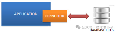

SQLite是一个开源的、嵌入式关系型数据库管理系统。它是一个自给自足、无服务器、零配置的数据库引擎。SQLite不同于传统的客户端-服务器数据库管理系统,它直接集成到使用它的应用程序中,无需单独的数据库服务器进程或系统配置。
