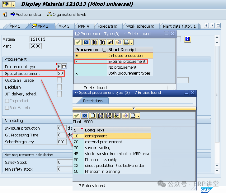

为外加工产成品的建立中MRP2视图中:Procurement Type 应该为F或X,如果此产品我们只做委外不自己生产则为F,如果此产品我们既自己生产也做委外则为X。
Special procurement 为30 Subcontracting。其它视图与一般成品物料相同。

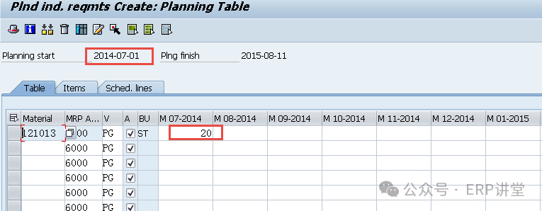

创建计划独立需求(MD61)(成品的需求一般由销售订单产生)

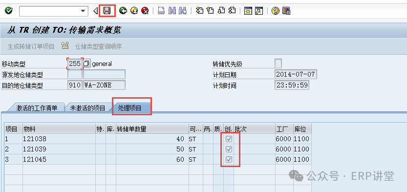

MB1B发货后,LT06 创建转储单
保存
