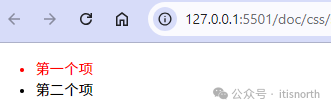

伪类 :first-child
ul li:first-child {   color: red; }
<ul>   <li>第一个项</li>   <li>第二个项</li> </ul>
通过:first-child,就可以直接选择到 ul 元素下的第一个 li 元素。
如果这时候我们把 html 代码换个顺序
<ul>   <li>第二个项</li>   <li>第一个项</li> </ul>
看到它就是按照文档顺序选择了第一个 li。
