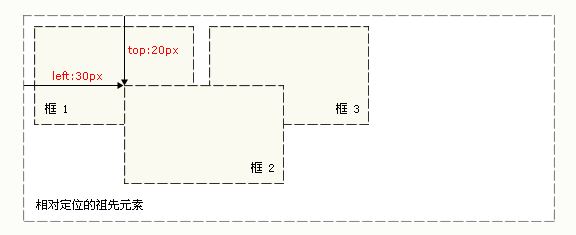

1、相对定位
相对定位是一个非常容易掌握的概念。如果对一个元素进行相对定位,它将出现在它所在的位置上。然后,可以通过设置垂直或水平位置,让这个元素“相对于”它的起点进行移动。
如果将 top 设置为 20px,那么框将在原位置顶部下面 20 像素的地方。如果 left 设置为 30 像素,那么会在元素左边创建 30 像素的空间,也就是将元素向右移动。
#box_relative {
  position: relative;
  left: 30px;
  top: 20px;
效果图:
注意,在使用相对定位时,无论是否进行移动,元素仍然占据原来的空间。因此,移动元素会导致它覆盖其它框。

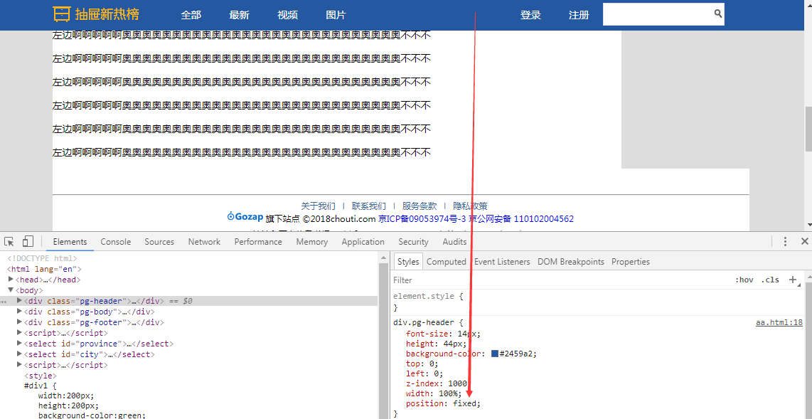

3、fixed
常用场景为网站的header部分,经常可以看到固定的情况,如下图:
4、总结
相对定位是“相对于”元素在文档中的初始位置,元素原来的空间还会占用;
而绝对定位是“相对于”最近的已定位父级元素,如果不存在已定位的父级元素,那么“相对于”最初的包含块,且绝对定位类似float,元素不存在原来空间一说。
fixed经常用于网站的顶部固定。
