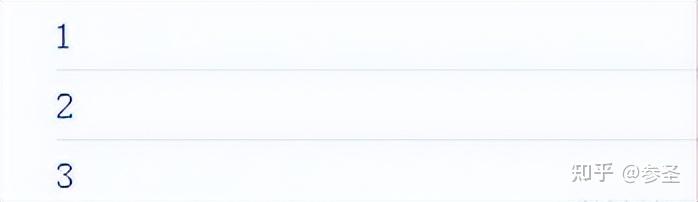

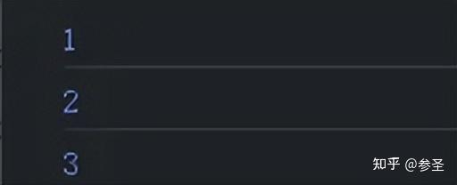

import { of } from "rxjs";
// of操作符会返回一个observable对象,将传入的内容依次发射出来;
// 此时scoure$就是一个发布者,它产生的事件就是三个整数
const scoure$ = of(1, 2, 3);
// 这里console.log作为观察者,将传给它的内容输出出来,
// 不管数据是怎么产生的
scoure$.subscribe(console.log);
处理步骤:
产生事件:这是发布者的责任,也就是Observable对象的工作。 响应事件:这是观察者的责任,也就是由subscribe的参数决定。 发布者如何关联观察者:也就是何时调用subscribe。

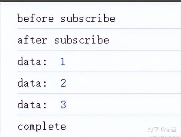

const onSubscribe = (observer) => {
  observer.next(1);
  observer.next(2);
  observer.next(3);
// 1.这里创建一个发布者,它存在一个onSubscribe函数与
//   观察者产生联系
const source$ = new Observable(onSubscribe);
// 2.创建一个观察者,有一个next属性用于接收传过来的值
const theObserver = {
  next: (item) => console.log(item),
// 3.通过subscribe函数将发布者和观察者联系起来,此时发
//   布者中的onSubscribe函数会被触发
source$.subscribe(theObserver);

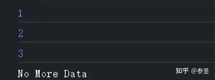

=> Observable的完结 <=
说明: 观察者的next方法只能表示现在推送的数据是什么,并不能表示后面没有更多数据了,也就是没办法完全停止它推送数据,但是在RxJS中,可以使用观察者的complete方法来完成。
import { Observable } from "rxjs";
  let number = 1;
  const handle = setInterval(() => {
    observer.next(number++);
    if (number > 3) {
      clearInterval(handle);
      // 使用函数完全停止数据的发送
      observer.complete();
  }, 1000);
  // 定义函数来让发布者完全停止数据的传输
  complete: () => console.log("No More Data"),

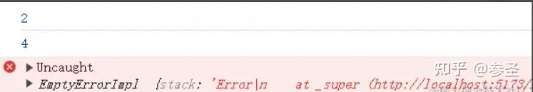

=> 错误的Observable <=
说明: 理想情况下,发布者只管生产数据给观察者来消耗,但是,难免有时候发布者会遇到了异常情况,而且这种异常情况不是生产者所能够处理并恢复正常的,发布者在这时候没法再正常工作了,就需要通知对应的观察者发生了这个异常情况,如果只是简单地调用 complete,观察者只会知道没有更多数据,却不知道没有更多数据的原因是因为遭遇了异常,所以,我们还要在发布者和观察者的交流渠道中增加一个新的函数error。
import { Observable } from "rxjs/Observable";
  observer.next(1);
  // 此时发布者出现不能自己解决的错误,调用方法通知观察者,
  // 此时发布者已经进入完结的状态,后面所调用的next和complete
  // 都会失效
  observer.error("Someting Wrong");
  // 用来处理错误信息
  error: (err) => console.log(err),
在RxJS中,一个发布者对象只有一种终结状态,要么是complete,要么是error,一旦进入出错状态,这个发布者对象也就终结了,再不会调用对应观察者的next函数,也不会再调用观察者的complete函数;同样,如果一个发布者对象进入了完结状态,也不能再调用观察者的next和error。

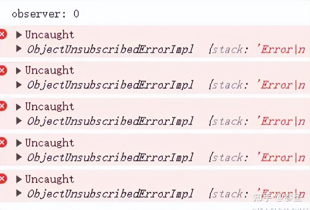

(3)退订Observable
说明: 有时候需要断开发布者与观察者之间的联系,这个操作就叫做退订,在发布者的onSubscribe函数执行的时候,它可以返回一个对象,对象上可以有一个unsubscribe函数,执行这个函数来进行退订操作。
  let number = 1;
  }, 1000);
  return {
    unsubscribe: () => {
const subscription = source$.subscribe((item) => console.log(item));
setTimeout(() => {
  subscription.unsubscribe();
}, 3500);

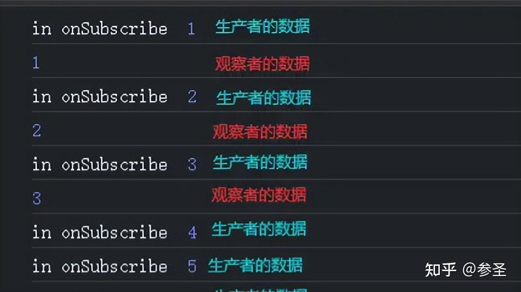

注意: 退订函数执行后,表示观察者不再接受发布者推送的数据,但是发布者并没有停止推送数据,因为发布者并没有到达终结状态,也就是没有调用complete或者是error方法,此时只是发布者推送的数据观察者不接收而已,看下面的例子:
  let number = 1;
    // 将发布者发射的数据打印出来
    console.log("in onSubscribe ", number);
  }, 1000);
  return {
      // 这里不清除定时器,让发布者继续产生数据
      // clearInterval(handle);
// 每次观察者执行的时候打印出收到的数据
setTimeout(() => {
}, 3500);
发布者产生的事件,只有观察者通过订阅之后才会收到,在退订之后就不会收到。

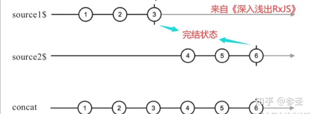

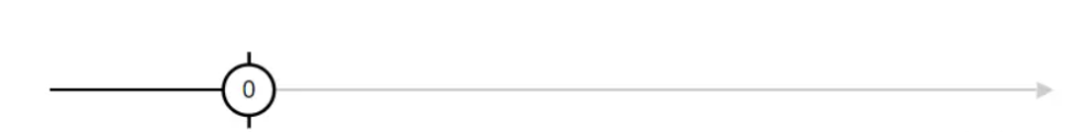

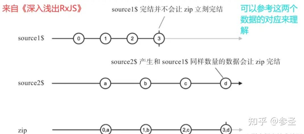

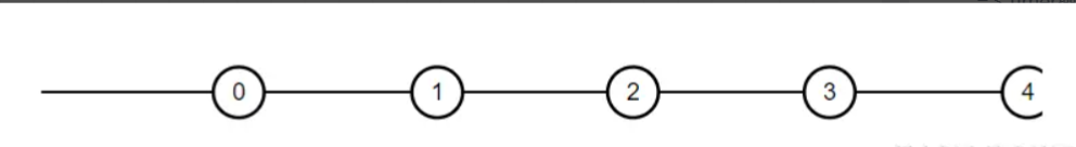

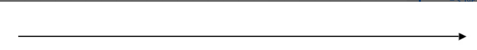

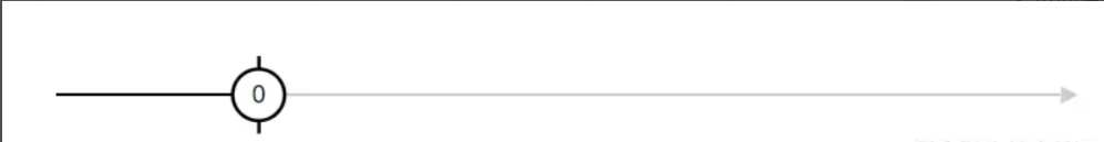

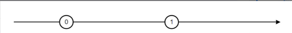

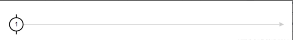

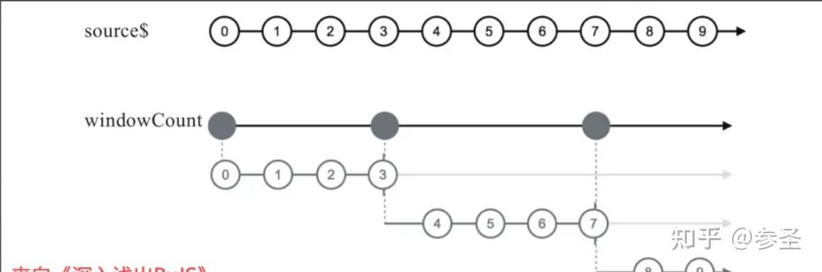

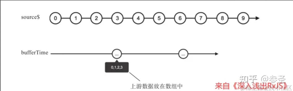

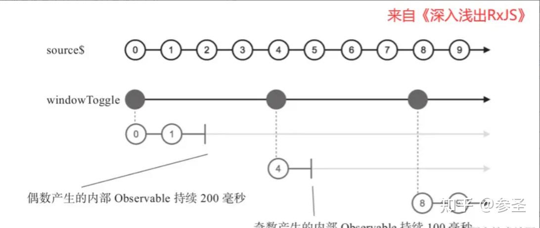

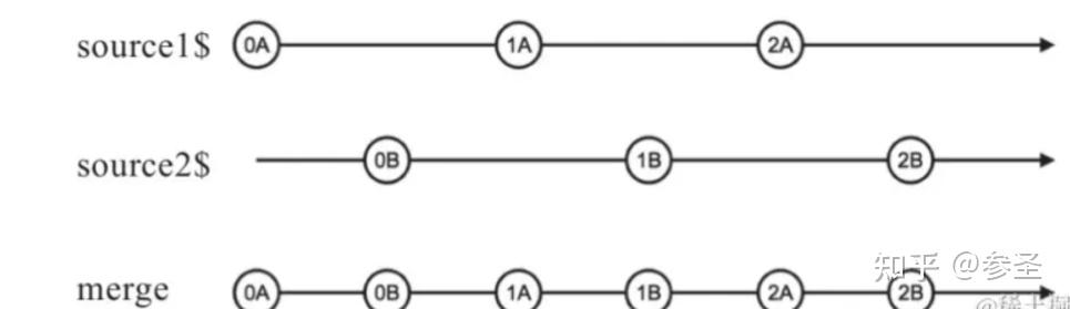

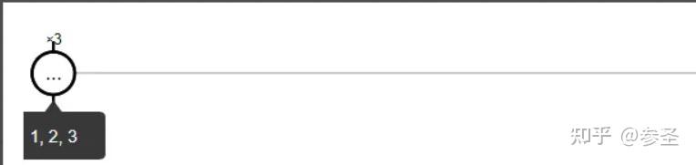

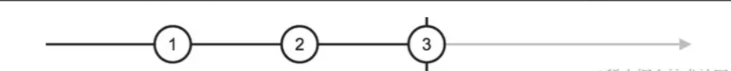

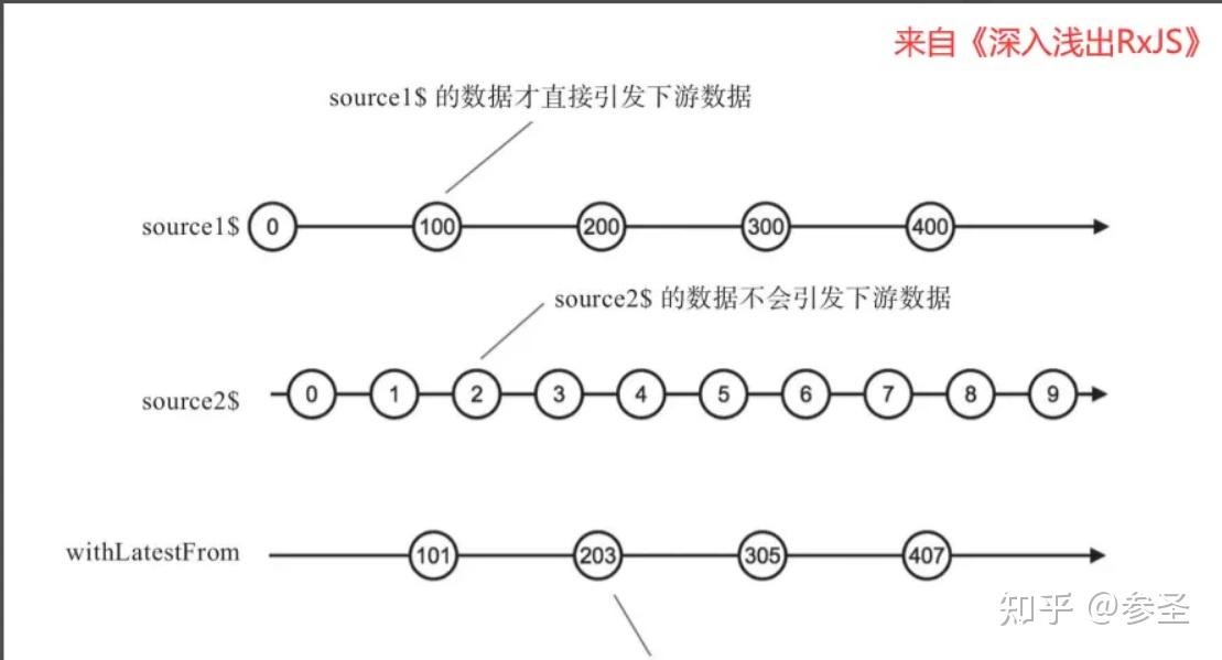

6)理解弹珠图
作用: RxJS中每一个发布者是一个数据流,简单的数据流可以由大脑想象出来,但是复杂的可就不好像了,此时就可以使用弹珠图来具体的方式来描述数据流,看两张图:
说明: 这个弹珠图所表示的数据流,每间隔一段时间吐出一个递增的正整数,吐出到3的时候结束。因为每一个吐出来的数据都像是一个弹珠,所以这种表达方式叫做弹珠图。在弹珠图中,每个弹珠之间的间隔,代表的是吐出数据之间的时间间隔,通过这种形式,能够很形象地看清楚每个发布者对象中数据的分布。 根据弹珠图的传统,竖杠符号|代表的是数据流的完结,对应调用complete函数,数据流吐出数据3之后立刻就完结了。 符号×代表数据流中的异常,对应于调用下游的error函数。
注意: 为了描述操作符的功能,弹珠图中往往会出现多条时间轴,因为各部分操作符的工作都是把上游的数据转为传给下游的数据,在弹珠图上必须把上下游的数据流都展现出来,此外,编写弹珠图可以去此处,后面如果存在弹珠图的地方所使用的代码复制到此处就可以看到了。

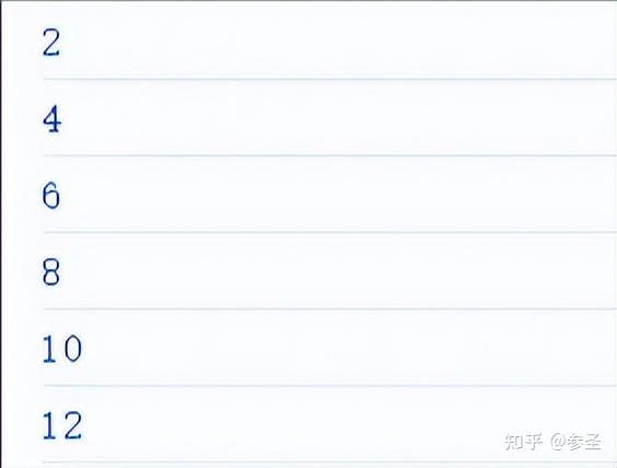

// 这里使用上面实现的map函数实现一个double操作符
import { Observable, of } from "rxjs";
function map(project) {
  return new Observable((observer) => {
    const sub = this.subscribe({
      next: (value) => {
        try {
          observer.next(project(value));
        } catch (err) {
          observer.error(err);
      error: (err) => observer.error(error),
      complete: () => observer.complete(),
    return {
        sub.unsubscribe();
Observable.prototype.double = function () {
    // 将当前的Observable对象作为this值传递给map函数
    return map.call(this, (x) => x * 2);
// of操作符用于创建一个Observable对象
const source$ = of(1, 2, 3);
const result$ = source$.double().subscribe((res) => console.log(res));

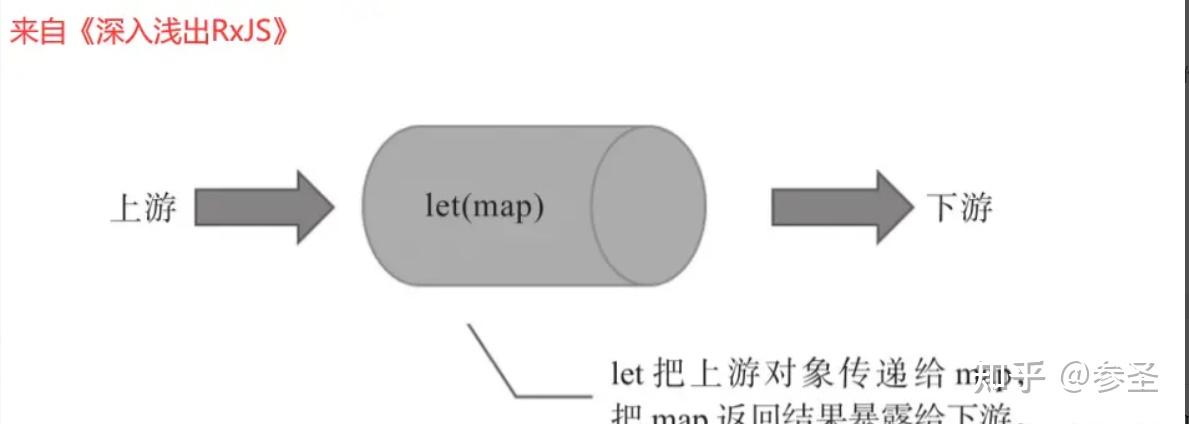

=> let操作符 <=
作用: 实际上就是把上游的Observable对象作为参数传递给let操作符里面的参数进行处理,处理完之后将返回的Observable交给下游来订阅。
// 下面的map函数就是上面写的那个,这是以前的写法,现在不支持,
import {Observable} from 'rxjs/Observable';
import 'rxjs/add/observable/of';
import 'rxjs/add/operator/map';
import 'rxjs/add/operator/let';
const source$ = Observable.of(1, 2, 3);
// 虽然map的使⽤是通过给Observable打补丁导⼊的,
// 但是map是直接作⽤于参数obs$,⽽不是作⽤于this,
// 所以,double$是⼀个纯函数。
const double$ = obs$ => obs$.map(x => x * 2);
// let的参数是⼀个函数,在这个例⼦中函数参数名为double$,
// 这个函数名也以$为后缀,代表它返回的是⼀个Observable对象,
// double$同样接受⼀个Observable对象作为输⼊参数,也就是说,
// double$的功能就是根据⼀个Observable对象产⽣⼀个新的
// Observable对象。
const result$ = source$.let(double$);
过程: let起到连接上游下游的作用,真正的工作完全由函数参数map来执行。

=> of操作符 <=
作用: 可以轻松创建指定数据集合的Observable对象;
参数: of(数据1,数据2,数据3...);
注意: of操作符所产生的Observable对象被订阅后会将参数依次吐出来,吐完之后会调用complete方法;吐的这个过程是同步的,也就是所有数据之间是不存在间隔的。
const { of } = Rx;
of(1).pipe();
const { of } = Rx;
of(1, 2, 3).pipe();

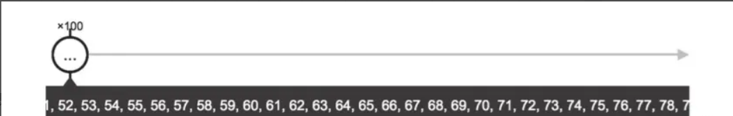

=> range操作符 <=
作用: 对需要产生多个很长连续数字序列的场景,就是得上range这个操作符了,range的含义就是“范围”,只需要指定一个范围的开始值和长度,range 就能够产生这个范围内的依次+1的数字序列;同样数据吐完之后会调用complete方法。
参数: range(序列开始的任意数字,序列的长度)
const { range } = Rx;
range(1, 100).pipe();

// 假设存在这样的for循环:产⽣⼀个⽐10⼩的所有偶数的平⽅
const result = [];
for (let i = 2; i < 10; i += 2) {
  result.push(i * i);
// 使用generate类似实现
const { generate } = Rx;
generate(
    2, // 初始值,相当于for循环中的i=2
    value => value < 10, //继续的条件,相当于for中的条件判断
    value => value + 2, //每次值的递增
    value => value * value // 产⽣的结果
).pipe();

=> interval操作符 <=
作用: 定时从Observable对象吐出一个数据,如果不主动结束就一直执行
参数: interval(吐数据的间隔毫秒数)
const { interval } = Rx;
interval(1000).pipe()
注意:
它所创建的数据流不会自动完结,也就是不会调用complete方法,要想结束只能够执行退订操作了 其次这个异步数据序列总是从0开始递增的; 最后它与原生的setinterval的地位是等价的

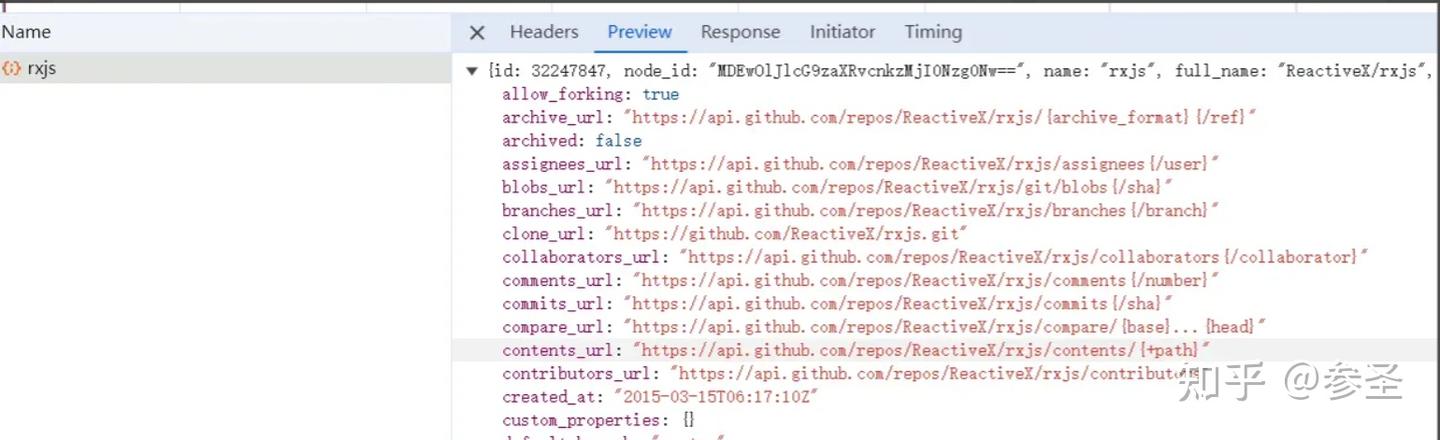

=> ajax操作符 <=
作用: 用于发送请求并根据结果返回Observable对象
参数: ajax('请求的地址')
// 根据github上的api获取RxJS项⽬获得的Start的数量
<template>
  <div>
    <button id="getStar">Get RxJS Star Count</button>
    <div id="text"></div>
  </div>
</template>
<script setup>
import { onMounted } from "vue";
import { fromEvent } from "rxjs";
import { ajax } from "rxjs/ajax";
onMounted(() => {
  fromEvent(
      document.querySelector("#getStar"),
      "click"
  ).subscribe(
          ajax("https://api.github.com/repos/ReactiveX/rxjs")
          .subscribe(
              (value) => {
                  const starCount =
                      value.response.stargazers_count;
                  document.querySelector("#text").innerText =
                      starCount;
</script>

=> concat操作符 <=
作用: 把多个Observable中的数据内容依次合并,合并的时候原有数据不变
参数: concat(数据1, 数据2, 数据3...)
import { concat, of } from "rxjs";
const source1$ = of(1, 2, 3);
const source2$ = of(4, 5, 6);
concat(source1$, source2$)
    .subscribe(
注意: 它在工作的时候,会先从第一个Observable对象中获取数据,等它complete之后,再从下一个对象中去数据,直到取完所有的,此时,如果其中有一个对象是不完结的状态,那么它之后的Observable对象就不会有被取到的机会。
=> merge操作符 <=
作用: 一定性订阅上游所有的Observable对象,只要有数据传递下来,这个数据就会被传递给下游,也就是数据采取先到先出的原则,同时合并的时候原有数据不变
参数: merge(数据1, 数据2, 数据3, ... 可选数字参数)

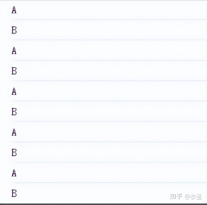

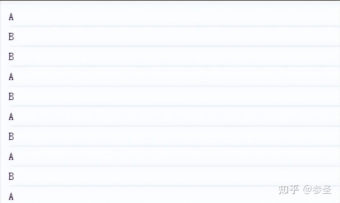

场景一:合并异步数据流
import { merge, of, repeat, pipe } from "rxjs";
// 隔700ms重复一个A,重复的次数为5次
const source1$ = of("A").pipe(
                        repeat(
                            { count: 5, delay: 700 }
// 隔800ms重复一个B,重复的次数为5次
const source2$ = of("B").pipe(
                        repeat(
                            { count: 5, delay: 800 }
const merged$ = merge(source1$, source2$);
merged$.subscribe((res) => console.log(res));

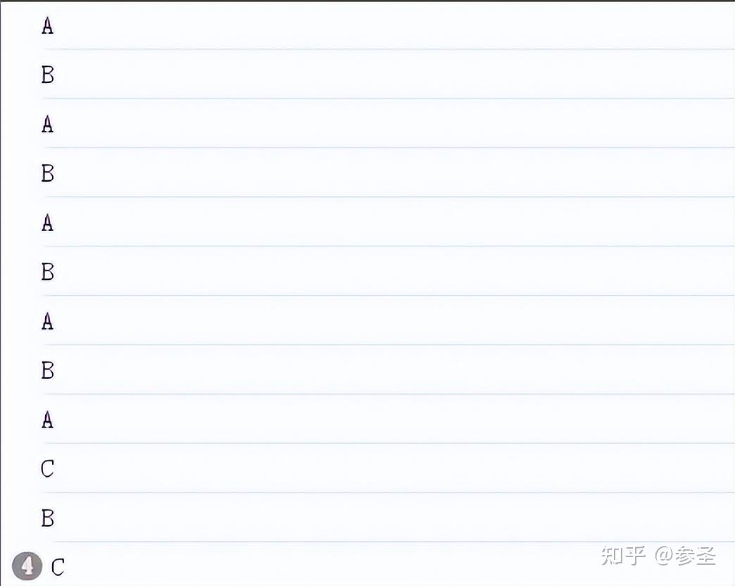

场景二: 同步限流
解释: 此时需要用到最后的参数,参数是一个数字,表示可以同时合并的个数
                        repeat(
                        repeat(
// 隔900ms重复一个C,重复的次数为5次
const source3$ = of("C").pipe(
                        repeat(
                            { count: 5, delay: 900 }
// 限定合并的个数为2
const merged$ = merge(source1$, source2$, source3$, 2);

=> zip操作符 <=
作用: 将数据流里面的数据一一对应并使用数组组合起来
参数: zip(数据流1, 数据流2, 数据流3...)
场景一: 一对一合并

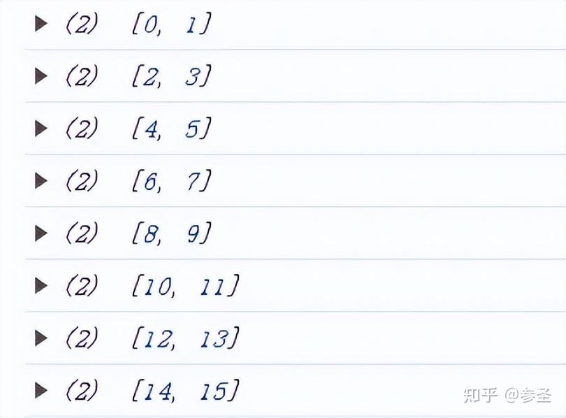

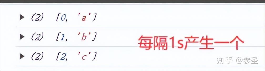

import { interval, of, zip } from "rxjs";
// 一个异步数据流,产生的数据是无限的
const source1$ = interval(1000);
// 一个同步数据流,产生的数据流是有限
const source2$ = of("a", "b", "c");
// 将两个数据流合并
zip(source1$, source2$)
    .subscribe(
        (res) => console.log(res),
        null,
        () => console.log('complete')
注意: 这里数据的匹配是一一对应的,所以数据少的那个Observable决定zip产生数据的个数;然后在对应的时候需要双方都有数据才能够对应,这也是为什么上面的打印会隔1s才打印。
问题: 数据积压
说明: 如果某个上游source1$吐出数据的速度很快,而另一个上游source2$吐出数据的速度很慢,那zip就不得不先存储source1$吐出的数据,因为RxJS的工作方式是“推”, Observable把数据推给下游之后就没有责任保存数据了。被source1$推送了数据之后,zip就有责任保存这些数据,等着和source2$未来吐出的数据配对。假如source2$迟迟不吐出数据,那么zip就会一直保存source1$没有配对的数据,然而这时候source1$可能会持续地产生数据,最后zip积压的数据就会越来越多,占用的内存也就越来越多。对于数据量比较小的Observable对象,这样的数据积压还可以忍受,但是对于超大量的数据流,使用zip就不得不考虑潜在的内存压力问题。

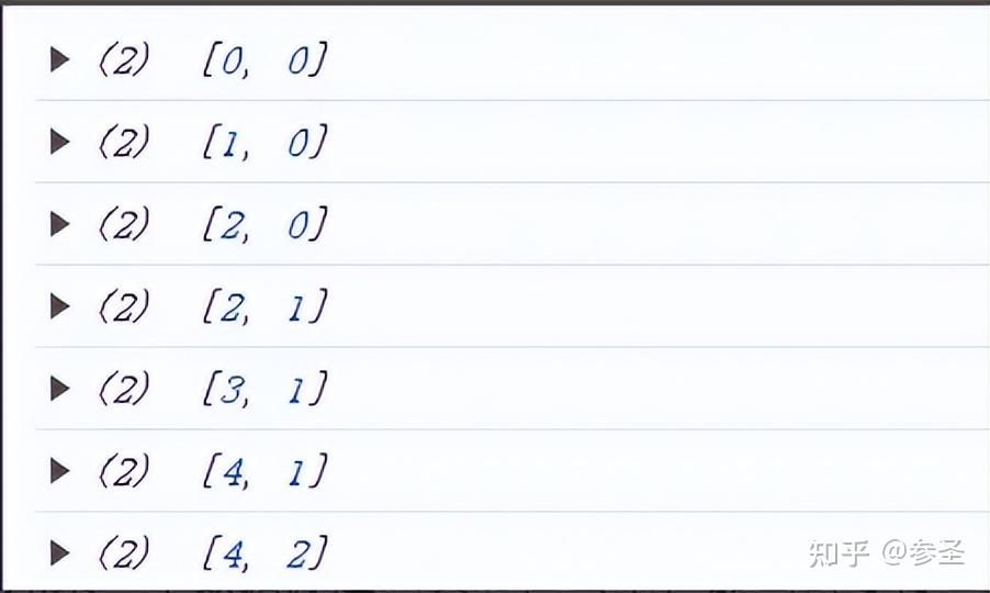

import { combineLatest, timer } from "rxjs";
// 隔1s产生一个数字
const firstTimer = timer(1000, 1000);
// 隔2s产生一个数字
const secondTimer = timer(1000, 2000);
// 合并上面的数据流
const combinedTimers = combineLatest([firstTimer, secondTimer]);
combinedTimers.subscribe((value) => console.log(value));
注意: 首先还是一一对应的关系,也就是如果一个数据源还没发射值出来,那么会等待它将值发射出来,如果值没有改变并且操作没有完结的话,发射的值将一直是这一个,所以只有所有的Observable对象完结,combineLatest才会给下游一个complete信号,表示不会有任何数据更新了

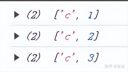

场景二: 合并同步数据流
const firstTimer = of("a", "b", "c");
const secondTimer = of(1, 2, 3);
工作方式: combineLatest在工作的时候,会按照顺序依次订阅所有上游的Observable对象,只有所有上游Observable对象都已经吐出数据了,才会给下游传递所有上游“最新数据”组合的数据
解释: 由于of产生的同步数据流,在被订阅时就会吐出所有数据,最后一个吐出的数据是字符串c,这也就是最新的数据,然后订阅下一个对象,下一个对象会依次吐出数据,然后跟上一个对象的最新数据c结合,这就得到了上面看到的内容

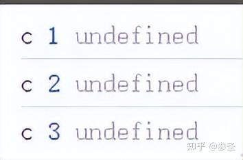

import { combineLatest, timer, of } from "rxjs";
  [firstTimer, secondTimer],
  (res1, res2, res3) => {
    // 上面只有两个数据源,所以参数只会前两个有值
    console.log(res1, res2, res3);
combinedTimers.subscribe();

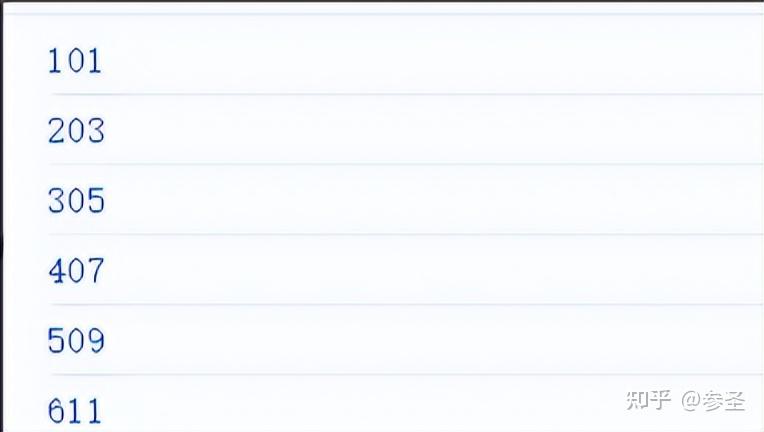

=> withLatestFrom操作符 <=
说明: 这个的作用于combineLatest是类似的,只不过下游推送数据只能由一个上游Observable对象驱动,也就是调用withLatestFrom的那个Observable对象起到主导数据产生节奏的作用,作为参数的Observable对象只能贡献数据,不能控制产生数据的时机
参数: 数据源1.withLatestFrom(数据源2)
import { withLatestFrom, timer, pipe, map } from "rxjs";
// 每隔两秒产生100、200、300这样的数字
const source1$ = timer(0, 2000)
                    .pipe(
                        map((x) => 100 * x)
// 每隔一秒产生0、1、2这样的数字
const source2$ = timer(500, 1000);
// 后面的处理函数将它们想加起来
const result$ = source1$
                    .pipe(
                        withLatestFrom(
                            source2$,
                            (a, b) => a + b
result$.subscribe(console.log);

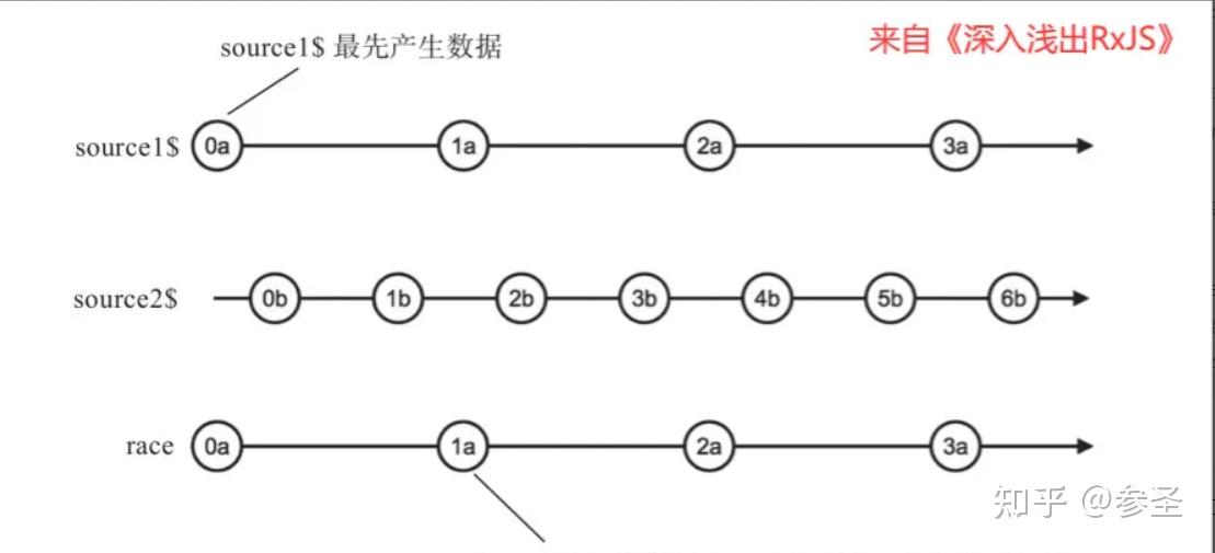

=> race操作符 <=
作用: 以Observable产生第一个数据的时间为准,只留下最快的那一个,当然,使用的所有数据也是最快的那一个
参数: race(数据源1, 数据源2, 数据源3 ...)
import { timer, race, pipe, map } from "rxjs";
// 立即开始产生数据a
const source1$ = timer(0, 2000).pipe(map(() => "a"));
// 500ms后开始产生数据b
const source2$ = timer(500, 1000).pipe(map(() => "b"));
// 比赛
const winner$ = race(source1$, source2$);
winner$.subscribe(console.log);

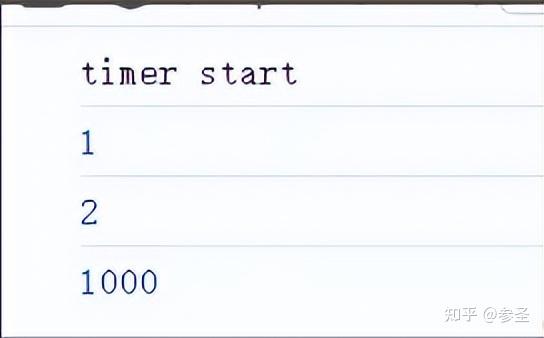

=> startWith操作符 <=
作用: 在让⼀个Observable对象在被订阅的时候,总是先同步吐出指定的若⼲个数据
参数: 数据源.startWith(参数1, 参数2, 参数3 ...)
import { of, startWith } from "rxjs";
of(1000)
  .pipe(startWith("timer start", 1, 2))
  .subscribe((x) => console.log(x));

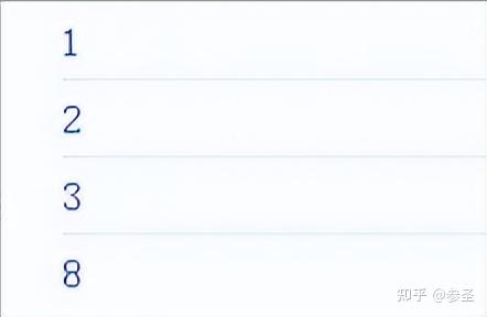

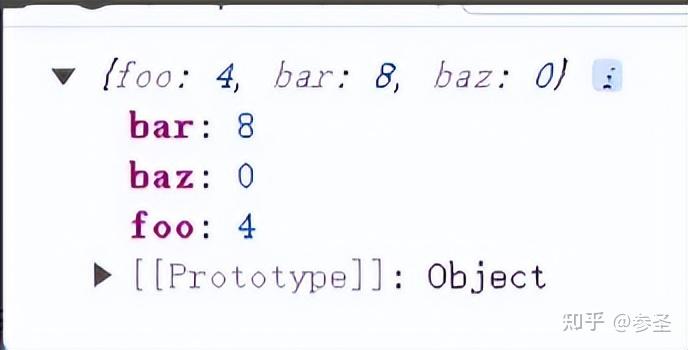

=> forkJoin操作符 <=
作用: 等待所有参数Observable对象的最后⼀个数据,将其合并成一个数组发射出去
参数: forkJoin(对象 / 数组)
import { forkJoin, of, timer } from "rxjs";
// 下面会在四秒后返回结果
forkJoin({
  foo: of(1, 2, 3, 4),
  bar: Promise.resolve(8),
  baz: timer(4000),
}).subscribe((res) => console.log(res));

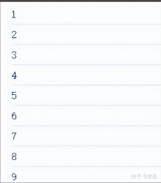

=> concatAll操作符 <=
说明: 这个操作符针对高阶Observable,也是依次订阅Observable内部的Observable取值结合,订阅的过程中如果上一个Observable没有完结就不会订阅下一个Observable对象。其他操作可以参照concat
参数: 没有参数
import { of, concatAll } from "rxjs";
const source = of(
                    of(1, 2, 3),
                    of(4, 5, 6),
                    of(7, 8, 9)
source.pipe(concatAll())
        .subscribe(
            (val) => console.log(val)

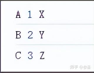

import { of, zipAll } from "rxjs";
const source = of(of("A", "B", "C"), of(1, 2, 3), of("X", "Y", "Z"));
source
  .pipe(
    // 可以接收一个处理函数,每个参数对应返回值的每一项
    zipAll((a, b, c) => {
      // 这里将参数打印出来,如果没有返回值则下游将收不到值
      console.log(a, b, c);
  .subscribe();

import { of, combineLatestAll } from "rxjs";
source
  .pipe(
    combineLatestAll((a, b, c) => {
  .subscribe();

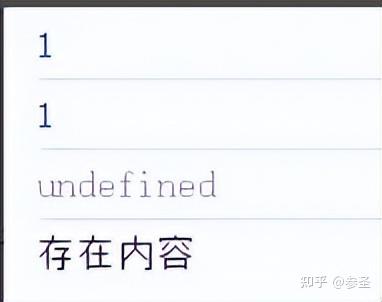

=> defaultIfEmpty操作符 <=
作用: 接受一个默认值,如果检测上游的Observable是空的,则把这个默认值传递给下游,如果不是空的就把上游的东西传递给下游;如果不传但是上游检测还是空的,下游就会收到一个undefined
import { defaultIfEmpty, EMPTY, of } from "rxjs";
// 不是空值,不传参数
of(1)
  .pipe(defaultIfEmpty())
// 不是空值,传参数
of(1)
  .pipe(defaultIfEmpty("存在内容"))
// 是空值,不传参数
EMPTY.pipe(defaultIfEmpty())
// 是空值,传参数
EMPTY.pipe(defaultIfEmpty("存在内容"))

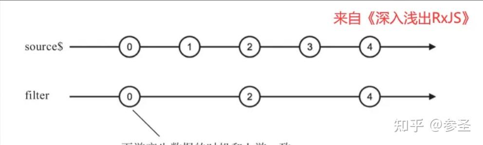

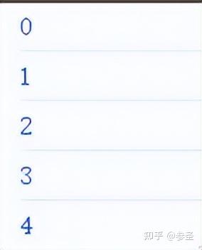

=> filter操作符 <=
作用: 跟JavaScript中的filter使用起来是类似的,只不过这里针对的是Observable
参数: filter(过滤函数)

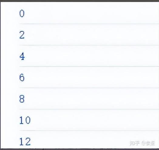

import { filter, interval } from "rxjs";
source$ = interval(1000)
  .pipe(
      // 过滤能被2整除的数据
      filter(
          (x) => x % 2 === 0
source$.subscribe((res) => console.log(res));
注意: 当上游产⽣数据的时候,只要这个数据满⾜判定条件,就会立刻被同步传给下游。
=> first操作符 <=
作用: 过滤出Observable中第一个满足条件的值,在没有找到的时候会抛出一个错误,如果不想这个错误传递给下游可以使用第二个默认值,它的作用是在没找到满足条件的值的时候将这个值传递出去。如果不传参数则将第一个数据返回出去,
参数: filter(过滤函数, 默认值)
import { first, of } from "rxjs";
// 找不到结果抛出错误,但是给默认值
of(1, 3)
  .pipe(first((x) => x % 2 === 0, 2))
// 找到结果
of(1, 4, 3)
  .pipe(first((x) => x % 2 === 0))
// 找不到结果抛出错误
of(1, 3)

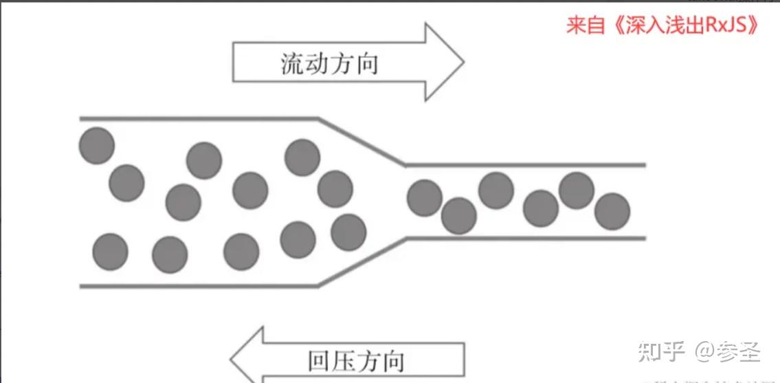

(2)有损回压控制
解释: 如果数据管道中某一个环节处理数据的速度跟不上数据涌现的速度,上游无法把数据推送给下游,就会在缓冲区中积压数据,这就相当于对上游施加了压力,这就是RxJS世界中的回压。
处理: 造成这种现象的原因是数据管道中某个环节数据涌⼊的速度超过了处理速度,那么,既然处理不过来,干脆就舍弃掉某些涌现的数据,这种方式称为有损回压控制

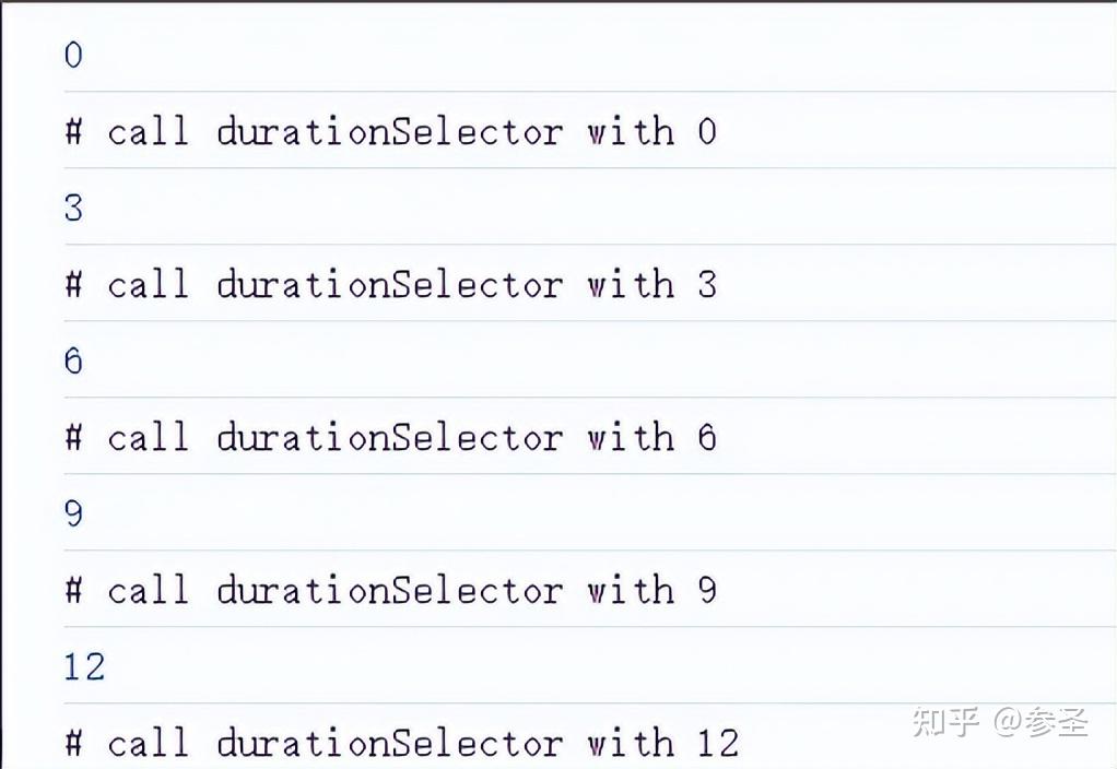

=> throttle和debounce操作符 <=
作用: 这两个都是使用Observable中的数据来控制流量,区别在于时机不同而已
参数: throttle(处理函数, 可选参数对象)
参数: debounce(处理函数)
// 这里以throttle为例
import { interval, timer, throttle } from "rxjs";
const source$ = interval(1000);
// 处理函数的参数只能拿到上游的数据
const durationSelector = (value) => {
  console.log(`# call durationSelector with ${value}`);
  return timer(2000);
const result$ = source$.pipe(throttle(durationSelector));
理解: 当source$产生第一个数据0的时候,throttle就和throttleTime一样,毫不 犹豫地把这个数据0传给了下游,在此之前会将这个数据0作为参数调用 durationSelector,然后订阅durationSelector返回的Observable对象,在这个 Observable对象产生第一个对象之前,所有上游传过来的数据都会被丢弃,于是,source$产生的数据1就被丢弃了,因为durationSelector返回的 Observable对象被订阅之后2000毫秒才会产生数据。 这个过程,相当于throttle每往下游传递一个数据,都关上了上下游之间闸门,只有当durationSelector产生数据的时候才打开这个闸门。到了2000毫秒的时刻,durationSelector第二次被调用产生的Observable对象终于产生了多个数据,闸门被打开,source$产生的第三个数据2正好赶上,被 传递给了下游,同时关上闸门,这时候throttle会立刻退订上一次 durationSelector返回的Observable对象,重新将数据2作为参数调用 durationSelector来获得一个新的Observable对象,这个新的Observable对象产生数据的时候,闸门才会再次打开。可见,durationSelector产生Observable对象只有第一个产生的数据会有作用,而且这个数据的产生时机是关键,至于这个数据是个什么值不重要。

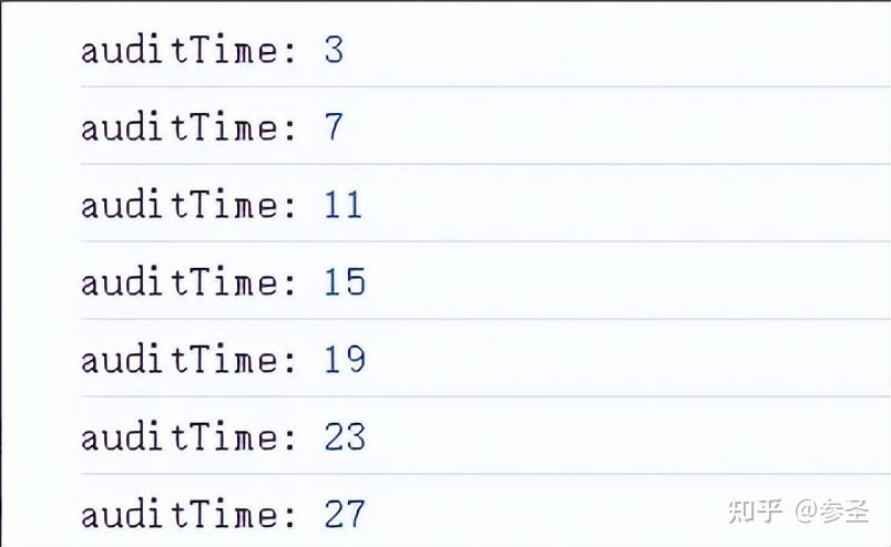

import { interval, auditTime } from "rxjs";
interval(1000)
    .pipe(auditTime(3000))
    .subscribe(
        (val) => console.log("auditTime:", val)
// 第一个3s:0、1、2、3 --> 三秒末也是四秒初发出值3
// 第二个3s:4、5、6、7 --> 六秒末也是七秒初发出值7
理解: 上面的时间写3s,所以在第一个3s内产生了值0、1、2,在第3s结束的时候,产生了值3,根据定义,所以第一个3s发出的值是3,在物理上,第n秒结束的时候,也就是第n+1秒开始的时候,所以下一个3s是从第四秒开始,然后这个时间内产生4、5、6,第7s结束的时候,产生值7,将其传递给下游...后面的值都是这样产生的,也就是它发出一个值传递到下游之后,它会等待下一个值到达,才会开始其计时

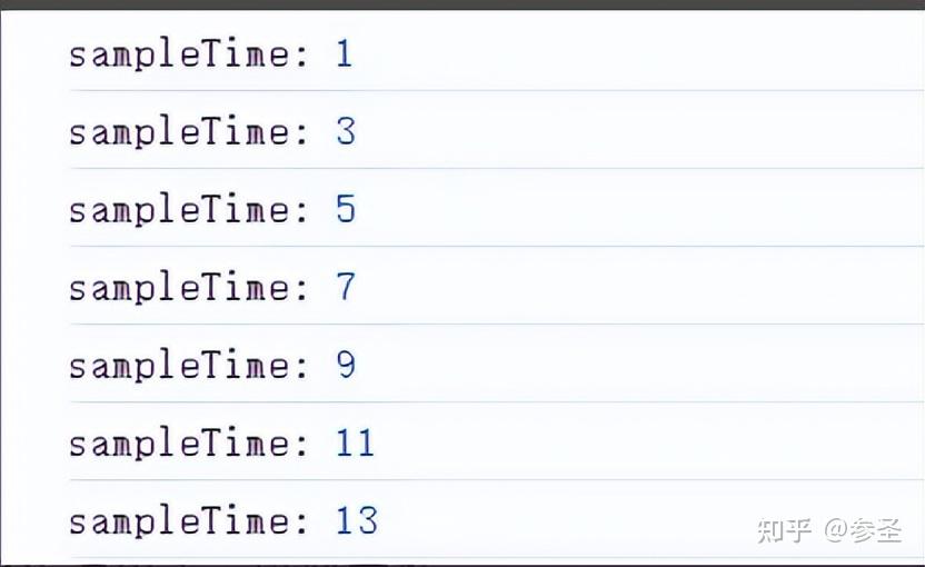

=> sampleTime和sample操作符 <=
说明: sampleTime的作用是搜寻一个时间范围内的最后一个数据,将其传递给下游,如果这个时间范围里面没有值则不会传值到下游,然后继续下一个时间范围的搜寻; 而sample有点不同,它的参数接收一个Observable对象来控制Observable,这个参数被称为notifier,当notifier产生一个数据的时候, sample就从上游拿最后一个产生的数据传给下游。
参数: sampleTime(时间范围, 调度器)
参数: sample(observable对象)
interval(1000)
  .pipe(sampleTime(2000))
  .subscribe((res) => console.log("sampleTime:", res));
理解: 上面数据是每隔1s产生一个,然后我搜寻时间范围是2s,第一个2s,产生值0、1,将1传递出去,继续第二个2s的搜寻,产生值2、3,将3传递出去...以此类推

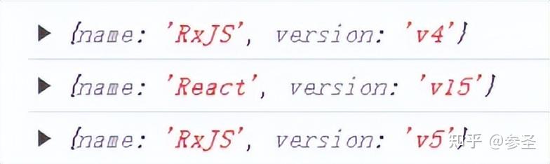

场景二: 对对象使用
import { distinct, of } from "rxjs";
of(
  { name: "RxJS", version: "v4" },
  { name: "React", version: "v15" },
  { name: "React", version: "v16" },
  { name: "RxJS", version: "v5" }
  // 这里规定数据中的name字段相同就算相同数据
  .pipe(distinct((x) => x.name))
第二个参数: distinct在运作的时候自己会先创建一个集合,里面存放上游的不同数据,每次上游传递一个数据出来就对比集合中是否有元素跟它相等,相等就舍弃,如果上游数据无限多切都是不同的,那么这个集合就会有无限的数据在里面,这就存在数据压力,为了解决这个问题,可以使用第二个可选参数,当这个Observable对象产生数据的时候,这个集合中的数据就会被清空。

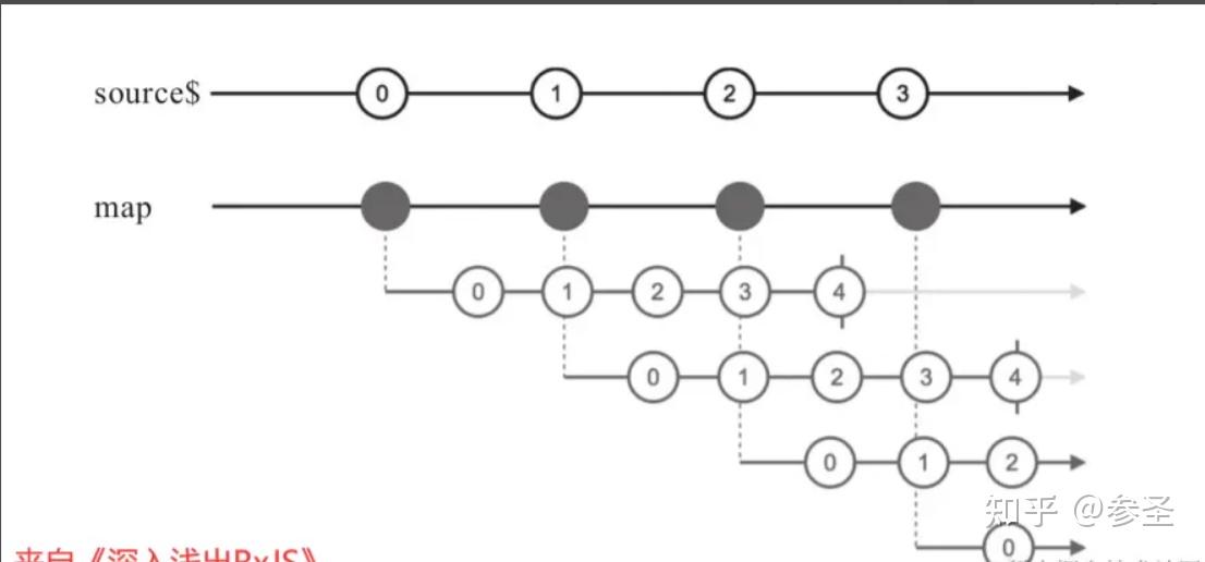

七、转化数据流
(1)映射数据
理解: 映射数据是最简单的转化形式。假如上游的数据是A、B、C、D的序列,那么可以认为经过转化类操作符之后,就会变成f(A)、f(B)、f(C)、f(D)的序列,其中f是一个函数,作用于上游数据之后,产生的就是传给下游新的数据

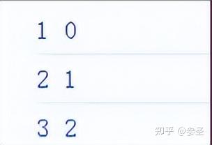

=> map操作符 <=
说明: 它接受一个函数作为参数,这个函数通常称为project,指定了数据映射的逻辑,每当上游推下来一个数据,map就把这个数据作为参数传给map的参数函数,然后再把函数执行的返回值推给下游
参数: map(处理函数)
import { of, map } from "rxjs";
of(1, 2, 3)
  .pipe(
    map((item, index) => {
      // 处理函数的item表示当前值,index表示当前值得索引
      console.log(item, index);
  .subscribe();

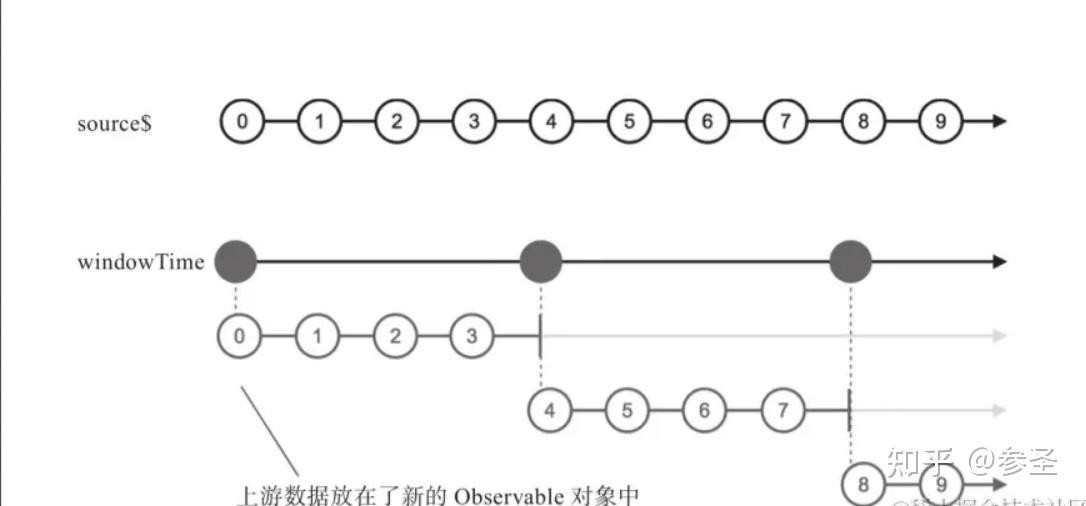

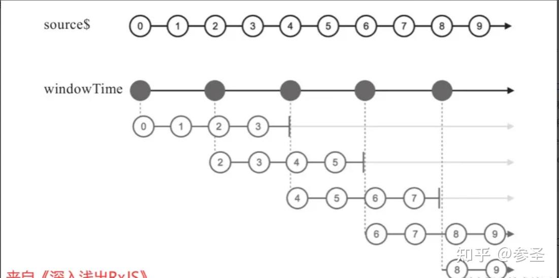

=> windowTime和bufferTime操作符 <=
作用: 用一个参数来指定产生缓冲窗口的时间间隔,以此缓存上游的数据
参数: windowTime(划分区块间隔, 内部区块开始间隔, 最多缓存数据个数)
参数: bufferTime(划分区块间隔, 内部区块开始间隔, 最多缓存数据个数)
场景一: 基本使用
import { timer, windowTime } from "rxjs";
const source$ = timer(0, 1000);
const result$ = source$.pipe(windowTime(4000));
理解: windowTime的参数是4000,也就会把时间划分为连续的4000毫秒长度区块,在每个时间区块中,上游传下来的数据不会直接送给下游,而是在该时间区块的开始就新创建一个Observable对象推送给下游,然后在这个时间区块内上游产生的数据放到这个新创建的Observable对象中。在每个4000毫秒的时间区间内,上游的每个数据都被传送给对应时间区间的内部Observable对象中,当4000毫秒时间一到,这个区间的内部Observable对象就会完结,将结果打印出来会发现控制台每隔1000毫秒打印一个数字出来,因此windowTime把上游数据传递出去是不需要延迟的
import { bufferTime, timer } from "rxjs";
  .pipe(bufferTime(4000))
理解: bufferTime产⽣的是普通的Observable对象,其中的数据是数组形式, bufferTime会把时间区块内的数据缓存,在时间区块结束的时候把所有缓存的数据放在一个数组再传给下游,在控制台你会看见每隔4秒打印一个数组,因此bufferTime把上游数据传递出去是需要延迟的
场景二: 第二个参数
作用: 指定每个时间区块开始的时间间隔。
source$.pipe(windowTime(4000, 2000)).subscribe();
理解: windowTime使用第二个参数200之后,产生内部Observable的频率更高了,每200毫秒就会产生一个内部Observable对象, 而且各内部Observable对象中的数据会重复,例如数据2和3就同时出现在第一个和第二个内部Observable对象中
source$
    .pipe(bufferTime(4000, 2000, 2))
理解: 对于bufferTime,因为需要缓存上游数据,不管参数设定的数据区间有多短,都无法预期在这段时间内上游会产生多少数据,如果上游在短时间内爆发出很多数据,那就会给bufferTime很大的内存压力,为了防止出现这种情况可以使用第三个可选参数来指定每个时间区间内缓存的最多数据个数。
注意: 如果第一个参数比第二个参数大,那么就有可能出现数据重复,如果第二个参数比第一个参数大,那么就有可能出现上游数据的丢失。之所以说“有可能”,是因为丢失或者重叠的时间区块中可能上游没有产生数据,所以也就不会引起上游数据的丢失和重复。从这个意义上说来,windowTime和bufferTime如果用上了第二个参数,也未必是“止损”的回压控制。
=> windowCount和bufferCount操作符 <=
作用: 根据数据个数来决定内部的一个Observabe需要保存多少数据。

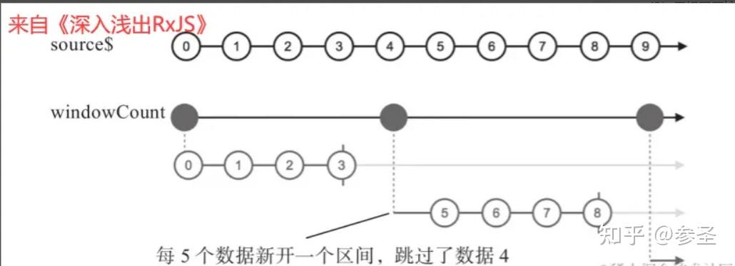

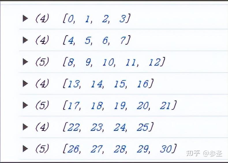

参数: windowCount(时间区间长度, 隔几个数据重新开一个区间)
import { timer, windowCount } from "rxjs";
source$.pipe(windowCount(4)).subscribe(console.log);
source$.pipe(windowCount(4, 5)).subscribe(console.log);
理解: windowCount还支持可选的第二个参数,如果不使用第二个参数,那么所有的时间区间没有重叠部分;如果使用了第二个参数,那么第二个参数依然是时间区间的长度,但是每间隔第二个参数毫秒数,就会新开一个时间区间
说明: 对于bufferCount,和windowCount一样,区别只是传给下游的是缓存数据组成的数组

=> windowToggle和bufferToggle操作符 <=
说明: 利⽤Observable来控制缓冲窗口的开和关。它需要两个参数,第一个参数是一个Observable对象,当产生一个数据,代表一个缓冲窗口的开始;同时,第二个参数是一个函数,它也会被调用,用来获得缓冲窗口结束的通知;其次函数的参数是第一个参数产生的数据,这样就可以由前一个参数控制缓冲窗口的开始时机,函数控制其关闭时机,从而控制产生高阶Observable的节奏;同理bufferToggle也是类似的
import { timer, windowToggle } from "rxjs";
const source$ = timer(0, 100);
const openings$ = timer(0, 400);
const closingSelector = (value) => {
  return value % 2 === 0 ? timer(200) : timer(100);
// opening$每400毫秒产⽣⼀个数据,所以每400毫秒就会有⼀个
// 缓冲区间开始。每当opening$产⽣⼀个数据时,closingSelector
// 就会被调⽤返回控制对应缓冲区间结束的Observable对象,
// 如果参数为偶数,就会延时200毫秒产⽣⼀个数据,否则就延时100
// 毫秒产⽣⼀个数据
source$.pipe(windowToggle(openings$, closingSelector));

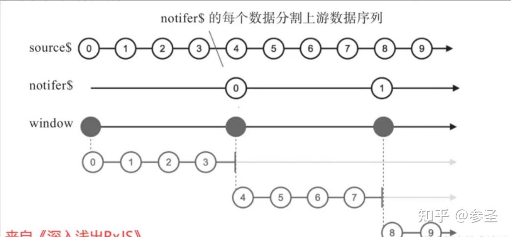

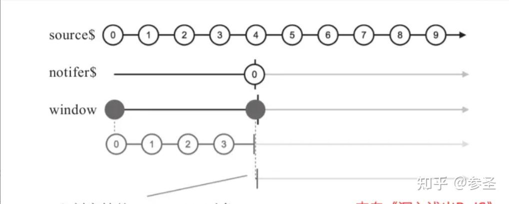

=> window和buffer操作符 <=
说明: 保持一个Observable类型的参数,称为notifier$,每当notifer$产生一个数据,既是前一个缓存窗口的结束,也是后一个缓存窗口的开始;如果这个Observable完结了,那么window产生的一阶Observable对象也会完结,buffer也是类似的
参数: window(一个Observable对象)
import { timer, window } from "rxjs";
// 一个不会完结的Observable
const notifer$ = timer(400, 400);
source$.pipe(window(notifer$));

(3)高阶map
说明: 传统map与高阶map的区别在于其函数参数的返回值,前者是将一个数据映射成另一个数据,而后者是将一个数据转变成一个Observable
import { interval, map } from "rxjs";
const source$ = interval(200);
// 这里每个数据都会转换成一个包含数字0、1、2、3、4的
// Observable对象
source$.pipe(
            map(
                () => interval(100).take(5)

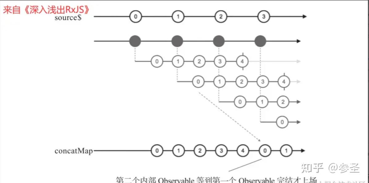

=> concatMap操作符 <=
说明: 可以理解成concatMap = map + concatAll

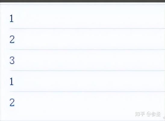

import { interval, concatMap } from "rxjs";
source$.pipe(
            concatMap(
理解: 第一个内部Observable对象中的数据被完整传递给了 concatMap的下游,但是,第一个产生的内部Observable对象没有那么快处理,只有到第一个内部Observable对象完结之后,concatMap才会去订阅第二个内部Observable,这样就导致第二个内部Observable对象中的数据排在了后面,绝不会和第一个内部Observable对象中的数据交叉。

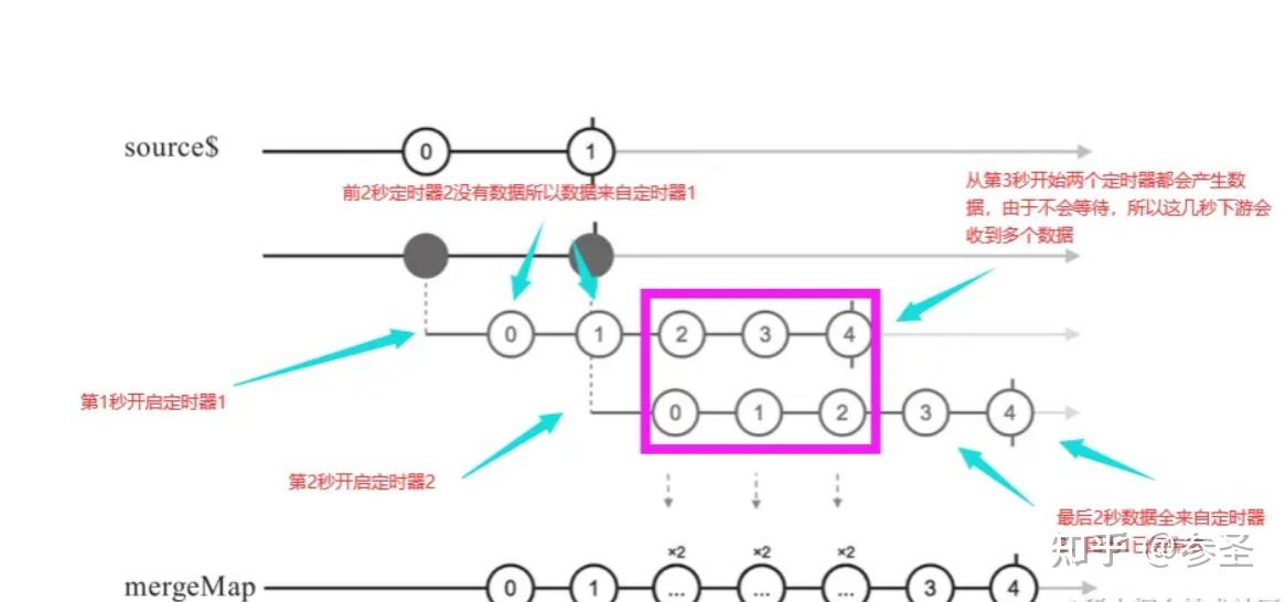

=> mergeMap操作符 <=
说明: 可以理解成mergeMap = map + mergeAll
注意: 一旦内部Observable发出一个值,它就会立即将该值传递给下游观察者,而不管其他内部Observable是否已经发出或者完成了
import { interval, mergeMap, take } from "rxjs";
const source$ = interval(200).take(2);
source$.pipe(
            mergeMap(

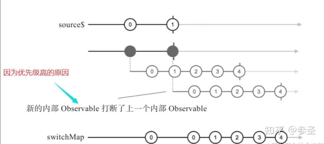

=> switchMap操作符 <=
说明: 可以理解成switchMap = map + switchAll
注意: 后产生的内部Observable对象优先级总是更高,只要有新的内部Observable对象产生,就立刻退订之前的内部 Observable对象,改为从最新的内部Observable对象拿数据
import { interval, switchMap, take } from "rxjs";
source$.pipe(
            switchMap(

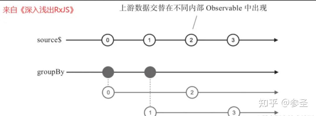

=> groupBy操作符 <=
参数: groupBy(一个处理函数,用于得到数据的key值)
机制: 对于上游推送下来的任何数据,检查这个数据的key值,如果这个key值是第一次出现,就产生一个新的内部Observable对象,同时这个数据就是内部Observable对象的第一个数据;如果key值已经出现过,就直接把这个数据塞给对应的内部Observable对象
import { groupBy, interval } from "rxjs";
source$.pipe(groupBy((val) => val % 2));
理解: groupBy的函数参数取的是参数除以2的余数,所以会产生两个key值:0和1。从弹珠图中可以看到,0和2属于第一个内部 Observable对象,第一个内部Observable对象收纳所有key值为0的数据,1 和3属于第二个内部Observable对象,因为它们对应的key值为1

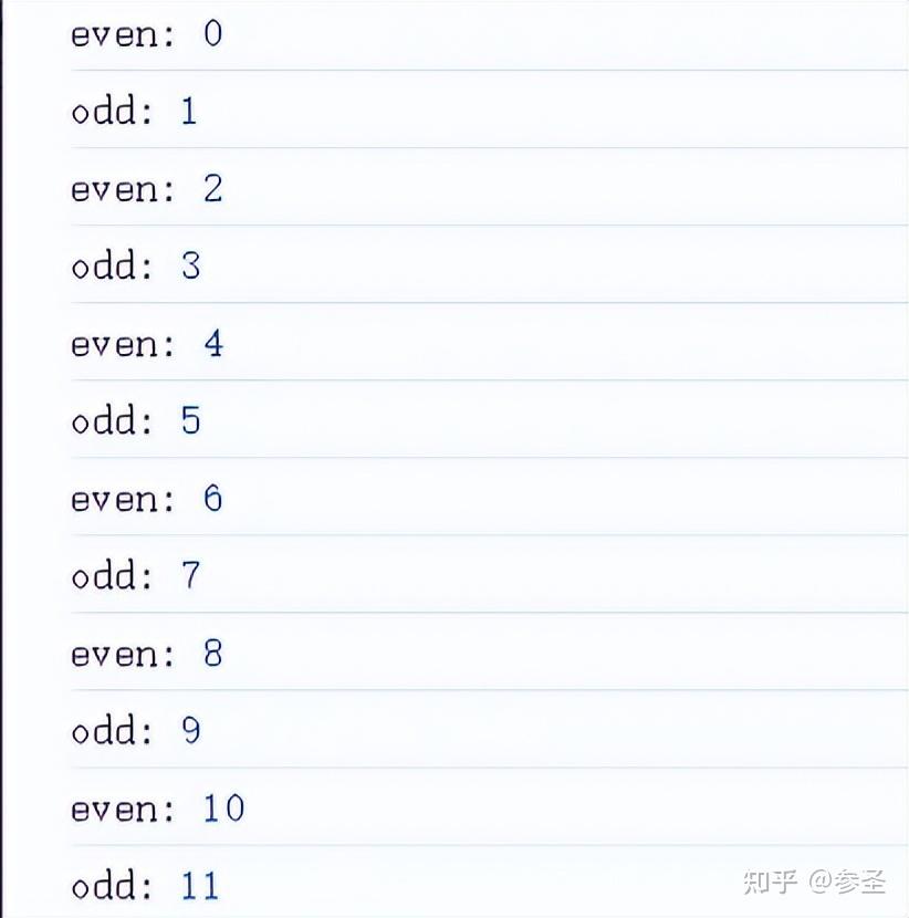

=> partition操作符 <=
说明: partition接受一个判定函数作为参数,对上游的每个数据进行判定,满足条件的放一个Observable对象,不满足条件的放到另一个Observable对象,就这样来分组,它返回的是一个数组,包含两个元素,第一个元素是容纳满组判定条件的Observable对象,第二个元素当然是不满足判定条件的Observable对象。
参数: partition(数据源, 判定函数)
import { partition, timer } from "rxjs";
// 解构赋值
const [even$, odd$] = partition(source$, (x) => x % 2 === 0);
even$.subscribe((value) => console.log("even:", value));
odd$.subscribe((value) => console.log("odd:", value));
注意: 使用 partition一般也不会在后面直接使用链式调用,需要把结果以变量存储,然后分别处理结果中的两个Observable对象

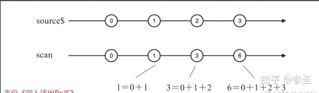

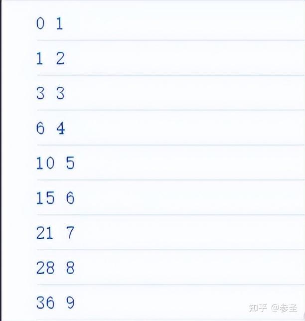

=> scan操作符 <=
说明: 与reduce操作符类似,它也有一个求和函数参数和一个可选的seed种子参数作为求和初始值。scan和reduce的区别在于scan对上游每一个数据都会产生一个求和结果,reduce是对上游所有数据进行求和,reduce最多只给下游传递一个数据,如果上游数据永不完结,那reduce也永远不会产生数据,scan完全可以处理一个永不完结的上游Observable对象
参数: scan(求和函数, 初始值)
import { interval, scan } from "rxjs";
source$
  .pipe(
    // sum:上一次求和后的值
    // current:当前需要进行求和的值
    scan((sum, current) => {
      console.log(sum, current);
      return sum + current;
  .subscribe();
理解: scan的规约函数参数把之前求和的值加上当前数据作为求和结果,每一次上游产生数据的时候,这个求和函数都会被调用,结果会传给下游,同时结果也会由scan保存,作为下一次调用规约函数时的sum参数

八、错误处理
说明: 错误异常和数据一样,会沿着数据流管道从上游向下游流动,流过所有的过滤类或者转化类操作符,最后会触发Observer的error方法,不过也不是所有错误都交给Observer处理,不然它需要处理的东西就太多了,此时就需要在数据管道中处理掉,这里处理异常有两类方法:恢复和重试。在实际应用中,重试和恢复往往配合使用,因为重试往往是有次数限制的,不能无限重试,如果尝试了次数上限之后得到的依然是错误异常, 还是要用“恢复”的方法获得默认值继续运算。
恢复:就是本来虽然产生了错误异常,但是依然让运算继续下去。最常见的场景就是在获取某个数据的过程中发生了错误,这时候虽然没有获得正确数据,但是用一个默认值当做返回的结果,让运算继续。 重试:就是当发现错误异常的时候,认为这个错误只是临时的,重新尝试之前发生错误的操作,寄希望于重试之后能够获得正常的结果,其本质是在订阅上游的同时,退订上一次订阅的内容
=> catchError操作符 <=
作用: 会在管道中捕获上游传递过来的错误
参数: catchError(异常函数)
import { range, map, catchError, of } from "rxjs";
// 产生数据1、2、3、4、5
const source$ = range(1, 5);
// 遍历数据发现在4这个位置会抛出一个错误
const error$ = source$.pipe(
  map((value) => {
    if (value === 4) {
      throw new Error("unlucky number 4");
    return value;
// 此时错误会被catchError的处理函数所接收
const catch$ = error$
  .pipe(
    // err:被捕获的错误
    // caught$:上游紧邻的那个Observable对象,此处就是指error$了
    catchError((err, caught$) => {
      // 函数的返回值是一个Observable对象,用来替代发生错误的那个数据,然后传递给下游
      return of(8);
  // 错误被catchError捕获处理,所以此处不存在错误
注意: 异常函数的第一个参数caught$比较有意思,因为它代表的是上游的 Observable对象,如果异常函数就返回caught$的话,相当于让上游Observable 重新试一遍,所以,catch这个操作符其实不光有恢复的功能,也有重试的功能

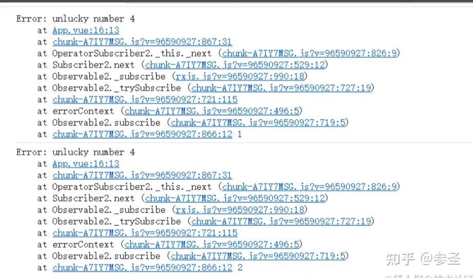

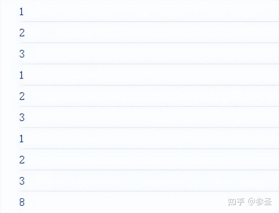

=> retry操作符 <=
第一种参数: 直接传一个数字
说明: 它可以让上游的Observable重新试一遍,以达到重试的目的,它接受一个数值参数number,number等于指定重试的次数, 如果number为负数或者没有number参数,那么就是无限次retry,直到上游不再抛出错误异常为止
参数: retry(重试的次数)
注意: retry调用应该有一个正整数的参数,也就是要指定有限次数的重试,否则,很可能陷入无限循环,毕竟被重试的上游Observable只是有可能重试成功,意思就是也有可能重试不成功,如果真的运气不好就是重试不成功,也真没有必要一直重试下去,因为retry通常要限定重试次数,所以retry通常也要和catch配合使用,重试只是增加获得成功结果的概率,当重试依然没有结果的时候,还是要catch上场做恢复的操作
import { range, map, catchError, of, retry } from "rxjs";
  map((value) => {
    if (value === 4) {
    return value;
  .pipe(
    // 重复两次
    retry(2),
      return of(8);

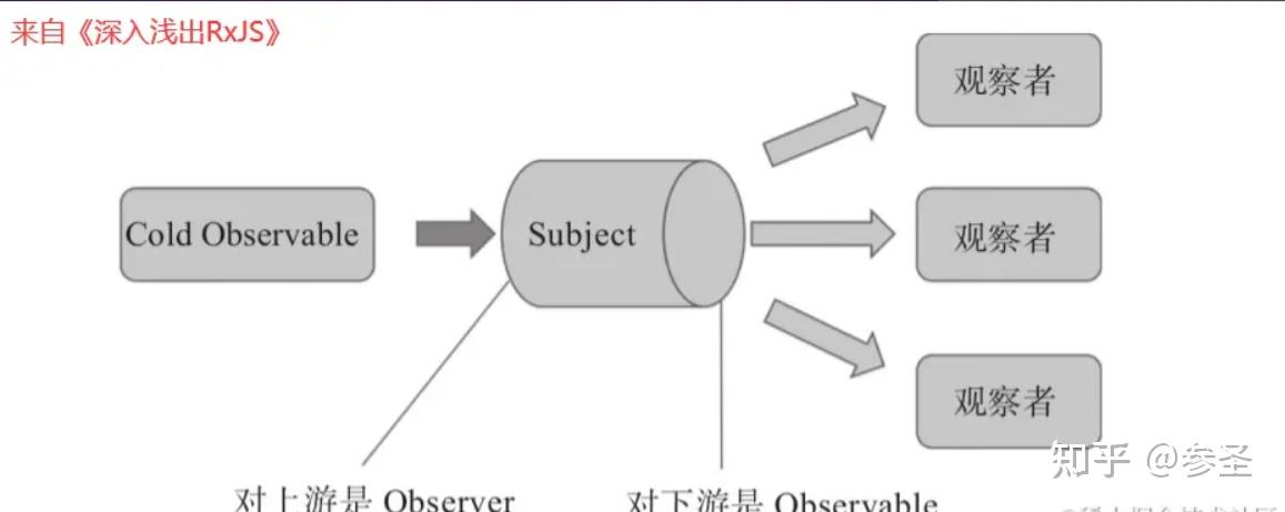

(2)Subject
承上启下: 根据第一部分对两种Observable的理解不难得到Cold Observable实现的是单播,Hot Observable实现的多播
问题: 如何把Cold Observable变成Hot Observable呢
解决: 在函数式编程的世界里,有一个要求是保持不可变性,所以,要把一个Cold Observable对象转换成一个Hot Observable对象,并不是去改变这个Cold Observable对象本身,而是产生一个新的Observable对象,包装之前Cold Observable对象,这样在数据流管道中,新的Observable对象就成为了下游,想要Hot数据源的Observer要订阅的是这个作为下游的Observable对象,所以此时需要一个中间人来完成转化,这个中间人就是Subject
中间人的职责:
要提供subscribe方法,让其他⼈能够订阅一个的数据源,相当于一个Observable
要能够有办法接受推送的数据,包括Cold Observable推送的数据,相当于一个Observer

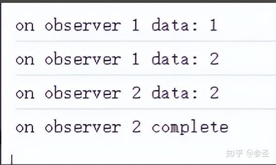

=> 双重身份 <=
说明: 这里说的是它具有具Observable和Observer的性质,虽然⼀个Subject对象是一个Observable,但是这两个之间存在区别,区别在于Subject是存在记忆的,也就是它能够记住有哪些Observer订阅了自己,Subject有状态,这个状态就是所有Observer的列表,所以,当调用Subject的next函数时,才可以把消息通知给所有的Observer
import { Subject } from "rxjs";
const subject = new Subject();
// 1号Observer订阅了subject
const subscription1 = subject.subscribe(
  (value) => console.log("on observer 1 data: " + value),
  (err) => console.log("on observer 1 error: " + err.message),
  () => console.log("on observer 1 complete")
// 调⽤subject的next推送了数据1,这个消息只有1号Observer响应,
// 因为当前只有⼀个Observer。同时因为next(1)在2号Observer
// 加⼊之前执⾏,所以2号Observer没有接收到1
subject.next(1);
// 2号Observer也订阅了subject
subject.subscribe(
  (value) => console.log("on observer 2 data: " + value),
  (err) => console.log("on observer 2 error: " + err.message),
  () => console.log("on observer 2 complete")
// 这时候调⽤subject的next⽅法推送数据2,subject现在知道⾃⼰
// 有两个Observer,所以会分别推送消息给1号和2号Observer
subject.next(2);
// subject的1号Observer通过unsubscribe⽅法退订
subscription1.unsubscribe();
// 这时候subject知道⾃⼰只有⼀个2号Observer,
// 所以,当调⽤complete⽅法时,只有2号Observer接到通知
subject.complete();
特点: 后加入的观察者,并不会获得加入之前Subject对象上通过next推送的数据
实现多播: 既然Subject既有Observable又有Observer的特性,那么,可以让一个Subject对象成为一个Cold Observable对象的下游,其他想要Hot数据源就可以订阅这个Subject对象来达到转换的目的,以此完成多播的操作。

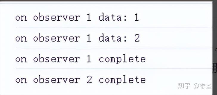

说明: Subject对象也是一个Observable对象,但是因为它有完结的状态,所以不像Cold Observable对象一样每次被subscribe都是一个新的开始,正因为如此,Subject对象是不能重复使用的,所谓不能重复使用,指的是一个 Subject对象一旦被调用了complete或者error函数,那么,它作为Observable 的生命周期也就结束了,后续还想调用这个Subject对象的next函数传递数据给下游,会没有任何反应。
// ⾸先1号Observer成为subject的下游
subject.subscribe(
// 然后通过subject的next函数传递了1和2
subject.next(1);
subject.next(2);
// 紧接着调⽤了subject的complete函数,结束了subject的⽣命周期
subject.complete();
// 2号Observer也成为subject的下游,但是,这时候subject已经完结了
subject.subscribe(
// 后续通过next传递参数3的调⽤,不会传递给2号Observer,
// 也不会传递给1号Observer,但是可以获取subject的complete通知,
// 可以这样认为,当⼀个Subject对象的complete函数被调⽤之后,
// 它暴露给下游的Observable对象就是⼀个由empty变量产⽣的直接
// 完结的Observable对象
subject.next(3);
注意: 在Subject的生命周期结束之后,再次调用next方法没有任何反应,也不会抛出错误,这样可能会认为上游所有数据都传递成功了,这是不合理的,由于Subject是一个Observable,那么它就会存在一个unsubscribe的方法,表示它已经不管事了,再次调用其next方法就会报错,所以可以像下面这样达到警示的目的。
import { Subject, interval, take } from "rxjs";
// tick$会间隔⼀秒钟吐出数据,调⽤下游subject的next函数
const tick$ = interval(1000).pipe(take(5));
tick$.subscribe(subject);
subject.subscribe((value) => console.log("observer: " + value));
// 在1.5秒的时候subject的unsubscribe函数被调⽤,
// 所以,2秒以后的时间,tick$还要调⽤subject的
// next就会抛出⼀个错误异常
setTimeout(() => {
  subject.unsubscribe();
}, 1500);

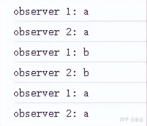

=> 多个上游 <=
说明: 理论上可以用一个Subject合并多个Observable的数据流,但是这样做并不合适,原因在于任何一个上游数据流的完结或者出错信息都可以终结Subject对象的生命。
import { Subject, interval, take, map } from "rxjs";
// 这两个数据流都是通过interval产⽣的Cold Observable对象,
// 每隔⼀秒钟吐出⼀个整数,然后利⽤map转化为间隔⼀秒钟吐出
// ⼀个固定的字符串,利⽤take只从两个数据流中分别拿两个数据
const tick1$ = interval(1000).pipe(
  map(() => "a"),
  take(2)
const tick2$ = interval(1000).pipe(
  map(() => "b"),
  take(2)
tick1$.subscribe(subject);
tick2$.subscribe(subject);
subject.subscribe((value) => console.log("observer 1: " + value));
subject.subscribe((value) => console.log("observer 2: " + value));
// tick1$每隔⼀秒钟吐出⼀个a字符串,吐出两个之后完结,
// tick2$同样每隔⼀秒钟吐出⼀个字符串,只不过吐出的是b,
// 同样是吐出两个之后完结。因为subject订阅了tick1$和tick2$,
// 所以理论上结果应该是下面这八个值,但其实并不是
// observer 1: a
// observer 2: a
// observer 1: b
// observer 2: b
// observer 1: a
// observer 2: a
// observer 1: b
// observer 2: b
理解: 为tick1$是由take产生的,也就是说在吐出2个数据之后就会调用下游的complete函数,也就是调用subject的complete函数,此时它已经完结,后续的next的方法是没有效果的,这也是为什么第二个b不会有效果的原因。

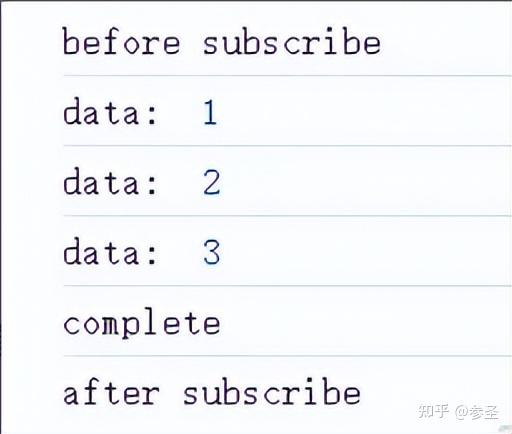

十、调度器Scheduler
(1)作用
作用: 用于控制RxJS数据流中数据消息的推送节奏
举例: 这里以带Scheduler类型的参数的操作符range为例,不过使用调度器的这种写法已经废弃,这里只是举例而已
// 不使用调度器
import { range } from "rxjs";
const source$ = range(1, 3);
console.log("before subscribe");
source$.subscribe(
  (value) => console.log("data: ", value),
  (error) => console.log("error: ", error),
  () => console.log("complete")
console.log("after subscribe");
解释: 因为range是同步输出数据,所有当Observer添加之后,会把所有数据全部吐出,所以上面的代码也是完全同步执行的。

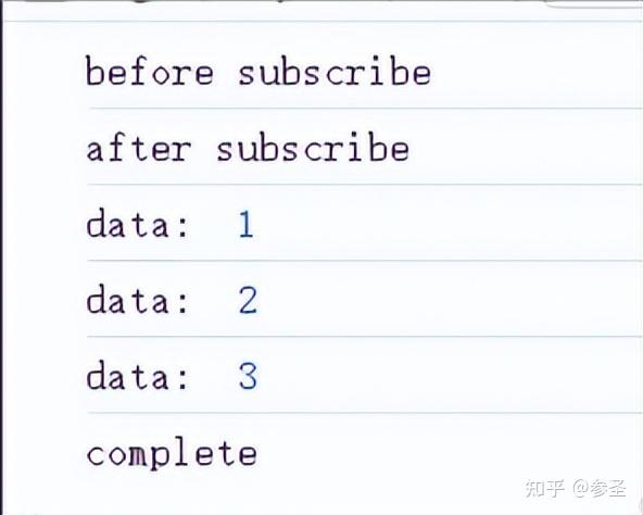

// 使用调度器,写法已经废弃
import { range, asapScheduler } from "rxjs";
const source$ = range(1, 3, asapScheduler);
source$.subscribe(
思考: 所以这里的asapScheduler决定了数据推送任务不是同步执行,因为range数据的吐出是在after subscribe字符串之后的,那么什么是Scheduler呢?

const asapSource$ = source$.pipe(observeOn(asapScheduler));
// 订阅新产生的Observable发现受调度器的影响
asapSource$.subscribe(
