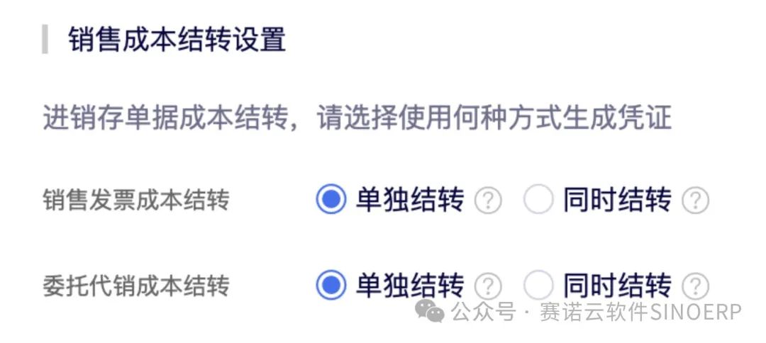

 模式一也可细分为2种方式,成本与收入凭证是否一起生成
               此选项同样在生成凭证界面,菜单:设置—》参数设置—》销售成本结转设置设置中进行控制:
方式1: 成本与收入凭证分开生成 (发票较多建议分开:平时可以根据发票生成收入凭证,月末核算好成本后,再生成结转成本的凭证)
